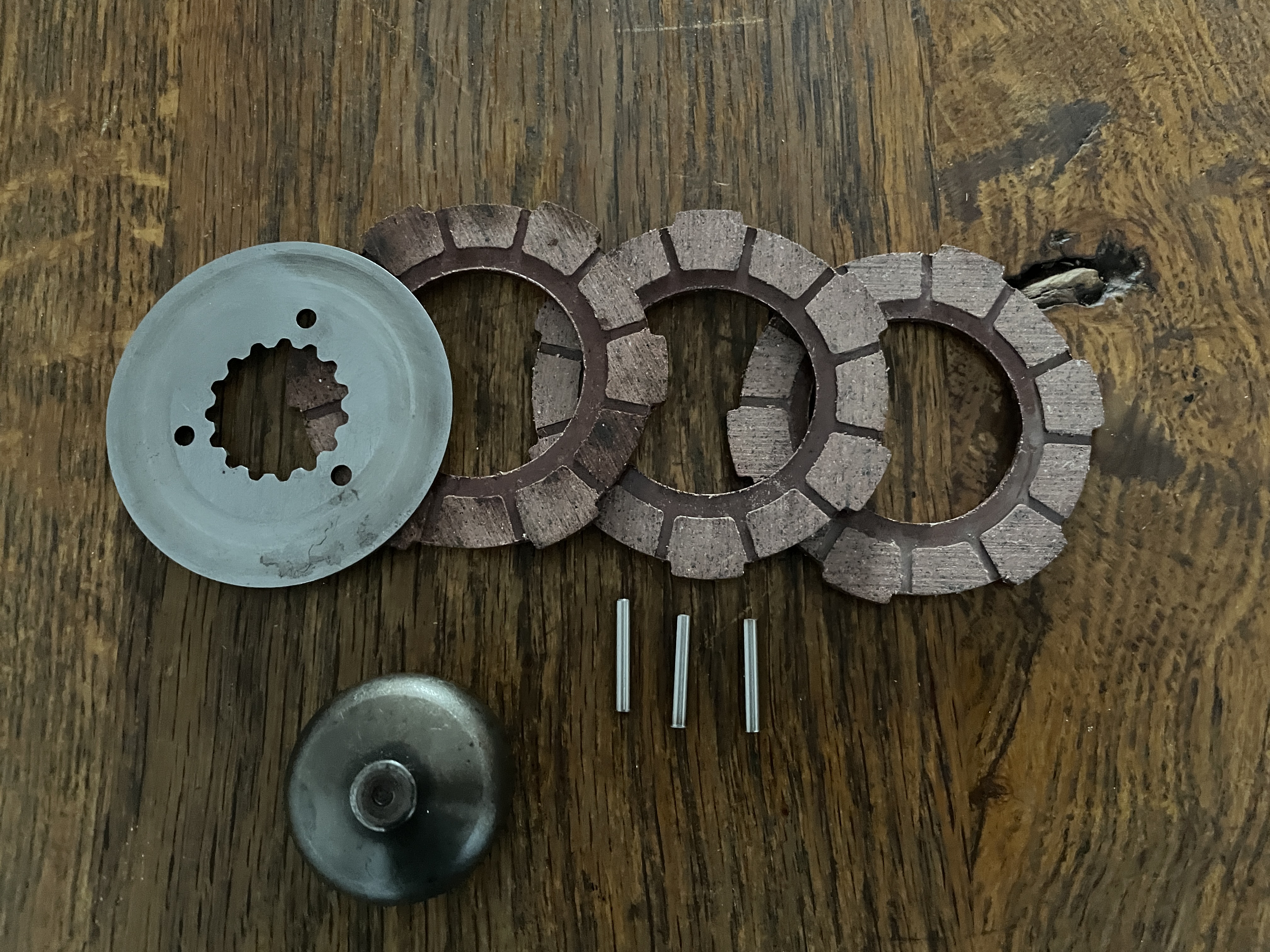

Mal wieder zurück zum Thema.
@Dieter: Nein ich brauche deinen Korb erstmal nicht. Aber die Kiste in die der rein soll hat noch keine Probefahrt, evtl. komme ich auf dich zurück.
Ich hab die Verpressung wieder festgekloppt.
Hab jetzt alles beisammen.
Die Druckstifte habe ich übrigens aus 3x20 mm Zylinderstiften gefertigt, in dem ich die Enden langsam auf 18,3 abgeschliffen hab, ohne dass sie blau werden. Unglaublich daß Leute dafür in Netz 16 Euro haben wollen. Versuchen kann man es ja mal
Ein wenig Mühe bereitete mir das Organisieren der niedrigen Druckschale, aber nun wird meine Prima 5S auf drei Lamellen umgebaut.

Ich frag mal in die Runde, weil ich mir nicht vorstellen kann, dass man etwas so was falsch konstruieren kann.
ich verwende normal einen Kolbenstopper, wenn ich die Kupplung aus und einbaue.
Nun hab ich mir mal das Haltewerkzeug gegönnt.
Aber das ist doch totaler Käse?
Diese abgeflachte Mutter ist doch völlig irrelevant, oder?
Ich verspanne doch die Mutter mit der KW und der inneren Zahnwelle.
Ich hatte nämlich gerade den Fall, daß die Scheibe einfach durchdreht und ich die Mutter so nicht lösen kann.
Das ist doch quasi nix anderes als eine dicke Unterlegscheibe.
Das ware anders, wenn diese Scheibe formschlüssig mit der KW verbunden wäre.
Ich hoffe ihr wisst was ich meine.
Hab ich einen Denkfehler?
Allerdings spricht die Tatsache, daß sich die Scheibe zwischen KW und Mutter drehen kann und ich die Mutter so nicht lösen eindeutig dagegen.

- Beiträge: 807
Re: Kupplungsaufbau
Ohne jetzt den ganzen Thread zu lesen, die richtige Scheibe mit der Ausdrehung haste eingebaut?
Leider verstehe ich nicht was du mit Scheibe dreht sich, abgeflachte Mutter etc. meinst.
- Beiträge: 938
Re: Kupplungsaufbau
Es ist alles so verbaut wie auf der Skizze.
Aber du hast recht, bei der 3 Lamellen Version ist ne Ausdrehung zu sehen. Hab ich übersehen.
Die scheint wohl die Innenlamellen noch ein wenig weiter nach hinten zu drücken, oder?
Das könnte helfen.
Ändert aber nichts an dem Problem, dass die sich unter Umständen durchdreht, oder?
Das könnte helfen.
- Beiträge: 938
Re: Kupplungsaufbau
Hier mal meine Vermutung wo die Kupplungen alle durchrutschen.
zwischen Mutter und abgeflachter Scheibe.
Warum denke ich das? - Weil sich die Schraube mit dem Kupplungswerkzeug nicht lösen läßt und die abgeflachte Scheibe sich munter unter allem durchdreht.
Es gibt nämlich keine formschlüssige Verbindung von Innenlamellen zu Welle. Video dazu :
https://youtu.be/IAVqaCQEzX4
- Beiträge: 430
Re: Kupplungsaufbau
Hallo Alex. Meinst du einen solchen Halteschlüssel wie in der Anleitung ?
Ich weiß micht welches Werkzeug du sonst meinst.
- Beiträge: 938
Re: Kupplungsaufbau
Ja, genau den.
Ich glaube, dass der Anpressdruck, den man mit 30 Newtonmeter erreicht nicht langt um den Kraftfluss von der Welle auf das Innenlamellenpaket sicherzustellen.
Ich werde bei meiner prima 5S einmal die Reibung ein wenig durch Aufhauen erhöhen und mit 35 Newtonmeter anziehen.
Sollte sich da was ändern ist meine Theorie wohl richtig

Hallo Alex.
Schau mal:
In der Anleitung ist auch von 35-40 Nm die Rede. Gruß
Schau mal:
- Beiträge: 938
Re: Kupplungsaufbau
Tatsächlich - wie komme ich denn auf die 30?
Aber wir sind uns schon einig, daß der Halteschlüssel ne Lachnummer ist, oder?
- Beiträge: 430
Re: Kupplungsaufbau
Ganz ehrlich ich kapiere auch nicht wie man die Mutter lösen oder festziehen kann ohne die Kurbelwelle mittels Kolbenstopper o.ä. fest zu halten. Oder hält der Spezischlüssel den Kupplunskorb mit fest?
Wenn die Scheibe dazwischen eine Kontermutter wäre, dann würde ich das in einer Richtung ja noch verstehen können.
Naja, Iwie wird es ja gehen. Vielleicht weiß der Dieter(Zahnriemenfahrer) was dazu wegen Maschinenbautechnik.
