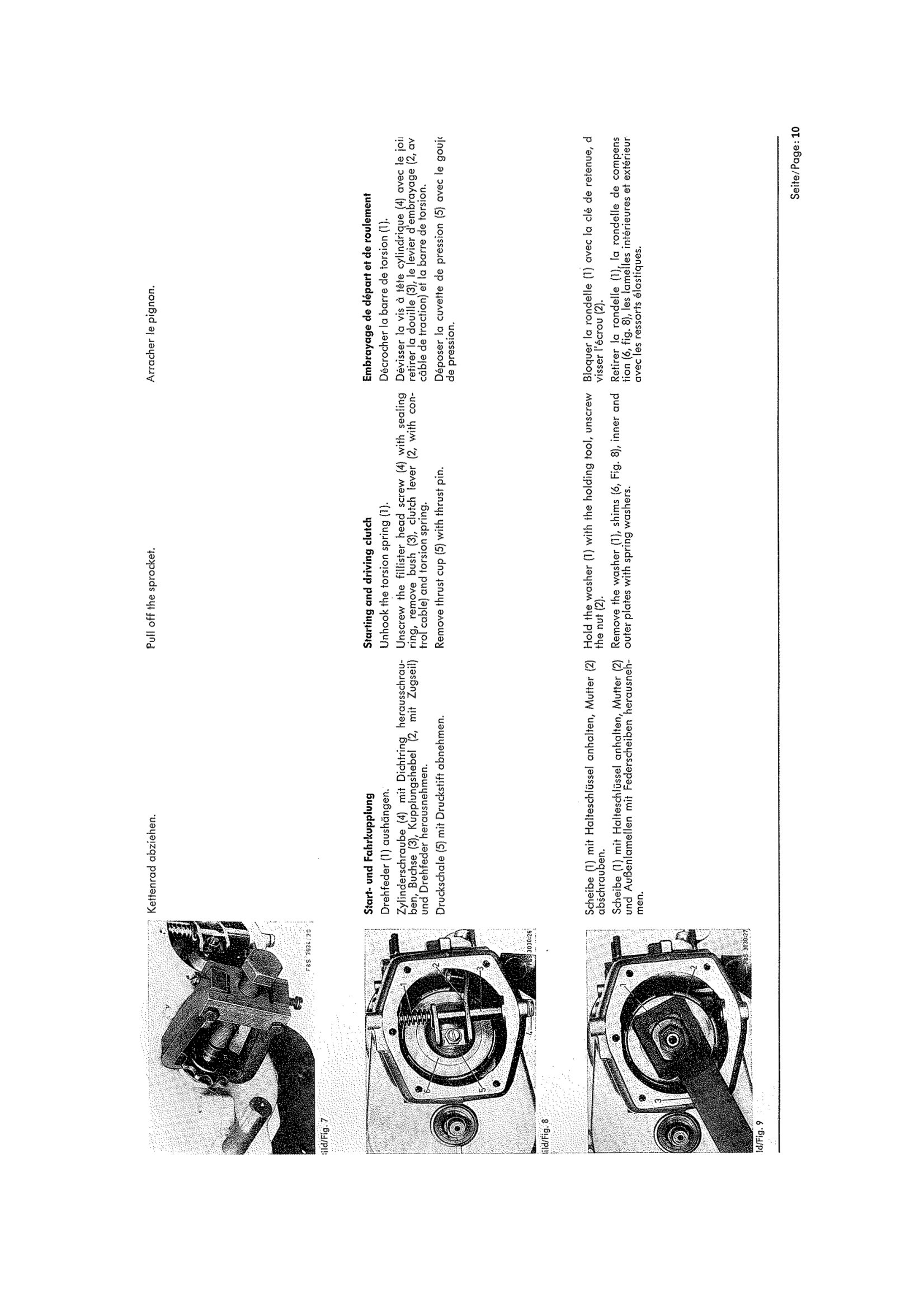

Es ist alles so verbaut wie auf der Skizze.
Aber du hast recht, bei der 3 Lamellen Version ist ne Ausdrehung zu sehen. Hab ich übersehen.
Die scheint wohl die Innenlamellen noch ein wenig weiter nach hinten zu drücken, oder?
Das könnte helfen.
Ändert aber nichts an dem Problem, dass die sich unter Umständen durchdreht, oder?

Hallo Alex. Meinst du einen solchen Halteschlüssel wie in der Anleitung ?
Ich weiß micht welches Werkzeug du sonst meinst.
Re: Kupplungsaufbau
Ja, genau den.
Ich glaube, dass der Anpressdruck, den man mit 30 Newtonmeter erreicht nicht langt um den Kraftfluss von der Welle auf das Innenlamellenpaket sicherzustellen.
Ich werde bei meiner prima 5S einmal die Reibung ein wenig durch Aufhauen erhöhen und mit 35 Newtonmeter anziehen.
Sollte sich da was ändern ist meine Theorie wohl richtig

Hallo Alex.
Schau mal:
In der Anleitung ist auch von 35-40 Nm die Rede.

Tatsächlich - wie komme ich denn auf die 30?
Aber wir sind uns schon einig, daß der Halteschlüssel ne Lachnummer ist, oder?
Re: Kupplungsaufbau
Ganz ehrlich ich kapiere auch nicht wie man die Mutter lösen oder festziehen kann ohne die Kurbelwelle mittels Kolbenstopper o.ä. fest zu halten. Oder hält der Spezischlüssel den Kupplunskorb mit fest?
Wenn die Scheibe dazwischen eine Kontermutter wäre, dann würde ich das in einer Richtung ja noch verstehen können.
Naja, Iwie wird es ja gehen. Vielleicht weiß der Dieter(Zahnriemenfahrer) was dazu wegen Maschinenbautechnik.
