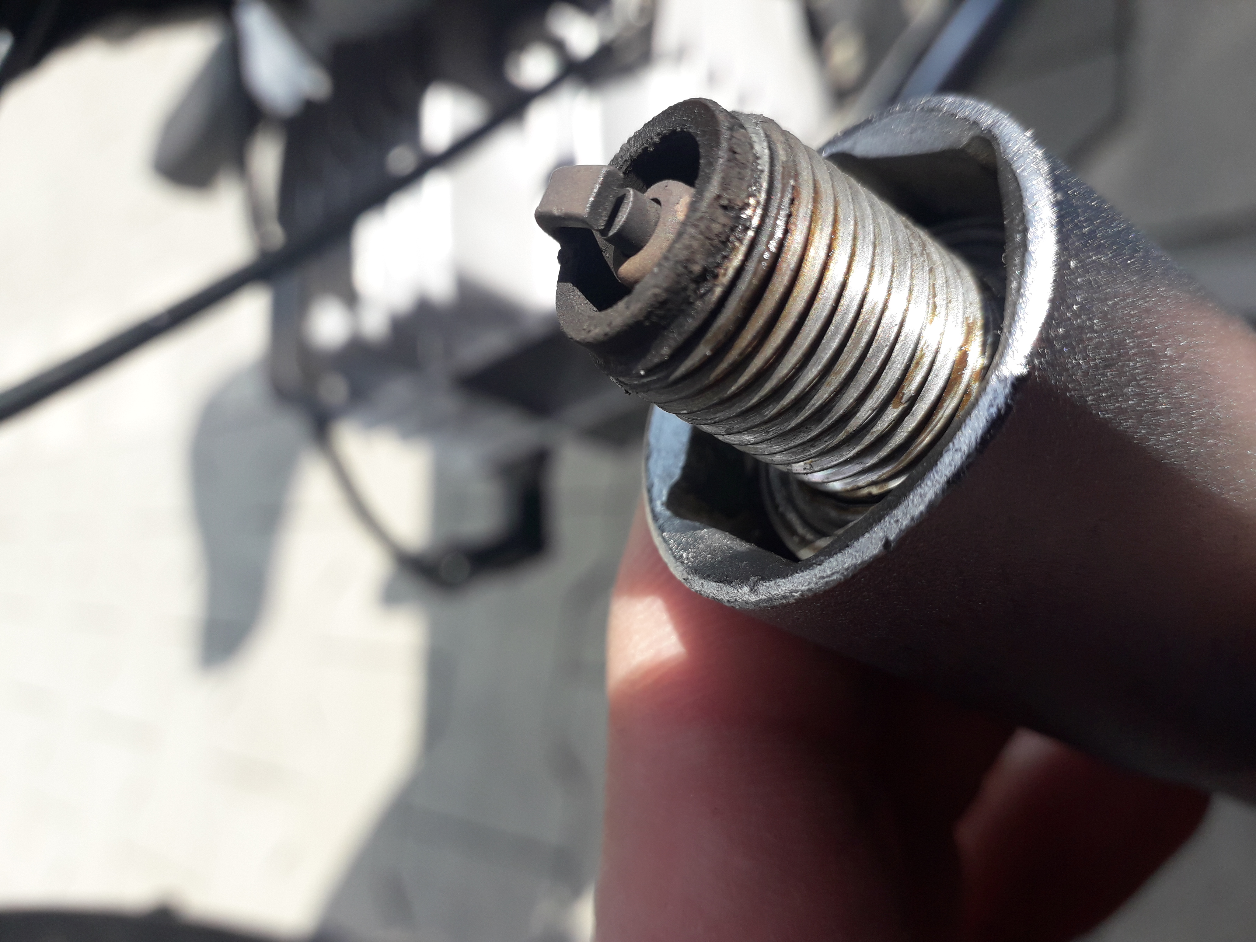

Wie bewertet ihr das Zündkerzen bild?
Beiträge: 9124
Re: Zündkerzen Bild
wenns die richtige kerze ist...
und direkt nach ner längeren vollgasfahrt
dann ist es so völlig ok

Leider wenn sie nachts übersteht und will sie antreten brauch ich bestimmt 10 versuche...
Beiträge: 9124
Re: Zündkerzen Bild
hat andere gründe...
evtl funken zu schwach
benzinhahn vorm abstellen zumachen!
starten..
benzinhahn auf
schwarzen knopf 3 sek drücken
choke ziehn
halbgas
und anlassen
dann muss die beim 3. versuch laufen
kannst dir auch die passende ngk Iridium kerze holen..dann wird kaltstart besser
bzw die Denso ist günstiger
bei ungetunter prima mit org zylinder
DENSO IWF20
