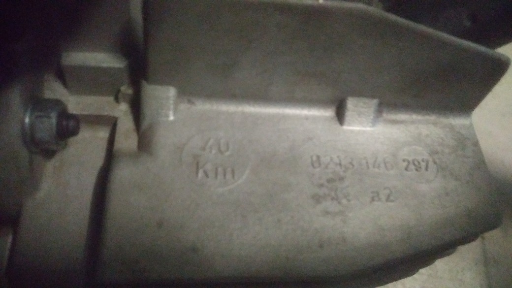

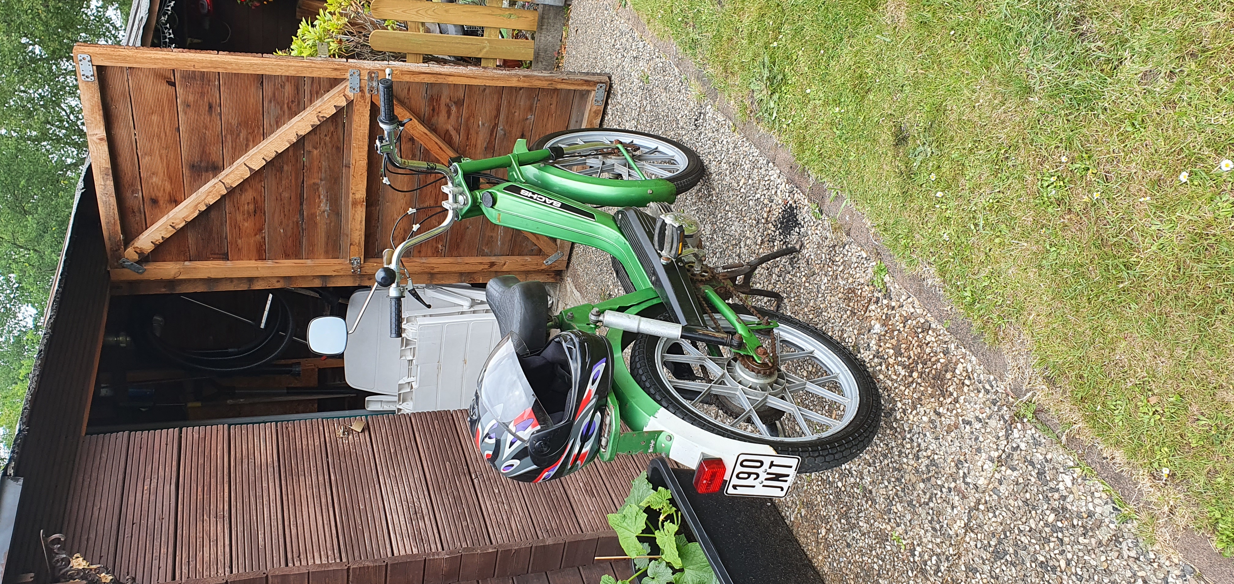

Moin an Alle ,
Ich brauche mal Eure Hilfe. Habe ein Mofa/Moped geschenkt bekommen . Weiß aber nicht genau ob es eine M2 oder eine P1 ist .Papiere sind leider nicht mehr vorhanden und ein Typenschild gibt es auch nicht. Rahmen und Motornummer sind überprüft worden .Unbedenklichkeitsbescheinigung liegt vor. Ich weiß nur das es ein Exportmodel ist (NL).Möchte das Gerät wieder originalgetreu wiederherstellen.
Freue mich auf Eure Antworten
Grüße aus dem Ruhrpott
Wenne

ne schöne sachs
Niederlande
504/1 A NL
max. 40 km/h
http://www.newsachsmotor.de/bis_50_ccm/504/504.html
ob die jetzt in holland P1 hieß oder anders ka
ob die räder original sind weis ich auch nicht
sie ist ja nicht als hercules unterwegs...sondern als Sachs
vermutlich bekommst bei SFM keine paieren
aber kannst fragen
https://www.sfm-bikes.de/abe-betriebser ... itschrift/
die ist sonst weitgehnd original...wenn nicht mal speicherräder dran waren
zustand ist gut
müßte was um die 1978-1980 rum sein

Ich finde das Teil ist scheinbar sehr original, ich würde das technisch überarbeiten und optisch den Zustand so bei behalten. Die Patina eines 40Jährigen Fahrzeugs hat ihren Reiz finde ich. Der Auspuff mit dem "Zigarren"-Ende war zu der Zeit nicht mehr üblich (zumindest in "D"). Am Krümmer scheint er angeschweisst zu sein, da denke ich das der nicht original ist.
Ansonsten fällt mir der Lichtschalter auf, den hat es so in "D" nocht gegeben, aber auf dem Ersatzteil-Fiche der P1 gibt es angaben zu Export-Modellen. die hatten das scheinbar auch so.
Der Zylinder ist glaube ich der gleiche den ich auf meiner P1 habe, der wird "in gold aufgewogen" - naja fast, ist auf jeden Fall selten zu bekommen.

man kann kettenschutz auf der anderen seite erkennen
fragt sich nur ob auch kette da ist...
Re: Was genau hab ich da im Schuppen stehen ???
16.04.2021 12:06
Den Schutz hatte ich nicht gesehen, nur den Spannweg an der Schwinge, aber auch da sieht man die 2. Kette gerade nicht, entweder zu weit gespannt oder halt nicht da...
Nur wenn man sieht wie steil die Kette nach dem Spanner hoch geht scheint keine drauf zu sein... Ob fehlend oder nie da wir ein Bild des TE lösen.

Antrittkette ist vorhanden. Hab auf beiden Seiten Kettenschutz. Ich muss unbedingt Bilder machen .
Hallo, ich bleibe bei meiner Meinung, sehr schön und komplett. Alles reinigen und technisch überholen, Papiere besorgen und dann hast ein schönes Teil. Ich würde da nix dran lackireren, vielleicht die Federbein-Unterteile... Dann sieht es wahrscheinlich etwa aus wie meine die oben gezeigt wurde im Link...
Da hat sich die 2. Kette aber schön versteckt. Ist da schon mal drüber getüncht worden? Oder warum sind die Kettenschützer beide grün?
Warum sind auf dem einen Bild Kettenschützer dran und auf dem anderen nicht, dort wo das Kennzeichen von 2020 drauf ist?

das erste Bild ist vom Tag der Abholung. hatte die Kettenschützer mal demontiert und so ein paar Runden gedreht (Brötchen holen usw.), unwissend das die Unbedenklichkeitsbescheinigung nicht für den Betrieb ausreicht. Hab ja auch nur mit dieser die Versicherung bekommen. Muss jetzt noch die Schnarre dran bauen und dann geht´s zum TÜV
