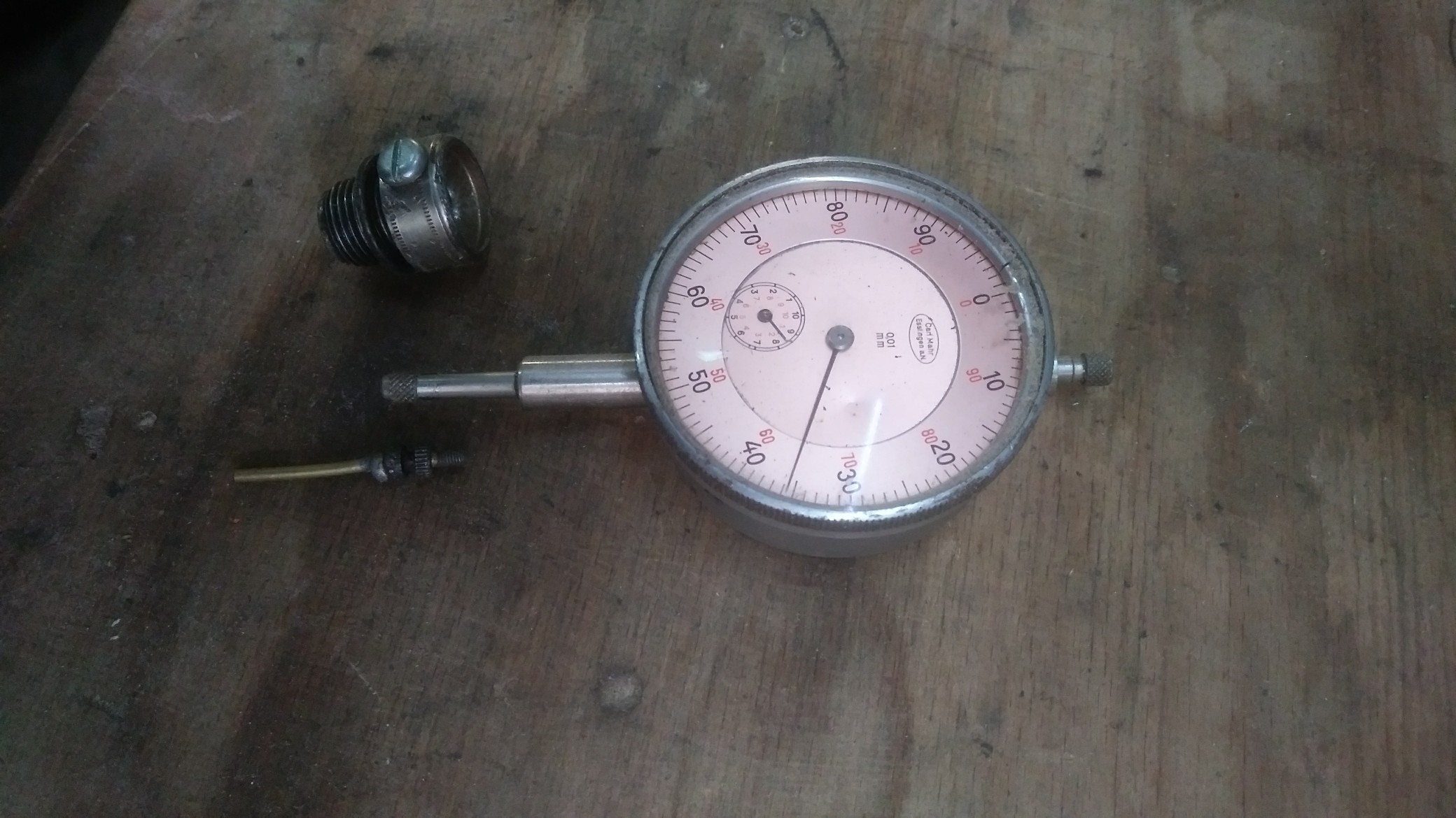

ich habe für meine DKW RT200H eine "normale" Messuhr aus dem Werkstatt bereich wie Dreher sie benutzen.
Bei der DKW wird der ZZP über den Kolbenweg angegeben. Zündkerze gerade im Brennraum.
Bei der Messuhr kann man die Mess-Spitze mit Gewinde M2,5 austauschen. Die musste ich für meine DKW verlängern über einen Stift ca. 25mm um durch den Brennraum an den Kolben zu kommen.
Die Messuhr drehe ich mittels Adapter ins Kerzenloch. Der Adapter ist nur eine alte Zündkerze ohne Keramik die ich auf Ø8mm aufgebohrt habe.
So weit so gut. Das würde wahrscheinlich auch bei den 504/505 Motoren passen (edit: habs gecheckt, passt). Allerdings musst du beachten das die Kerze unter 45° im Loch steckt dann musst du den Kolbenweg über Pythargoras ausrechnen (Faktor ist Wurzel aus 2 also 1,414).
Heist die Uhr zeigt statt 1mm Kolbenweg 1,414mm an.
Ob der ganze Aufwand für die kleinen 50ccm Motoren lohnt weiss ich nicht. Ich habe es immer mittels Kolbenstopper 1x rechts und einemal linksrum gedreht, dazwischen liegt der OT, Kontrolle ob er mit den Markierungen am Polrad übereinstimmt. Fertig, ZZP auf Markierung "M" und gut. Falls die Markierungen nicht stimmen oder nicht vorhanden sind kann man die dann anbringen, die Grad vor OT kann man über den Durchmesser ausrechnen wie viel Weg das am Umfang es Polrades ist.
Wichtig ist das man das alles VOR dem Start Versuch wieder ausbaut. Hab es bei der DKW einmal vergessen. Und mit Schwung und Kickstarter die Messuhr geschrottet.... Kosteten damals am Flohmarkt 10DM.
