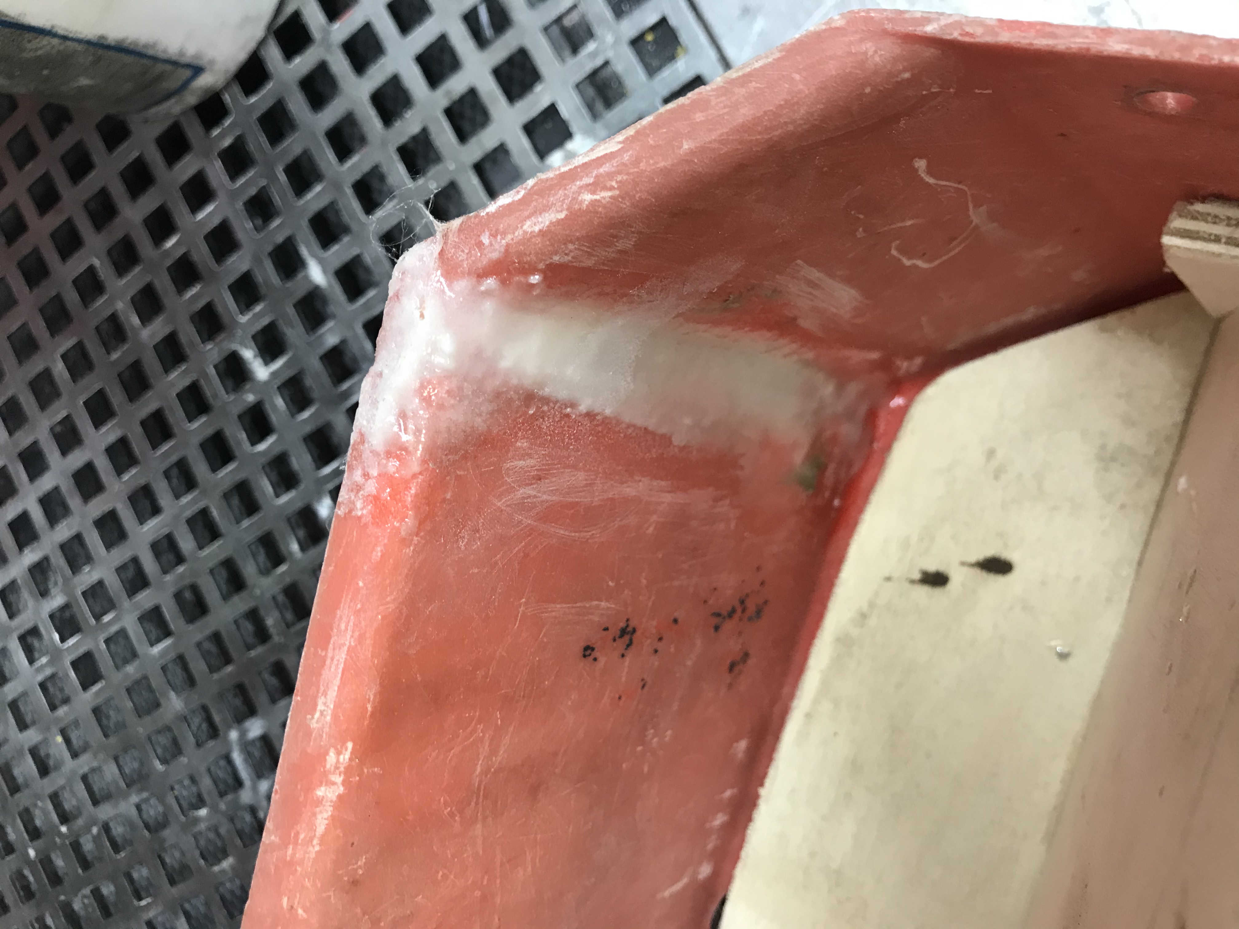

- Beiträge: 884
Harley Davidson FSSTS Bj. 97
Re: E1 - mal was Anderes
Das Teil war schief und verzogen.
Ein Satz Spanten stellt auch die Abzugsschräge wieder her.
- Beiträge: 884
Die Risse mit Epoxy und Flocken kleben
Dann die Löcher verschließen und einen Flansch anbringen

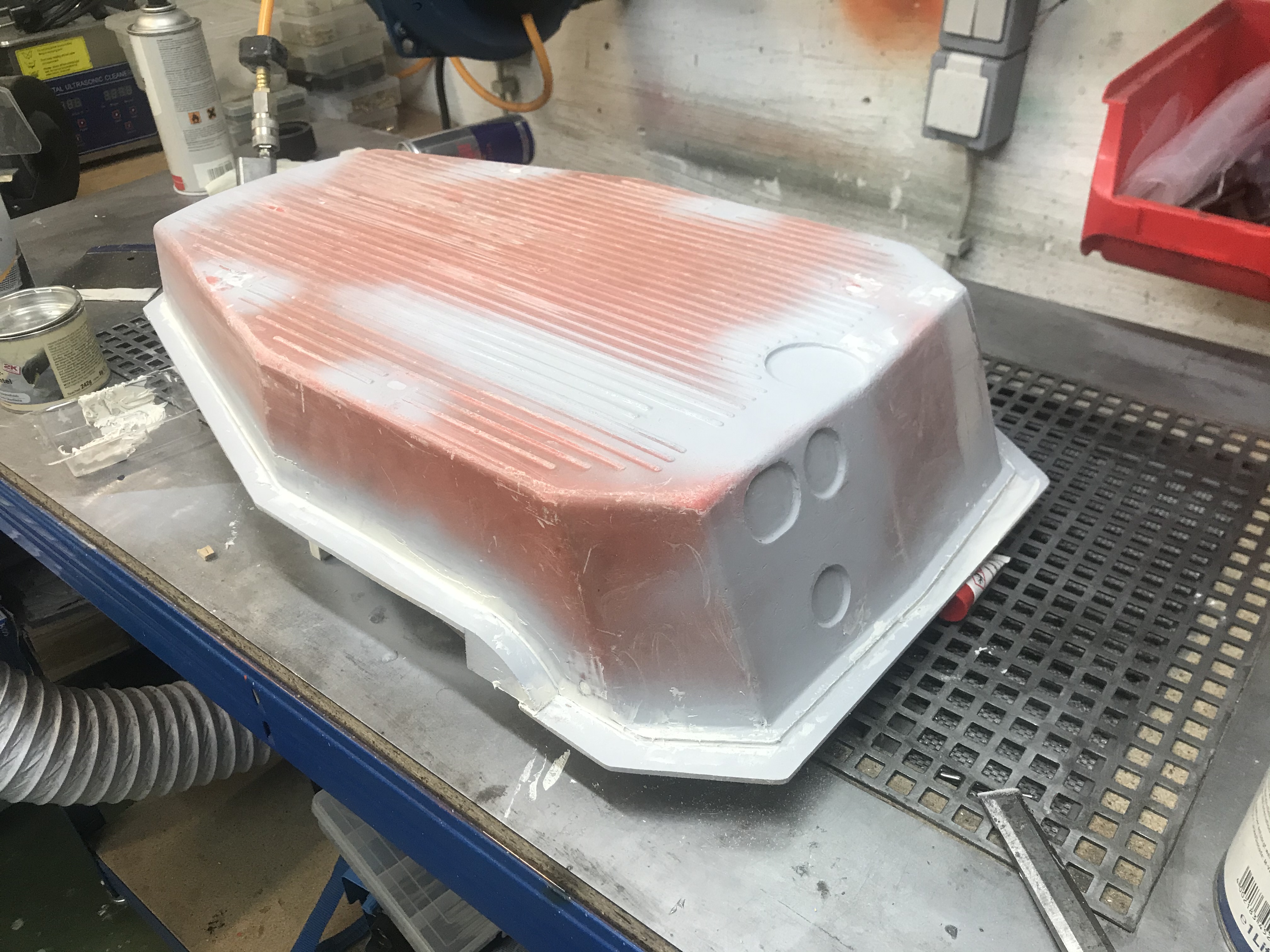

Jetzt kommt die Hauptarbeit:
Schleifen, Fillern, Schleifen, Fillern,......... Das wird noch ne Weile so gehen.
Hab mich noch nicht entschieden ob es eine verstärkte Silikon- oder eine feste Epoxyform wird.
Hat einer Erfahrung wo mehr Abzüge gehen?

Hab mich für Silikon entschieden (mit fester Hülle drumrum).
Das ist mir zu gefährlich mit dem 1K Primer und den ganzen Lamellen auf der Oberseite.
Auch hätte ich die Ausschnitte gerne so mitausgeformt.
Bevor ich das Silikon bestelle muss ich noch den Rahmen bauen und auslitern. Das Zeugs ist nicht gerade billig.
Ich werde das Wagnersil 32 N nehmen, damit hab ich gute Erfahrung.
Am Wochenende werde ich Zeit dazu haben.

Dieses Wochenende war Zeit die Form fertig zu bauen und zu gießen.
Das Ganze wurde sauber verschlifen und grundiert. Jetzt musste eine Hülle mit 1.5 cm Abstand rund um das Teil gebeut werden. Schön dicht mit weissleim gemacht, der auf den gewachsten Brettern hält und nachher noch gut ab geht. Und dann kam die Rechnerei, wieviel Silikon ich brauche.
Hat ziemlich genau gestimmt: 4.2 l. Dann abends gegossen und morgens entformt: Perfekt.
Und wenn jemand so ein Teil braucht, sich aber wundert, was ich dafür haben will, so soll er sich bitte diesen Thread anschauen.
Ist halt ein wenig Arbeit, und die Materialkosten sind nicht gerade gering.

Es ginge wohl ohne.
Ich hab mir aber den Holzrand aufgehoben, für alle Fälle. Morgen mach ich den ersten Abzug.

Update:
Mit Gelcoat und Farbpaste : War ne ziemliche Arbeit die Silokonform hatte keine Lust den Gelcoat anzunehmen. (Hätte sie wohl entfetten und wachsen sollen). Mit viel Streichen und Baumwollflocken gings dann .
Dann 4 Lagen Gewebe drauf Tataaaaaa: ging superleicht raus Alle Details super abgeformt. .
Tippe mal das Orange passt nicht genau, aber das wird mit lackiert, Hauptsache bei Kratzern aufm Gepäckträger kommt kein Weiß raus.
@Schelle63: Geht mit dem Original diese Woche raus.
