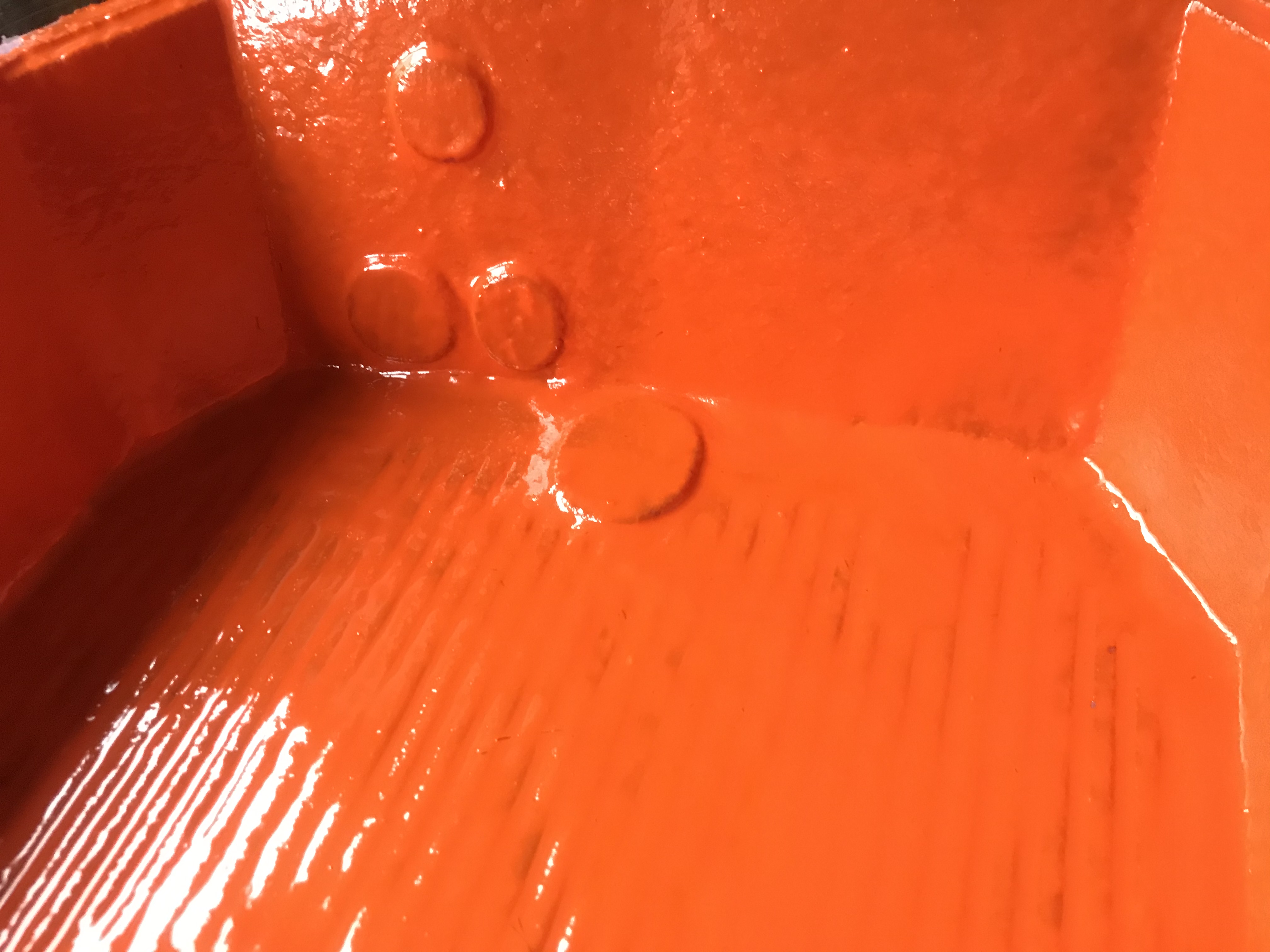

Hier ging es in den Winterferien auch etwas weiter.
Schelle hat mir freundlicherweise seine Abdeckung geliehen.
Obwohl das Teil vom Kunststoff her total spröde ist, was es zum Verwenden ausschließt ist es von der Komplettheit sehr gut.
Also hab ich angefangen eine Form zu bauen. Sowas ist extrem arbeitsaufwendig und kostet Zeit - und Geld.
Ich setz das mal hier rein, vielleicht hat einer ein anderes Projekt wo es hilft.
Und falls einer ne Abdeckung braucht könnte ich sie bauen - billig wird’s nicht, das kann man dann hier nachvollziehen.
Daher hier der Aufwand
- Beiträge: 935
Re: E1 - mal was Anderes
Das Teil war schief und verzogen.
Ein Satz Spanten stellt auch die Abzugsschräge wieder her.
- Beiträge: 935
Die Risse mit Epoxy und Flocken kleben
Dann die Löcher verschließen und einen Flansch anbringen
- Beiträge: 935
Jetzt kommt die Hauptarbeit:
Schleifen, Fillern, Schleifen, Fillern,......... Das wird noch ne Weile so gehen.
Hab mich noch nicht entschieden ob es eine verstärkte Silikon- oder eine feste Epoxyform wird.
Hat einer Erfahrung wo mehr Abzüge gehen?

- Beiträge: 935
Hab mich für Silikon entschieden (mit fester Hülle drumrum).
Das ist mir zu gefährlich mit dem 1K Primer und den ganzen Lamellen auf der Oberseite.
Auch hätte ich die Ausschnitte gerne so mitausgeformt.
Bevor ich das Silikon bestelle muss ich noch den Rahmen bauen und auslitern. Das Zeugs ist nicht gerade billig.
Ich werde das Wagnersil 32 N nehmen, damit hab ich gute Erfahrung.
Am Wochenende werde ich Zeit dazu haben.
- Beiträge: 935
Dieses Wochenende war Zeit die Form fertig zu bauen und zu gießen.
Das Ganze wurde sauber verschlifen und grundiert. Jetzt musste eine Hülle mit 1.5 cm Abstand rund um das Teil gebeut werden. Schön dicht mit weissleim gemacht, der auf den gewachsten Brettern hält und nachher noch gut ab geht. Und dann kam die Rechnerei, wieviel Silikon ich brauche.
Hat ziemlich genau gestimmt: 4.2 l. Dann abends gegossen und morgens entformt: Perfekt.
Und wenn jemand so ein Teil braucht, sich aber wundert, was ich dafür haben will, so soll er sich bitte diesen Thread anschauen.
Ist halt ein wenig Arbeit, und die Materialkosten sind nicht gerade gering.

eine Frage zur Form.
Muß das Silikonteil beim Abformen eines Teiles gestützt werden oder ist das so stabil, das es ohne Abstützung geht?
Jürgen
Jürgen
unbedingt noch zu erwähnen:
Die Form ist beeindruckend! Professionell.

Update:
Mit Gelcoat und Farbpaste : War ne ziemliche Arbeit die Silokonform hatte keine Lust den Gelcoat anzunehmen. (Hätte sie wohl entfetten und wachsen sollen). Mit viel Streichen und Baumwollflocken gings dann .
Dann 4 Lagen Gewebe drauf Tataaaaaa: ging superleicht raus Alle Details super abgeformt. .
Tippe mal das Orange passt nicht genau, aber das wird mit lackiert, Hauptsache bei Kratzern aufm Gepäckträger kommt kein Weiß raus.
@Schelle63: Geht mit dem Original diese Woche raus.
