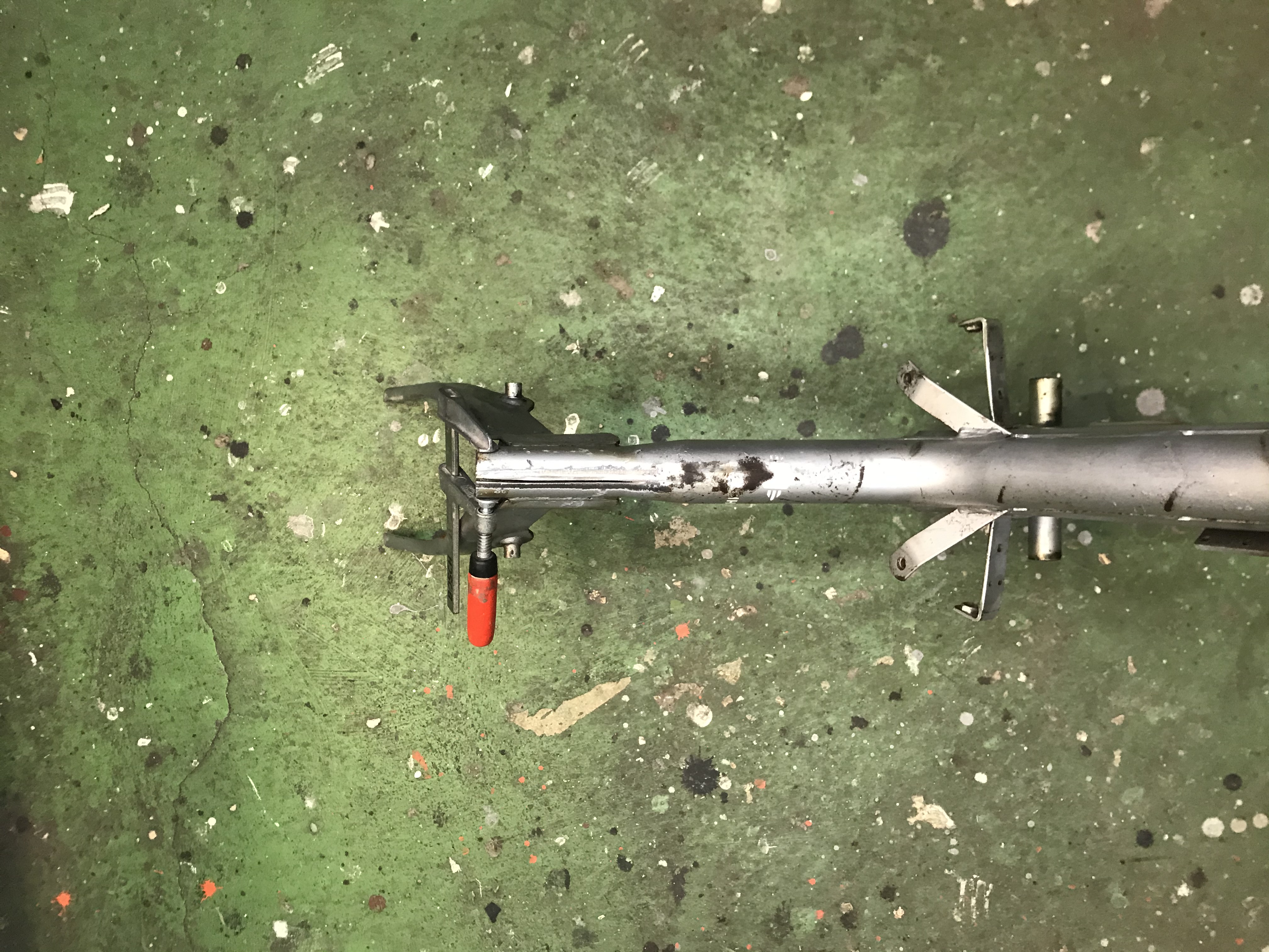

Das hat prima geklappt:
Wieder zu. Das 28er Kupferrohr hat einen guten Job gemacht.

Hast du das 28-er Kupferrohr in das Sattelrohr gesteckt und dann das Ding wieder zugeschweißt?
Wir hatten das Problem mal mit nem Fahrrad, was wir anschließend verschrotten mussten.

Genau so hab ichs gemacht.
Damit im Sattelrohr keine Hubbel enstehen. Hab das ursprüngliche Bild mal ausgetauscht.
Ging stramm raus, aber dann innen noch ein wenig gefeilt und es war wie neu.
Das hätte ich vor 2 Jahren so nicht selber hinbekommen, aber ich habe mir letztes Jahr ein billiges Inverterschweißgerät gekauft.
Musste was mit Elektrode an der Gartentür schweissen.
Als ich dann gesehen habe, daß man da auch ein Wig Schlauchpaket dranmachen kann hab ich das mal probiert.
Das teuerste daranwar die große Argonflasche - mit den kleinen Büchsen kommt man ja nicht weit.
Mit ein wenig Übung klappt das mittleweile echt sehr gut.
