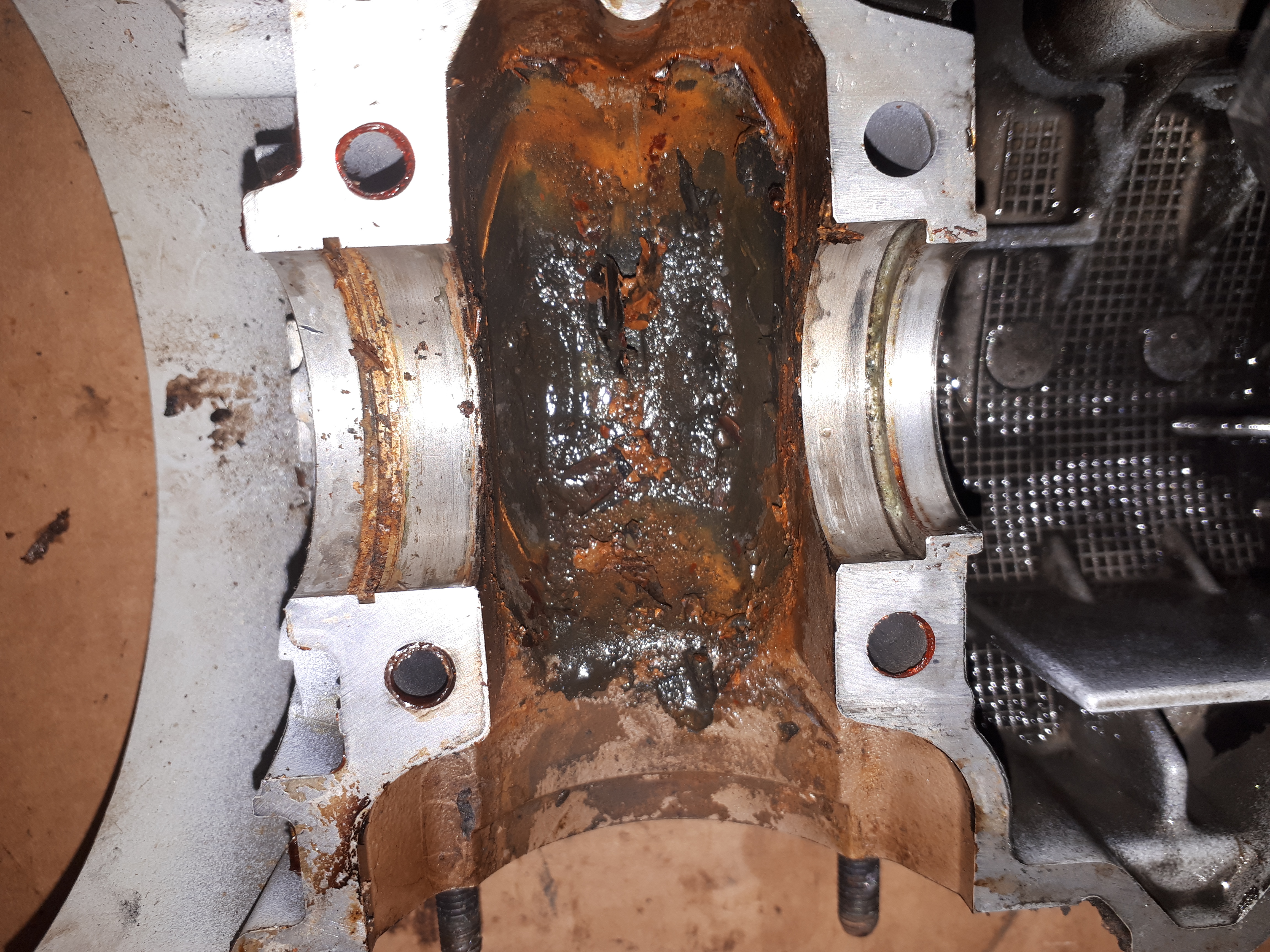

Kolben und zylinder waren schnell ab und sahen auch noch gut aus. Allerdings richteten sich die nackenhaare beim blick ins kurbelgehäuse auf.
Die Kurbelwelle war fest.
Undzwar waren die Wangen bis zur hälfte in Rost eingeschlossen und die Lager waren auch vollkommen fest.
Doch weil das untere pleuellager noch drehte, wie es sein muss, und auch die Dichtflächen der Simmerringe vom rostfras verschont blieben,gewinde i.O. usw, habe ich die Kubelwelle instandgesetzt.

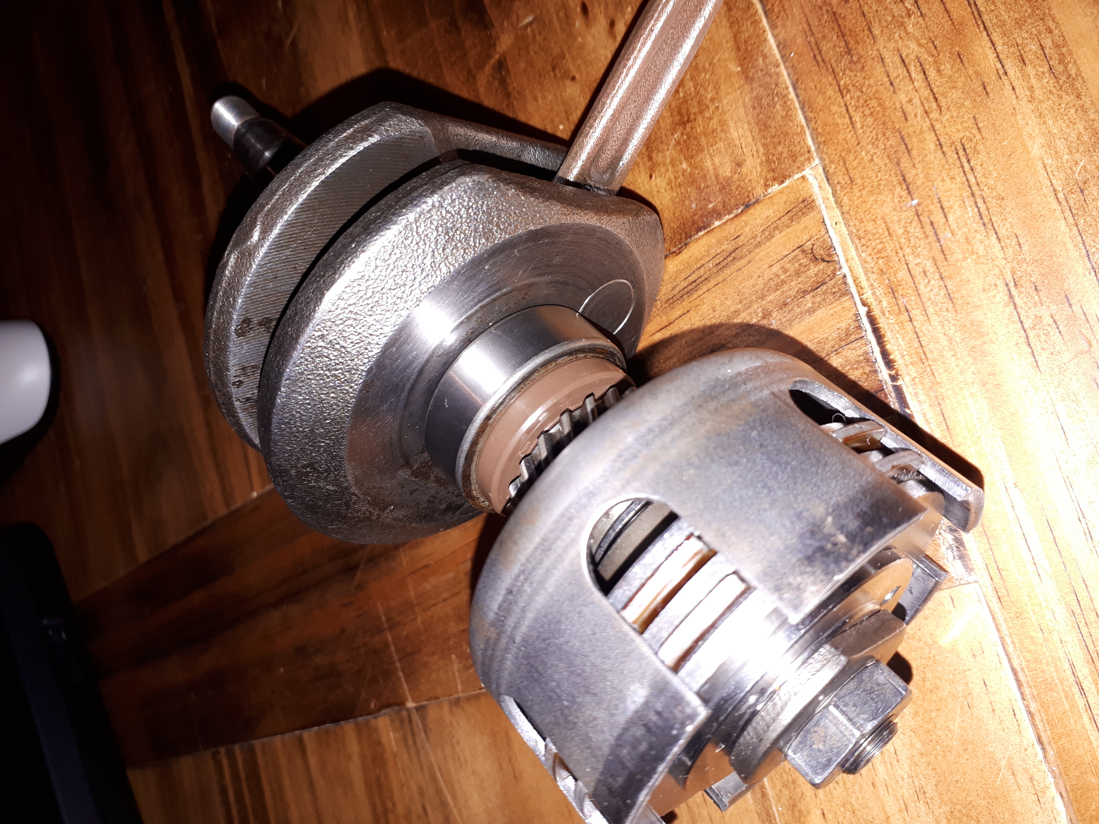

Nach dem Aufsetzen der neuen Lager mittels heizpilz und Kurbelwelle in Gefrierschrank sah das ganze schon wieder wie etwas gutes aus.
Schließlich noch die Ringe mit heißlagerfett aufgesetzt und die Kupplung ordentlich und mit Sicherung und Nm festgemacht.

die unbekannte bei dir ist ja wie weit der rost im unteren pleuellager gefressen hat...das wirst aber schnell rausfinden

Ich würde einmal den Hub messen, der Hubzapfen der 44mm Welle sitzt deutlich weiter aussen und deiner sieht aus wie der einer 42mm Welle. Das Foto kann aber auch täuschen.

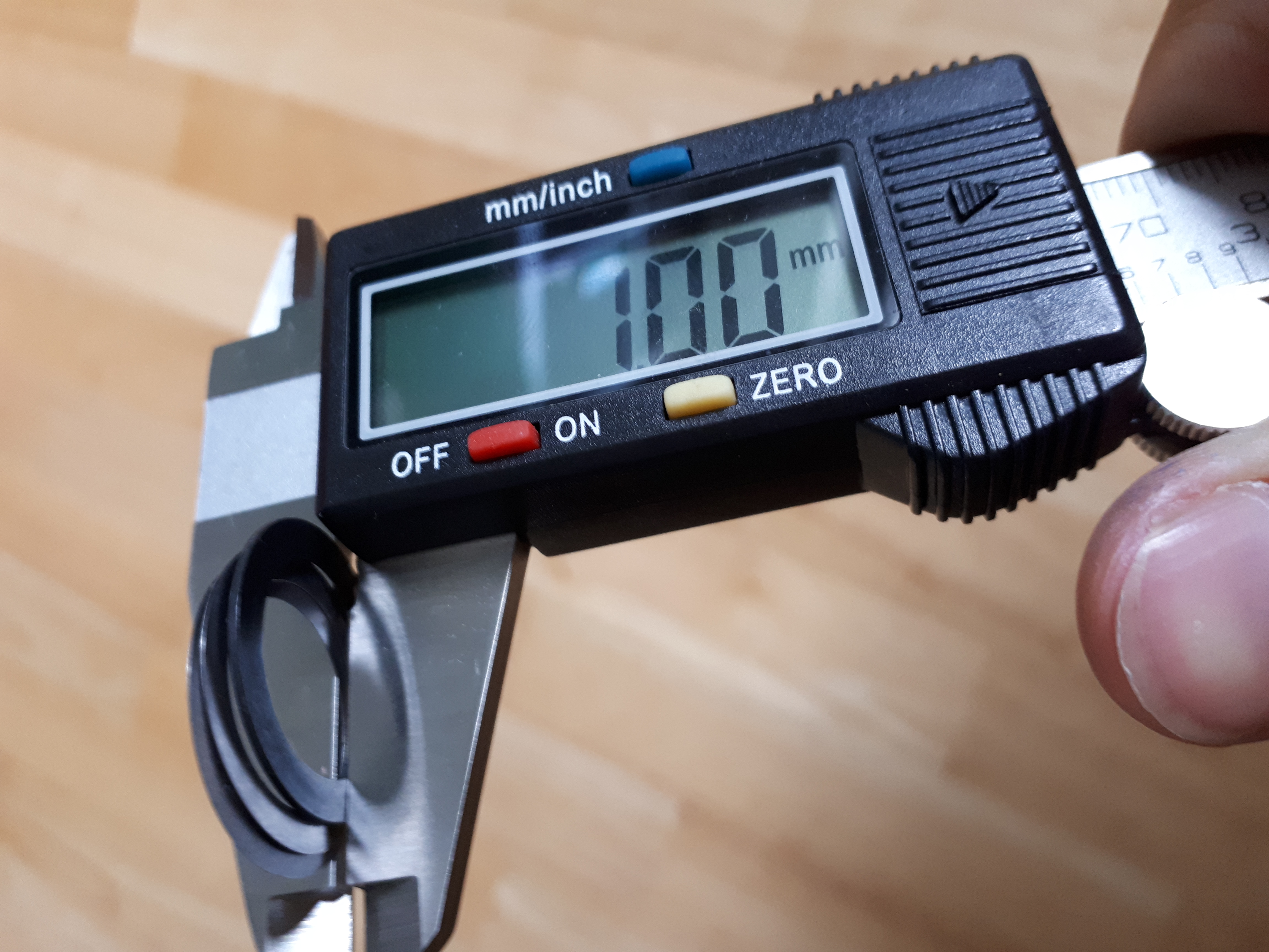

- Lippen der Kurbelwellensimmerringe mit Heißlagerfett eingeschmiert und bis zum Anschlag an den Scheiben aufgeschoben.
-Hauptwelle zerlegt, gereinigt und Spiel gemessen.
Hinter dem Sicherungsring der großen Rades ist 0,1mm Luft.
Hinter dem am Wellenende sind es knapp 0,25mm.
Alle Lagerflächen sehen top aus.
Den Siri musste ich wiederverwenden weil Innendurchmesser Spezialmaß 15,5.
Ihm hab ich auch etw. Heißlagerfett gegeben.
Das Ritzel hab ich auch schon festgeschraubt (mit Zange und Tuch gegengehalten)
Lagerfläche vom Schalthebel mit Fett eingeschmiert und neuer
O-ring
-Bei der Tretwelle habe ich 2 0,1mm Ausgleichsscheiben dazu gelegt.
(Sachs sagt 1mm, durch Abnutzung waren es nur noch 0.8mm und man konnte die Welle stark hin und her schieben.) Sie hat nun immernoch axialspiel und alles dreht frei.

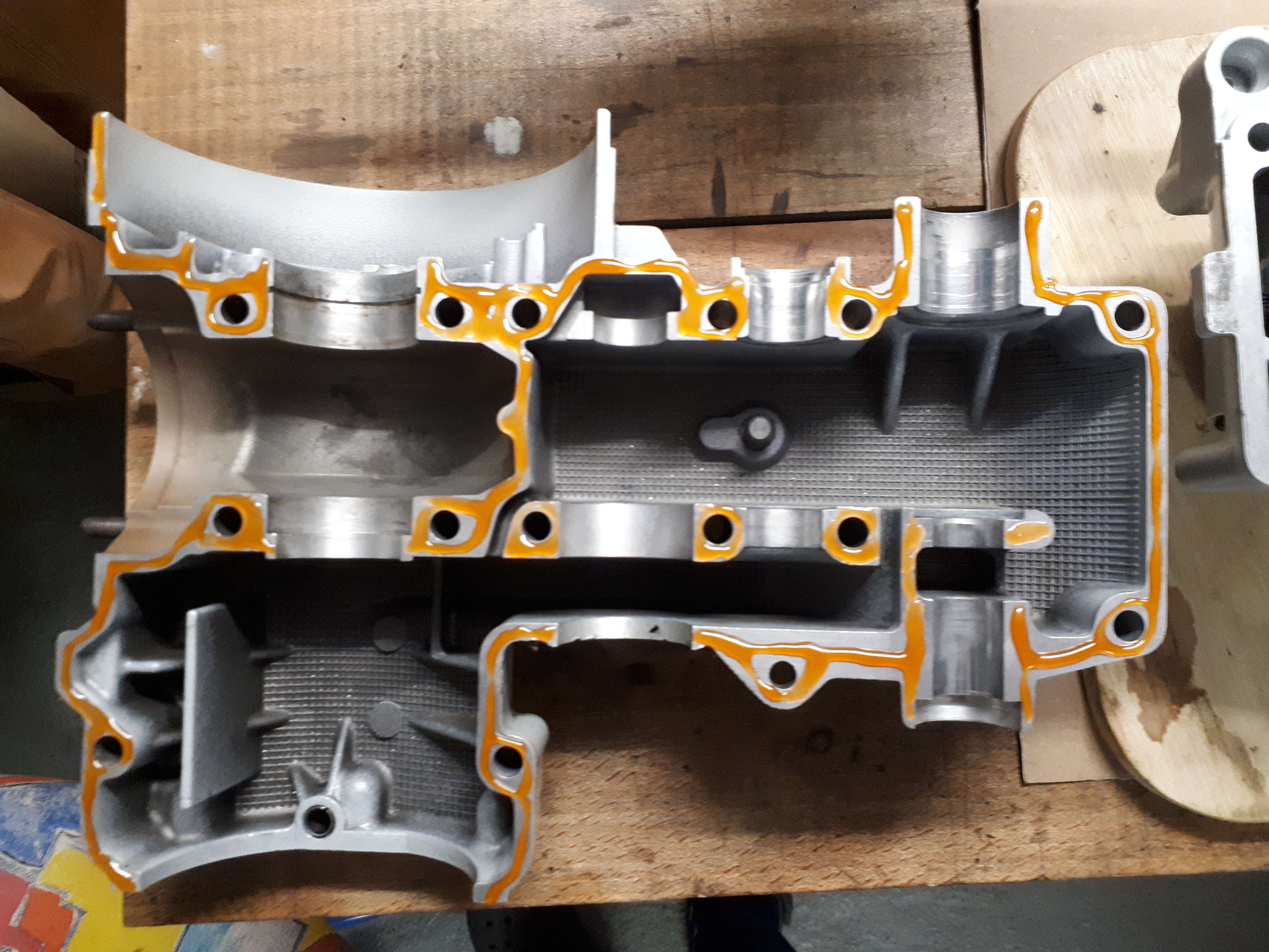

-Die Gehäusehälften habe ich schön sauber gemacht und die Dichtflächen vorsichtig mit Messingbürste sauber gemacht, damit der alte Dichtmassenfilm runtergeht.
Dichtflächen sauber entfettet.

seh nix falsches
https://www.hercules-jogging.de/images/ ... _motor.jpg
wenn deine scheibenabmessungen da an der tretwelle stimmen das bremse und frei lauf geht
schraub erst fertig zu wenn schalthebel oben am motor drin hast und der geht, ritzel drehn dann muss 2 einrasten
anzugsreihenfolge und drehmoment hast ja ...wenn nicht
https://www.technik-ostfriese.com/techn ... _prima.php
ab werk war der motor eher dünn verklebt mit loctie schraubensicherung
jedenfalls da nix zu dick machen da es das lagerspiel beinflusst...halbe lagerschalen

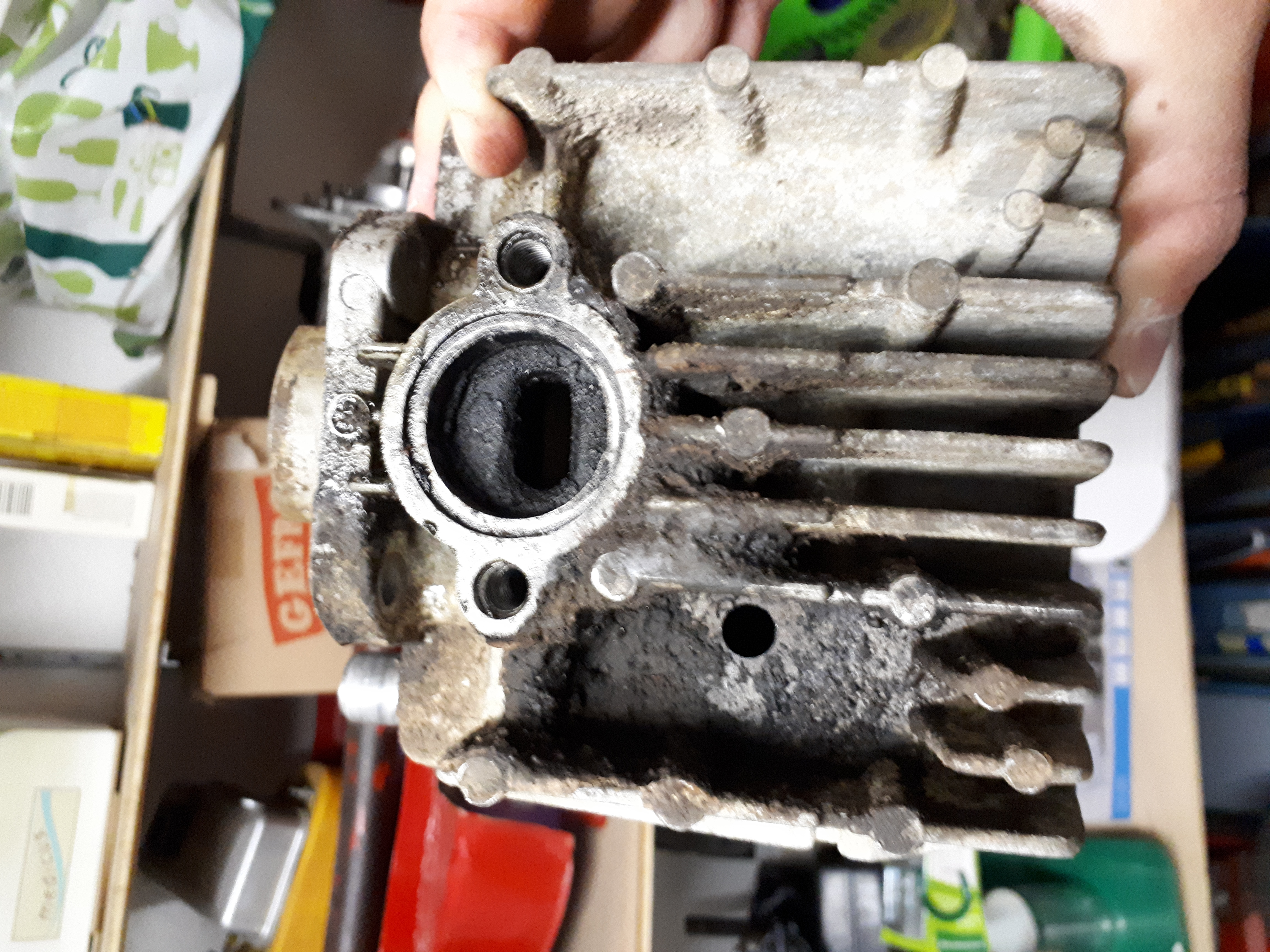

Den Zylinder habe ich ja gestrahlt.
Sieht zwar aus wie neu, aber ich glaub das wird wegen der rauhen Oberfläche nicht lang halten.
Meint ihr silberner Auspufflack ist da i.O.?
Oder lieber nicht lackieren wegen Überhitzung???
Beiträge: 8609
Re: Sachs 505 wiederbeleben
man kann....alu blank...oxidiert...deshalb war das zeug lackiert, bzw beschichtet
da alu ja schon bei 100grad anfängt an festigkeit zu verlieren
sollte lack bis 300grad reichen...
