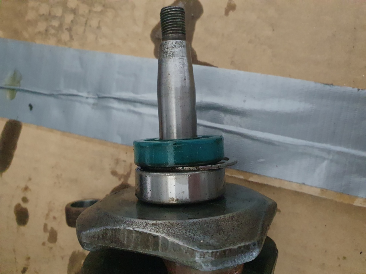

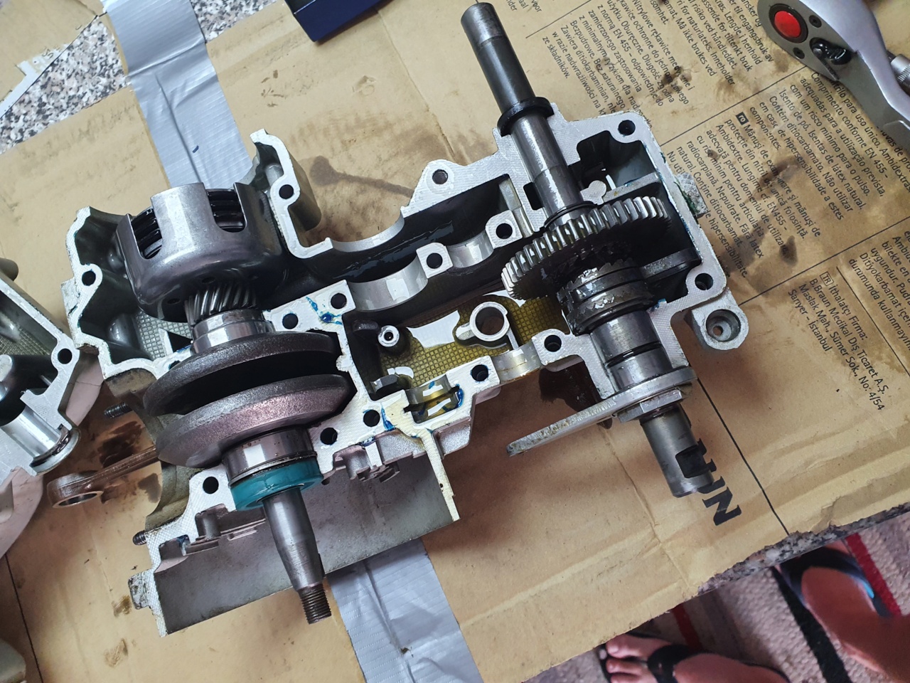

So, heute hatte ich mal Zeit den Motor auszubauen und zu öffnen. Die Bilder zeigen den Zustand direkt nach dem Spalten. Ich schreib mal nichts dazu und bin auf Eure Reaktion gespannt

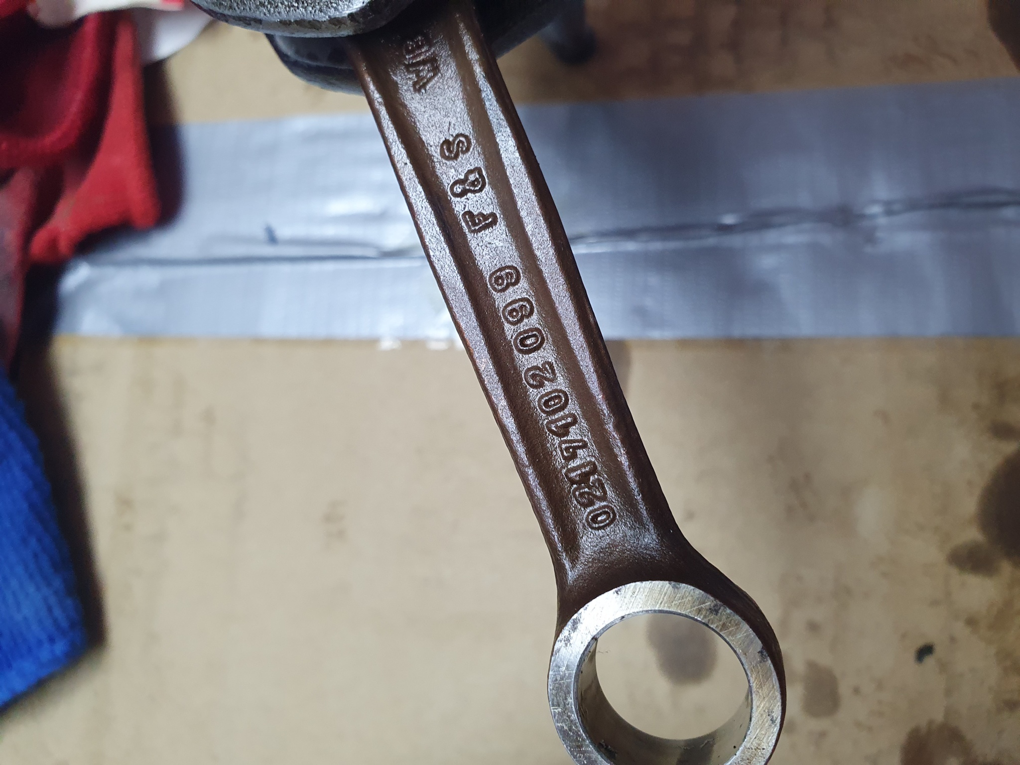

Das ist doch auch eine 47 ccm Kurbelwelle?

ne seltsame angelegenheit
unsichtbare dichtmasse ist besonders teuer, den ring an der kupplungsseite gabs wohl zum frühstück
falsche dichtringe...falsche lager
welle mit 42mm hub.... war zb bei sachs 505/2 C motor mit 47ccm... das war aber ne optima 40
da hat sich jemand viel auf sein können eingebildet, muss ich nicht kennenlernen, jedenfalls nie was in die hände geben
spricht für sachs das die sich noch bewegte
Re: Optima 50 läuft zu fett und Neuvorstellung
Das Gute daran ist, dass ich wahrscheinlich alle Fehler gefunden habe, warum das Teil so klasse läuft. Die Tretfeder war übrigens auch nicht eingehängt. Hoffe nur die Motorhälften sind nicht verzogen...

scheibe an kupplungsseite....seh ich auch nicht

Nein, da ist keine Scheibe, gehört da immer eine hin?

die letzte scheibe..
https://www.ebay.de/itm/Hercules-Sachs- ... 3564258634
nicht oft zu bekommen
https://www.technik-ostfriese.com/techn ... nung/3.php
https://www.technik-ostfriese.com/techn ... ile/20.php
das muss alles stimmen , auch die scheiben zwischen kurbelwange und lager,,,, das muss eingemessen werden
https://www.technik-ostfriese.com/techn ... ima/22.php
mit etwas glück sind an deiner welle hinter den lagern noch scheiben die passen

und kauf die scheibe, ich verlinke das nicht aus spass
wenn die weg ist ...viel spass wieder eine zu finden, dann reagiere ich leicht essigartig...selbst suchen dann

die schrott lager musst nur abziehen wegen der ausgleichsscheiben... ansonsten kannst die vergessen...falls keine drin sind...dem traue ich alles zu,
er scheint aber an der zündungseite der welle nicht gewesen zu sein
wenn das pleuel kein höhenspiel hat, kannst die welle aber noch verkaufen, gibt leute dies brauchen können

Im Grunde ist das auch der falsche Motor. Ist ein DX und eigentlich gehört da ein DY rein
das ist aber kein sehr großer unterschied,
fraqe ist da eher welche nummer auf dem zylinder steht
DX Zylinder 0213 146 476
Da war der 476 Zylinder drauf. Da die Baujahr 96 ist, muss es eigentlich ein DY sein.
In der ABE steht keine Zylindernummer.
ja müßte DY sein
aber wundert dich da überhaupt noch was
im rahmen die fahrgestellnummer hast mit den papieren verglichen?
wenn in papieren nicht DY steht, wierden wohl die mühle oder die papiere nicht zueinander gehören
bzw die ist keine baujahr 96
ab 1993 war der DY drin ..12er Vergaser
