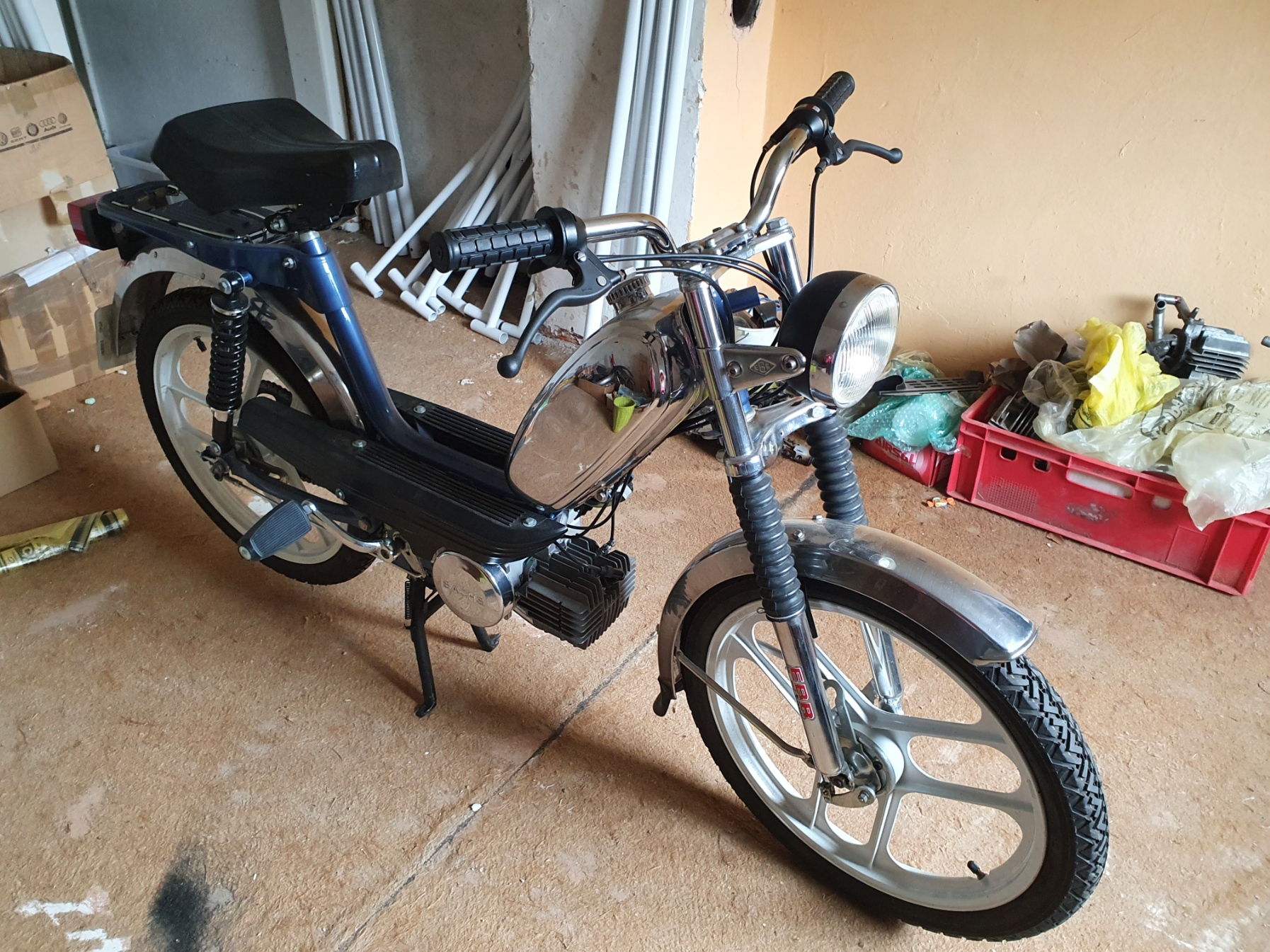

vielen Dank für die Aufnahme hier. Mein Name ist Matthias und ich habe seit mehr als 32 Jahren mit den Prima Mofas "Kontakt". Nach sehr langer Abstinenz bin ich jetzt wieder im Thema und habe mir eine Optima 50 Bj. 1996 zugelegt.
Diese möchte ich technisch fit machen und optisch auf originale Prima 5 Optik bringen.
An dem Teil sind 2,3 kleine Problemchen und 1 Großes:
Sie läuft zu fett....
Ausgetestet habe ich einen 12er, 10er und 13er Vergaser mit verschiedenen Düsen (55-70). Alles Nachbau Vergaser (mit den Dingern habe ich bei einer P3 ganz gute Erfahrungen gemacht). Original gehört da ein 85/12/126 drauf. Problem ist, die läuft immer zu fett, auch mit 10er und 55er Düse, mit dem 13er und 62HD springt sie gar nicht an.

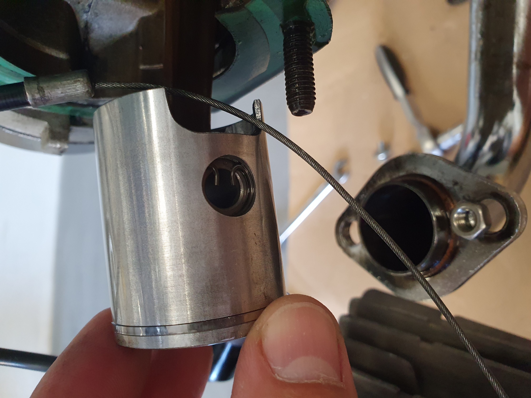

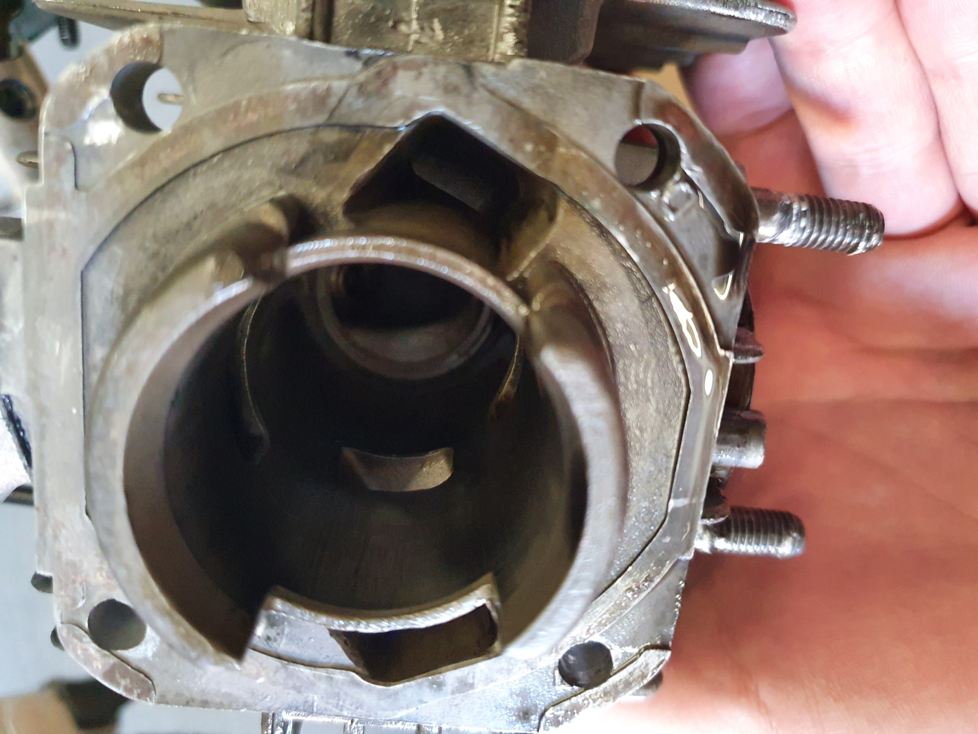

Heute habe ich mal den Zylinder demontiert. Es ist ein Originaler 476er, mit scheinbar neuem Kolben (ca. 50mm lang). Der Zylinder ist unbearbeitet und ohne Riefen. Kompression ist gut.

warum baut da jemand den zylinder ab..das bedeutet normal neue fußdichtung
ist das ein neuer kolben? woher ...was für einer ...stimmt das maß
50mm kolben einring stimmt im DX und DY Motor aber
stimmt da die kompression
wieso ein neuer kolben, das macht die sache schon verdächtig
der kolben sieht so aus als ist der noch nie nennenswert gelaufen...also an dem ist nix zu sehn von zu fett

ob ich der kolbengröße traue würde,,, ich würde den zylinder nachmessen lassen, und auch den olben falls es die 50mm länge hat
ansonsten ist er eh falsch
das kolbeneinbauspiel kann man mit 0,03mm beim einring annehmen, bei der optima würde ich 0,04 nehmen
