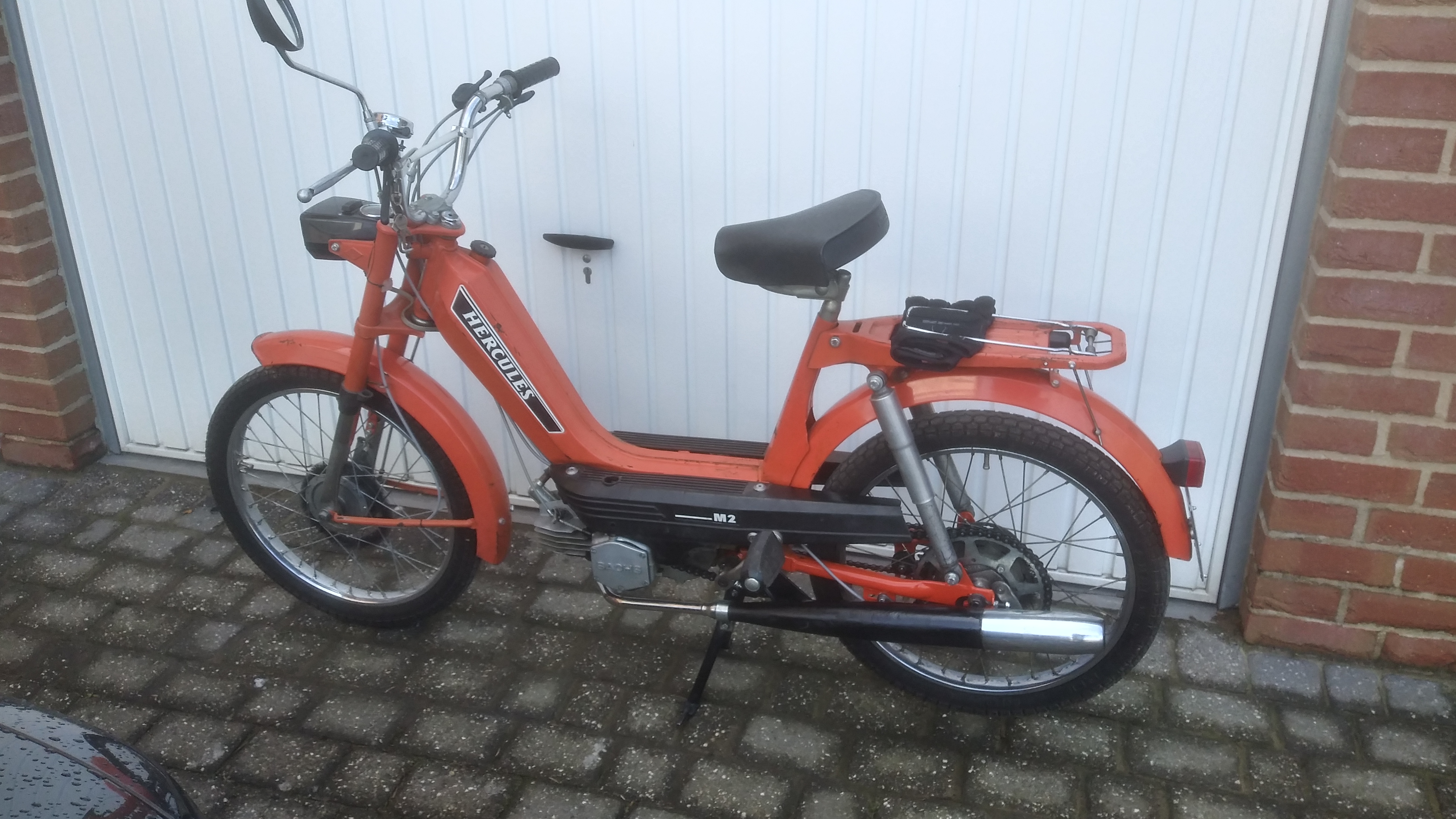

Ja so ziemlich, aber ich war echt genervt von dem.
Grund war wohl ein ziemlich verschlissenes Vergaser Innenleben.
Aber richtig lief sie erst wieder mit der originalen Zündspule, und einem richtig eingestellten Abstand zum Polrad.
Und dann dachte ich mir dann kann ich ja wohl auch wieder den Originalvergaser drauf machen und dann lief sie wieder nicht.
Jetzt habe ich wieder den Zehner Nachbau drauf und sie fährt eigentlich ganz okay sie ist mir nur zu laut.
Ich muss noch mal unten am Krümmer ein bisschen was nacharbeiten.
Die bläst mir zu viel an der Buchse ab.
Sie fährt aber jetzt immerhin 30-35, so wie man das von einem Kreuzzylinder erwart.
Ich brauch jetzt noch ein Kennzeichen, um einen langen Test zu machen um dann die Kerze richtig einzuschätzen.
Ich tippe mal die läuft immer noch zu fett.

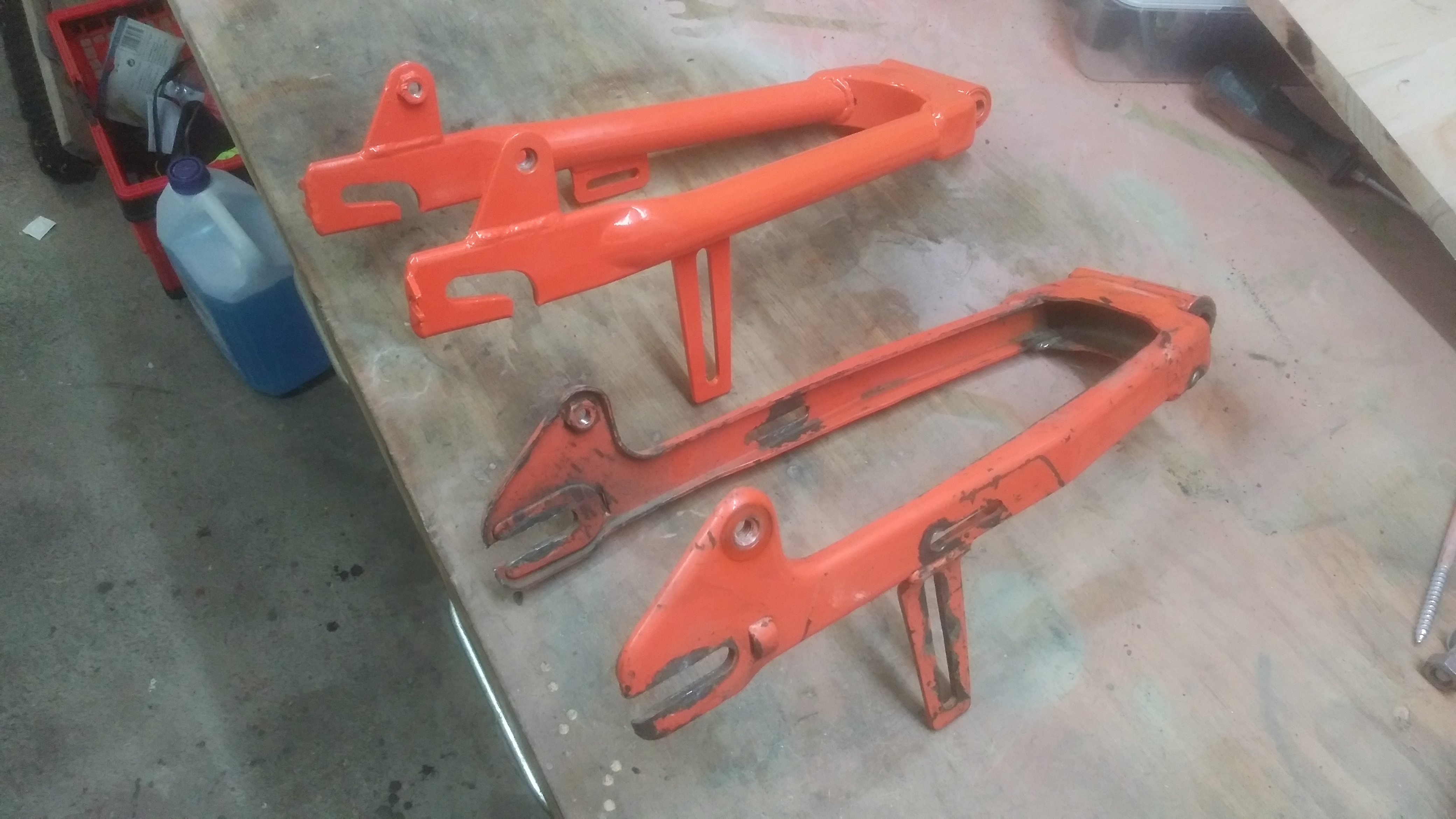

Hat super geklappt. Strahlen, Grundieren und Lackieren...
Ist zwar nicht mein Thread. Passt aber hier rein. Die unterschiedlichen Schwingen.

Sehr schön. Die Rechte ist echt ein komisches Teil.
Die kannste mit der Hand verknoten.

Mhm ja schöne Arbeit Dieter,na Alex ist ja klar da die Rechte von der M1/M2 ist und die andere von der späteren Prima 2/3...... :mrgreen:
Re: Restauration M2
Prima 5 BJ87 hat geschrieben:
28.02.2021 08:29
Nicht ganz. Die rechte passt nicht in die ungefederte M1. Die sieht vorne rum anders aus.
Und die linke ist nicht die von den Prima Modellen. Die gezeigte hat als Schwingen Lager Silent Blöcke und nicht wie bei den Primas Kunststoff Lager.
Das ist einfach eine späte M2/P1 Schwinge für die Fahrzeuge mit 504er Motor und 2 Ketten.
