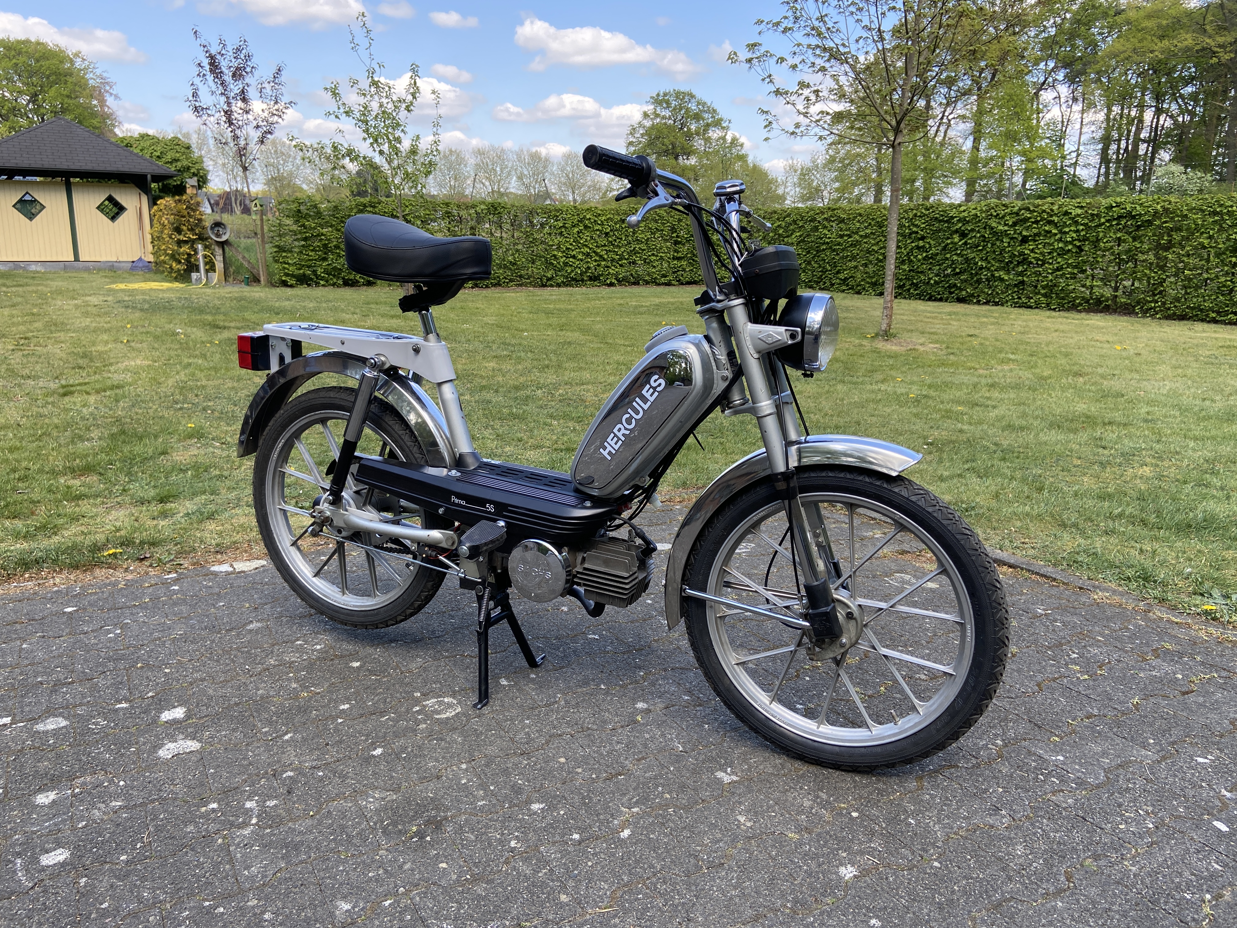

Fertig, ok Sattelrohrlack vielleicht noch ausbessern und im gleichen Zuge den Gepäckträger passend lackieren.
Dann kann ich den kleinen Aufkleber anbringen.
Das Rücklicht ist jetzt mit 4W ausgestattet und 5W Bremslicht, das sieht schon sehr gut aus.
Wer genau hinsieht erkennt einen Kabelbinder am Rücklicht, das Gewinde ist zerbröselt, zu alt und porös, muss ich mal gucken ob ich das eleganter lösen kann, z.b. mit einer langen dünnen Schraube.
Beiträge: 9091
ist doch prima geworden
da hat bestimmt jemand son dämliches schloss am sattelrohr gehabt
nimm dann 2k klarlack, den wird gepäckträger auch nicht so schnell wieder bröseln

Sieht ja fast gut aus:
Beiträge: 9091
