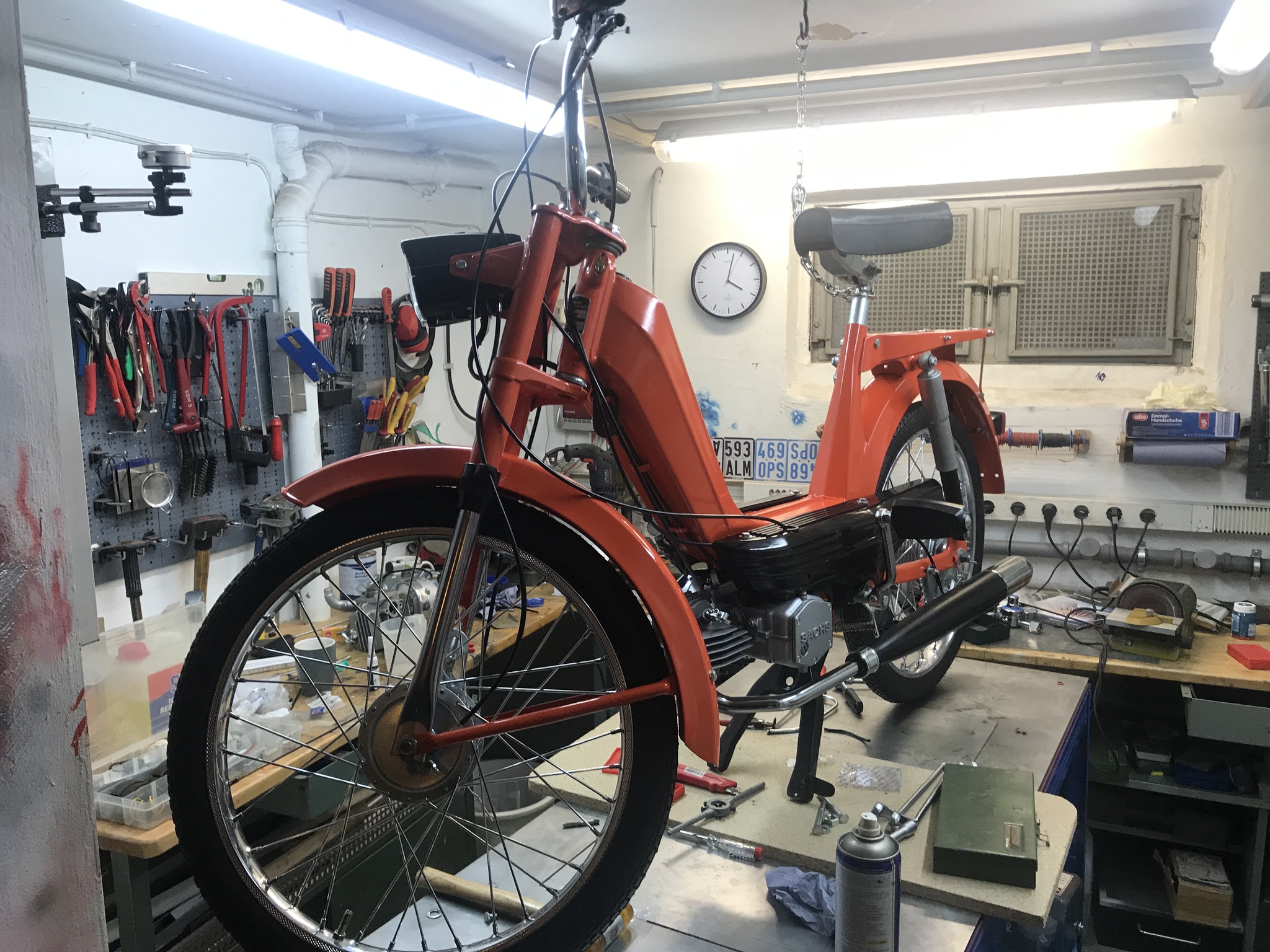

Endlich hab ich meinen neuen Tisch mit Absaugung fertigmachen können.
Schon schön, so über den Jahreswechsel mit viel Zeit.
Re: Restauration M2
Schöne Farbe, dachte die soll lila werden/bleiben....
Re: Restauration M2
Nee, hatte ich eigentlich nie vor.
Ich mach eigentlich immer Originalfarben.
So ist der Stand jetzt, ich lass das richtig durchtrocknen.
Motor fertig, Räder fertig.
Alle Anbauteile fertig.
Eigentlich nur noch zusammenbauen.
Re: Restauration M2
Ich mag das orange!
Re: Restauration M2
Es ging weiter.
Schön voll Fett
Genau wie die Schwinge
Lack ist ganz o.k. geworden
Re: Restauration M2
Die komplizierte Elektrik hab ich auch gemeistert
An den Ständer muß ich wohl nochmal ran.
Und jetzt find ich keine Tankaufkleber. :sick:

Am WE habich den Ständer nochmal überarbeitet
Passt.
Re: Restauration M2
LXF hat geschrieben:
04.03.2020 08:16
Hatte mich schon gewundert das der noch so flach steht, dachte das hättest du schon vor dem lackieren gemacht.
Jetzt ist es doch gut!
