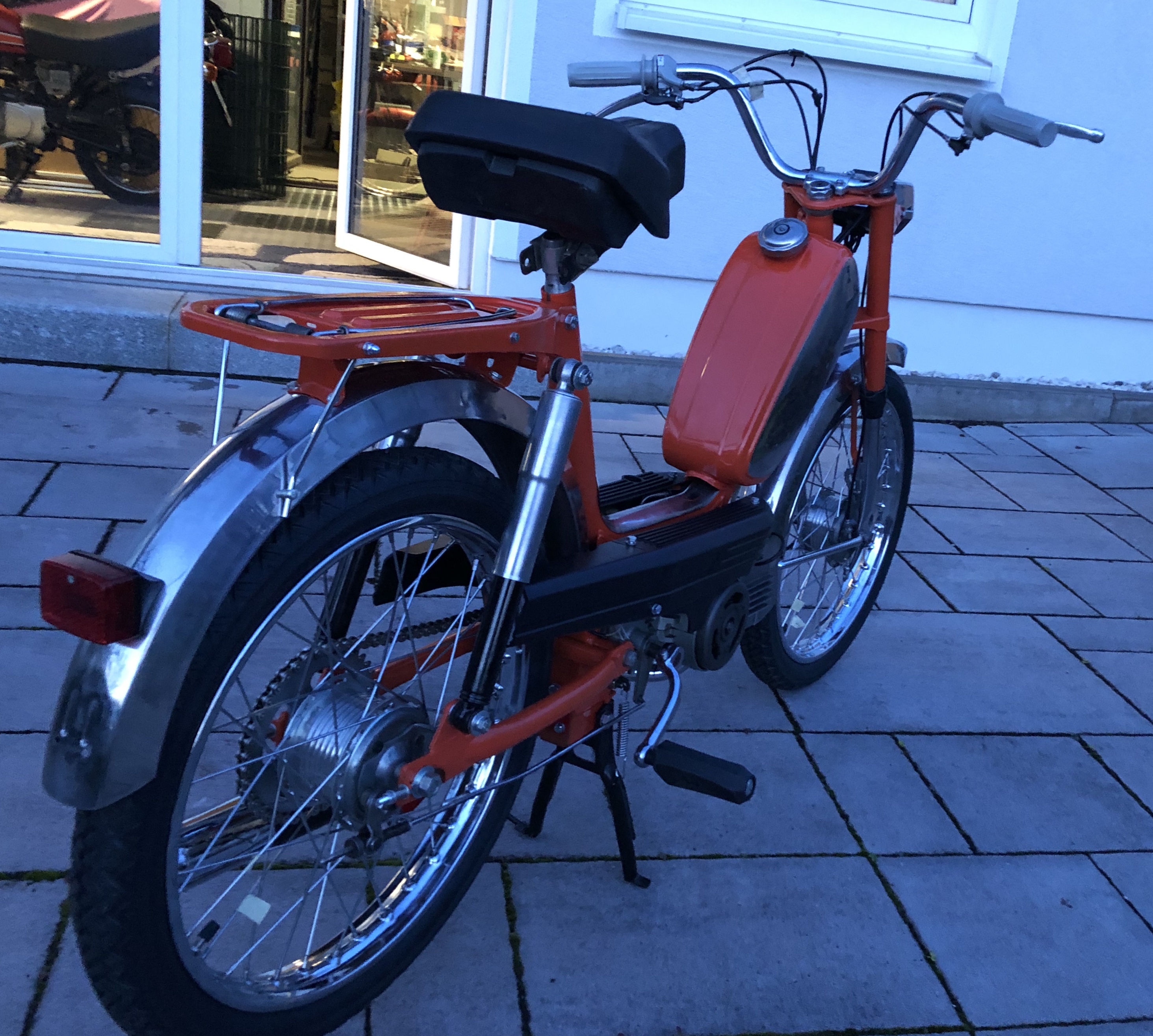

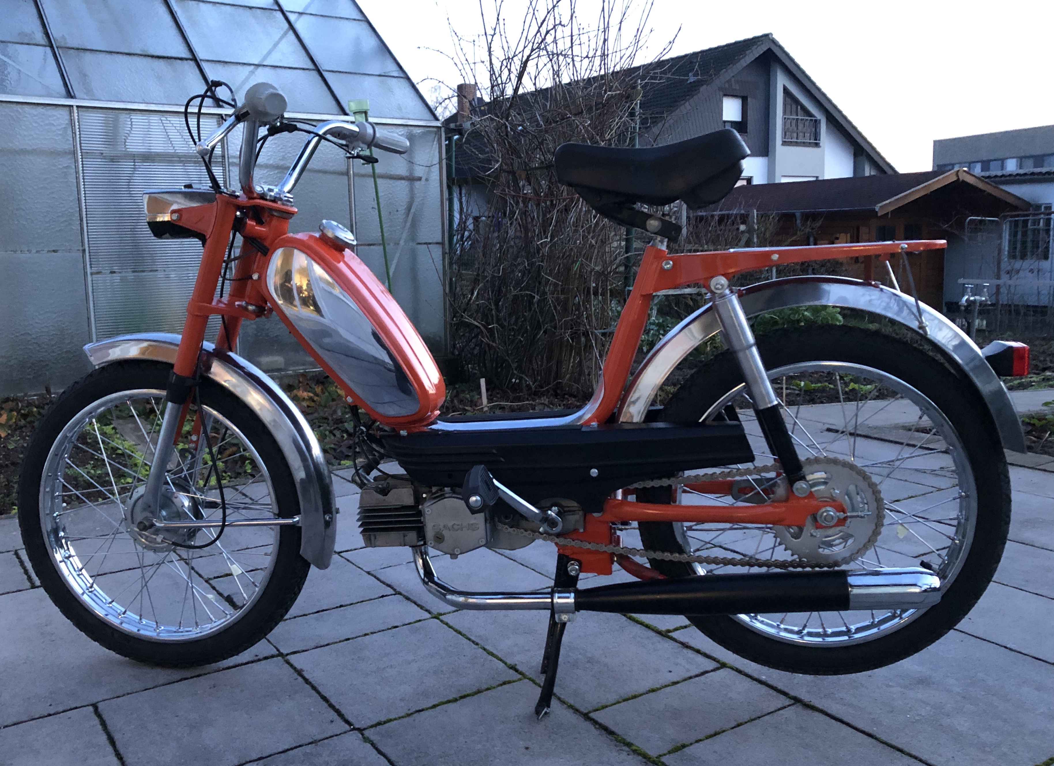

nun, ich habe den Stutzen zum Vergaser nun wohl mit einem einfach eingelegtem Dichtring dicht bekommen, aber so 100%ig sauber läuft sie noch nicht.
Trotzdem fährt sie ganz brauchbar und beim ersten Trip schon gute 40.
Aufkleber kommen noch, dann sind wir vermutlich fertig.
Und einen ordentlichen Sitz bräuchte ich noch.
Jürgen

Hallo Jürgen,
das Moped wird richtig hübsch! Wenn der Tankaufkleber und die Zierlinie wieder drauf ist, sieht sie fast wieder wie neu aus. Mit dem Sattel hast Du Recht. Der passt optisch nicht. Einen guten für die P3 richtigen Denfeld zu finden, ist aber bestimmt auch nicht einfach. Kommt Zeit kommt Sattel!
Aber:
Ich finde, dass der Auspuff etwas tief hängt! Am Topf vorbei geschaut kann man die ganze untere Kette sehen. Bei meiner Optima wird diese in der Seitenansicht durch den Topf deutlich verdeckt:
Dirk, Bremen

ja, der Sitz passt echt nicht, aber ich hab halt grad keinen anderen. Der Schaumklotz hat auch schon ein paar Risse, ich werde mal locker anfangen, was zu suchen.
Mit dem Auspuff hast Du recht, der hängt etwas tief, ich habe auch den Halter für den Topf etwas nach unten biegen müssen, damit das zusammenkommt. Von daher ist der Halter auch noch nicht richtig lackiert.
Der Winkel dieses Nachbaukrümmer passt meiner Meinung nach nicht, der ist nicht weit genug verdreht.
Mit dem alten Originalkrümmer käme ich besser hin, das habe ich probiert, aber der ist halt verdellt.
Ich dachte, ich hab auch schon mal irgendwo Bilder der Krümmer gezeigt.
viewtopic.php?f=51&t=1979&p=17130#p17130
Ich hab den Verkäufer des Nachbaukrümmers auch schon kontaktiert, aber ich bilde mir das alles nur ein.
Jürgen
