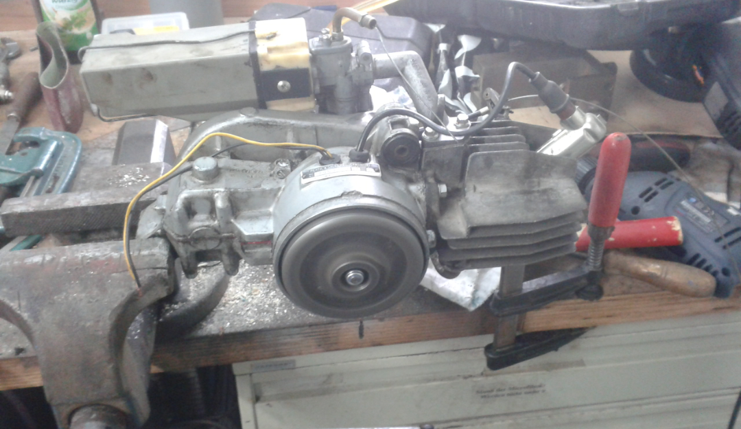

Vielleicht baue ich mir auch erstmal ein Gestell um das Maschinchen zu testen.
Ich mach das immer im Schraubstock. Die Schraubzwinge rechts hat genau die Länge das sich der Motor auf dem Metall Teil abstützen kann. Oder Stück Dachlatte bis zum Boden.
Den 504er Motor (und 502er auch) kann man mangels Pedale eh nur mit der Bohrmaschine anwerfen (Akkuschrauber reicht nicht).
Wenn man den 505er so klemmt kann man die Pedale Glaube ich nicht drehen. Dann halt auch mit der Bohrmaschine anwerfen.

So, die Schrauben habe ich modifiziert.
Jetzt bin ich so im Bereich 0,4 Spulenankerabstände.
Der Funke sieht ganz gut aus, ich habe die Zündung auf 25 grad vor OT eingestellt, da ich noch nicht weiß ob sich der zzp noch verschiebt bei höheren Drehzahlen.
Mein Schrauber schafft nur 1300 Umdrehungen.
Das Polrad musste ich ohne Federkeil montieren, da der Einstellbereich zur Verdrehung der Grundplatte nicht ausreichte.
Die Zündung konnte ich mit Keil nicht früher als 35 grad vor OT einstellen, hatte ich aber schon erwartet.
Bin schon gespannt auf den ersten echten Testlauf :P
