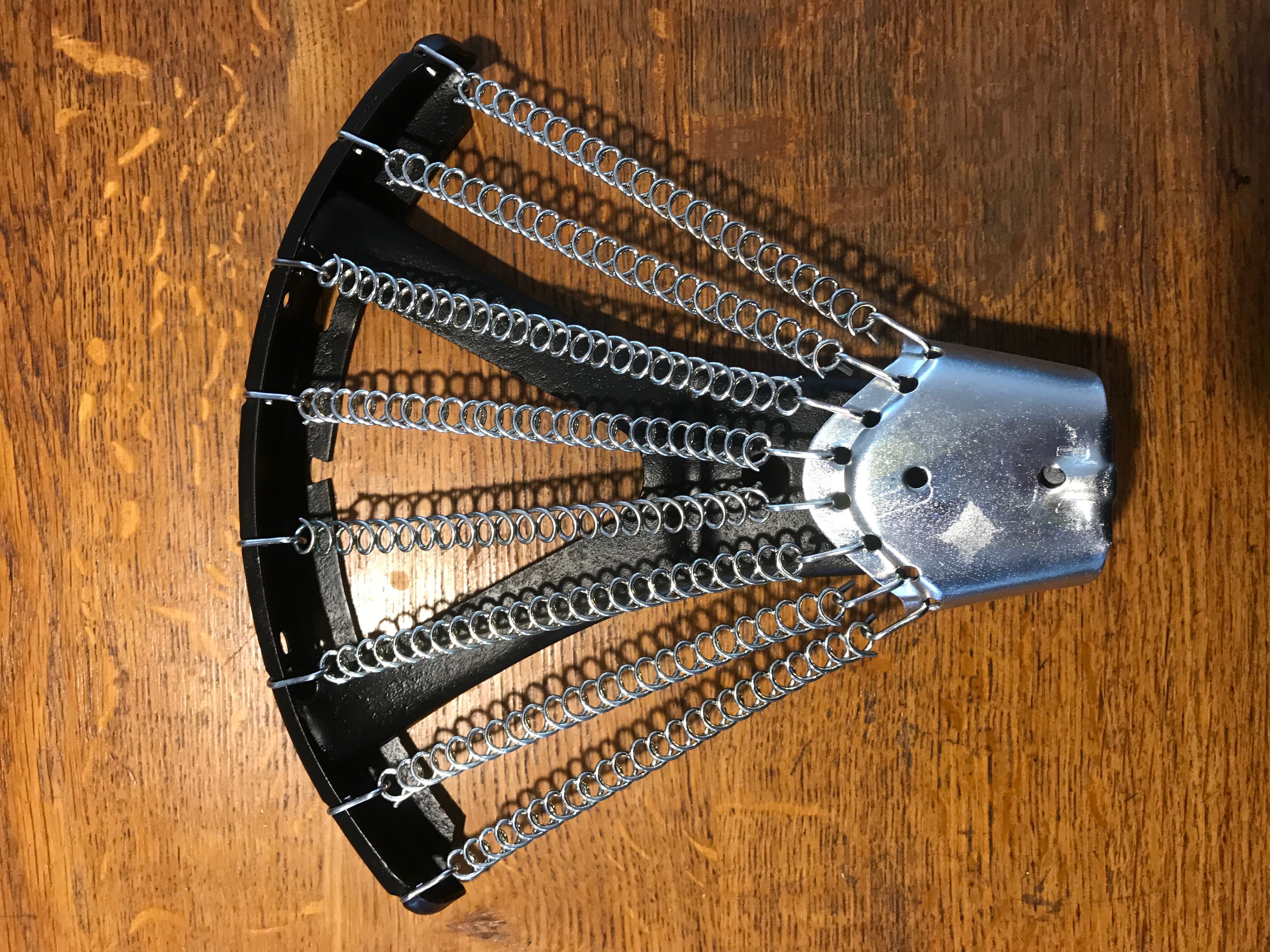

Den alten nicht originalen Sattel der HR2 hab ich auch aufgearbeitet und neu lackiert. Alle Zinkteile waren ja schon vorher mit der HR2 beim Galvanisieren.
Grundierung und Mattschwary
Zinkteile

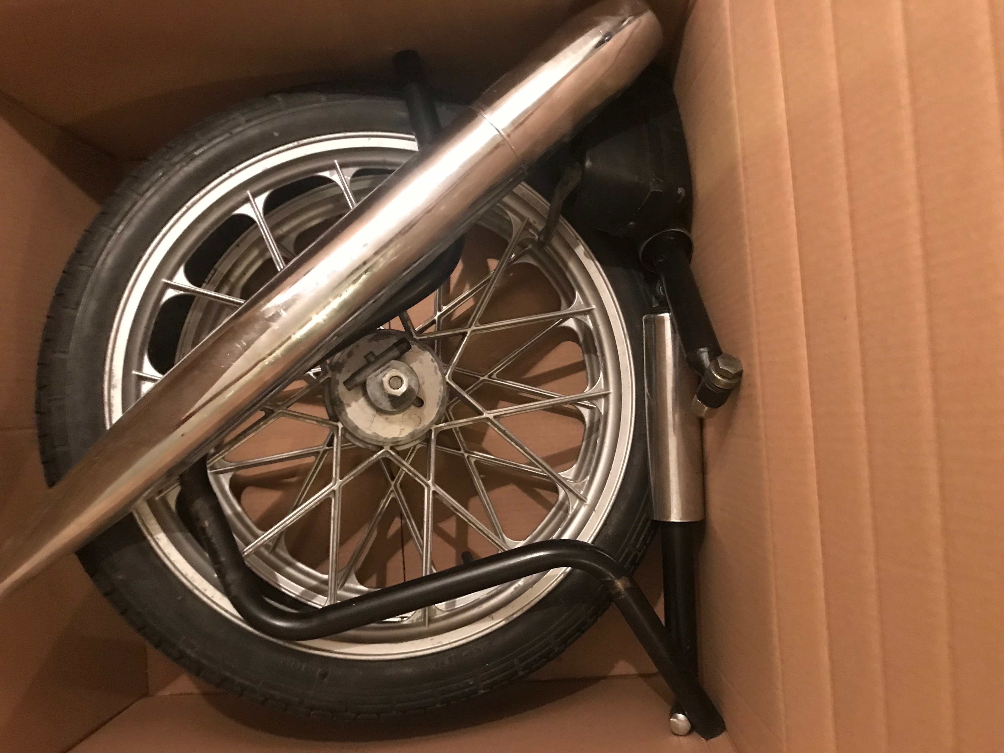

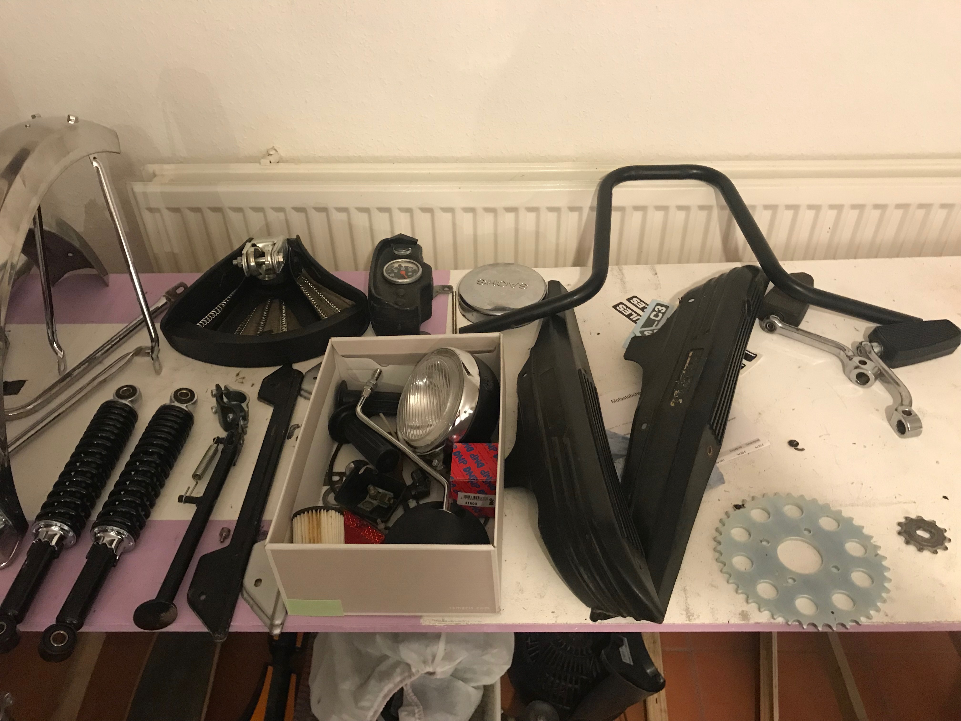

Und so langsam lag gegen Ende des Sommers ein Mofa in Teilen im Keller:
Die Trittbrettabdeckungen waren auch von der HR2 übrig, der Lenker von der M5, genau wie die Lampe und das Cockpit. Das Rityel hab ich nicht genommen das war kein 50er, war so auf der HR2.

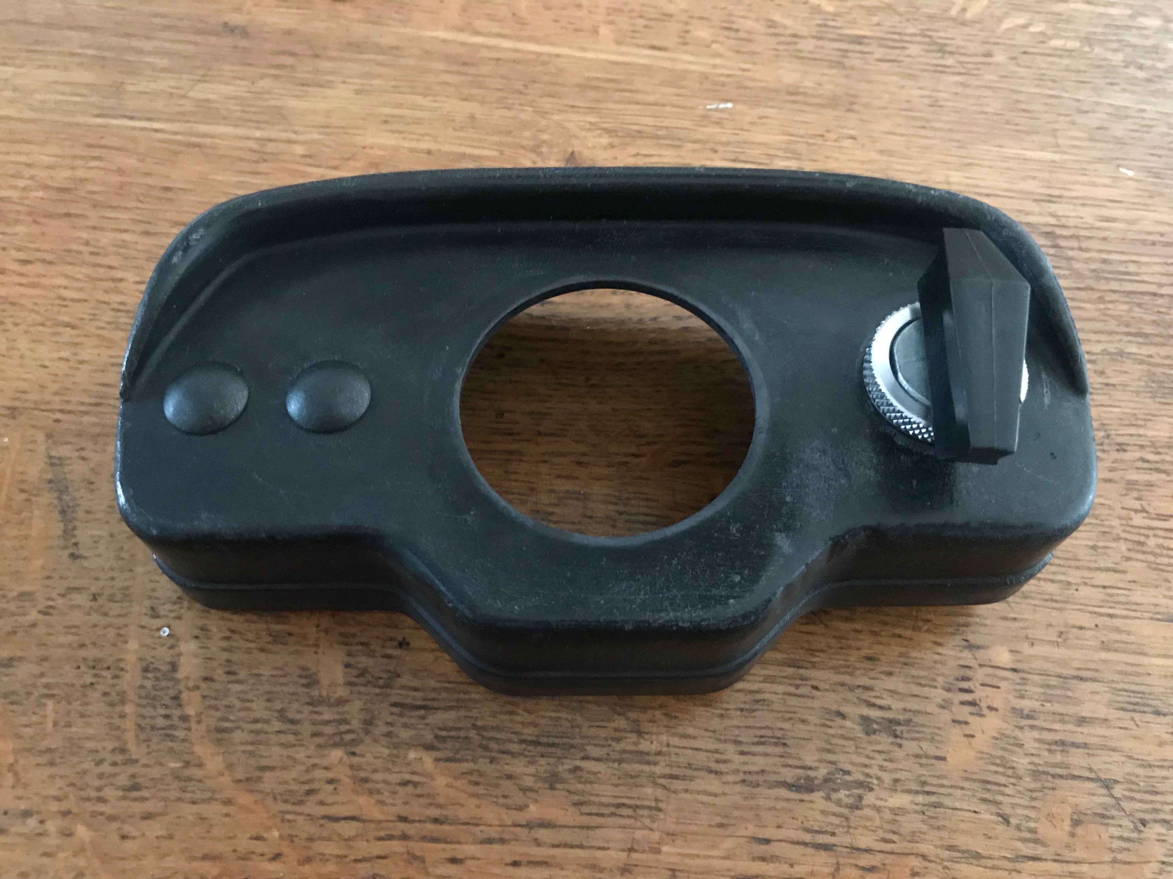

Das Cockpit habe ich "geflammt" um den Grauschleier wegyubekommen und dann ordentlich verkabelt.
Kabelschuhe und Schrumpfschlauch - nix mit Rumgeloete!

https://www.ebay.de/itm/COCKPITSPRAY-Or ... .l4275.c10
silikonfreies cockpitspray, macht plaste wie neu....
Re: Projekt Restemofa
Danke Carinone, werds mal ausprobieren.

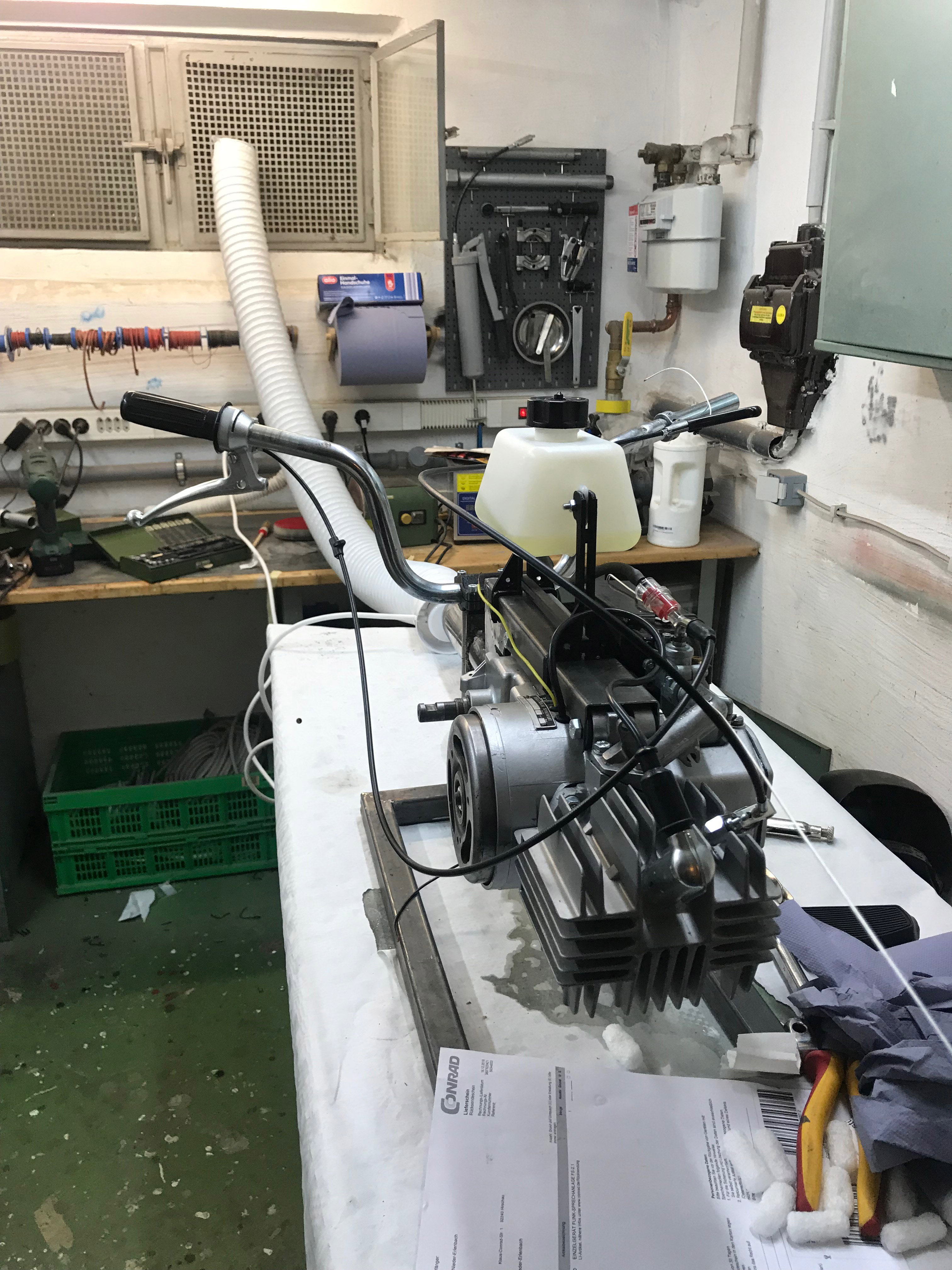

Als nächstes hab ich mir endlich mal nen kleinen Prüfstand gebaut, wird wohl nicht mein letzter Motor sein. :D
Geht echt gut, kleiner TippÖ Abluftventilator im Trocknerschlauch
DAmit hab ich dann im Februar die ersten Testläufe gemacht, ich hatte da schon ein komisches Klingeln gehört, dachte mir aber es kommt von der ungewohnten Einbaulage. Ich hab dann den Motor so verbaut.

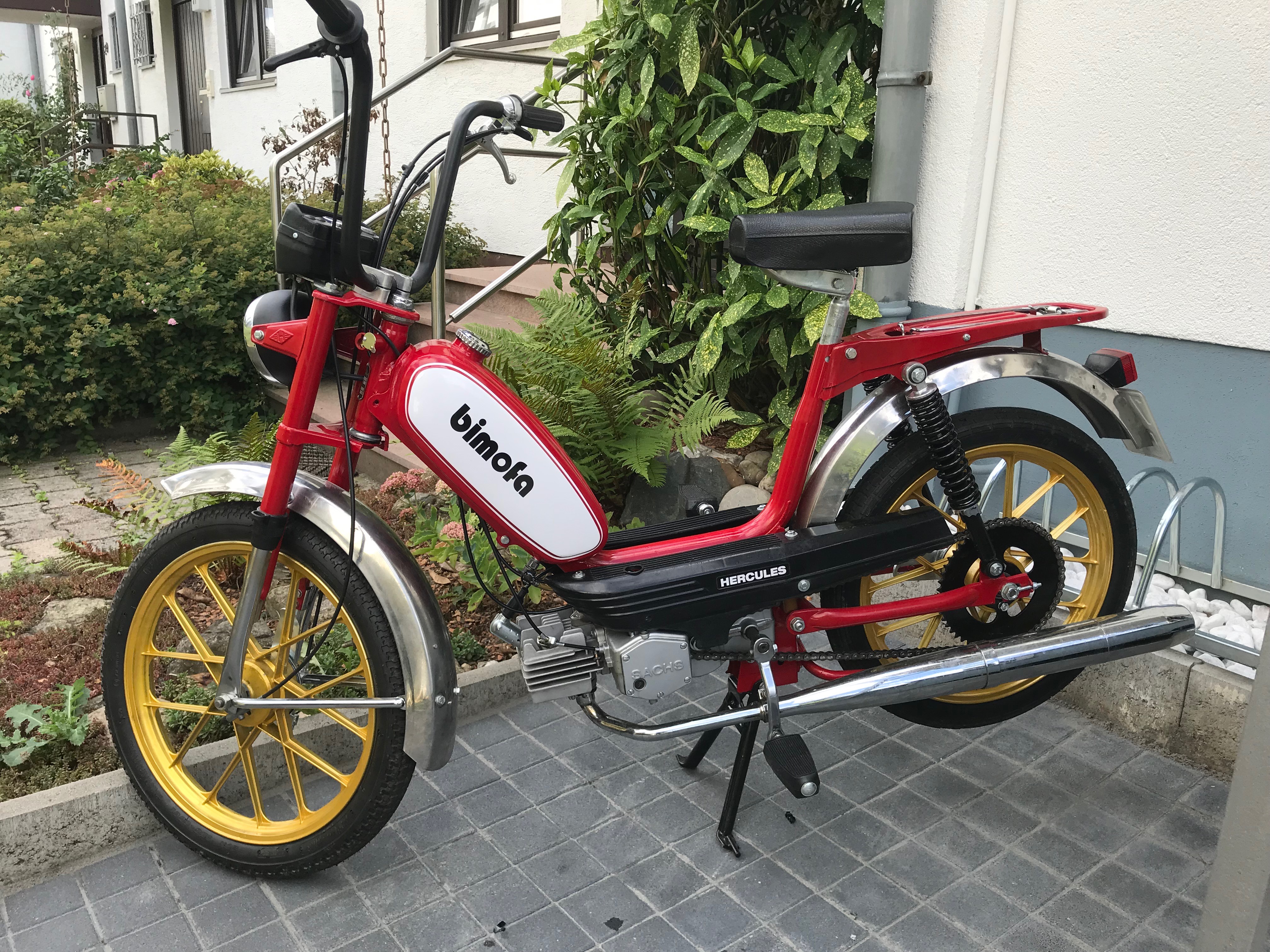

Und jetzt lief das Ding und als sie so da stand wusste ich, an was sie mich erinnerte.
Das Original:
Und die Fälschung:
EIne kleine aber feine Änderung am Schriftzug ;) und sie sah perfekt aus. Ich bin sie jetzt ein paarmal gefahren und muss sagen, sie fährt sich alles andere als wie ein Frankensteinmofa, sie ist inzwischen sogar mein Lieblingsmofa, da ich die Originalresaurierungen so schonen kann.
