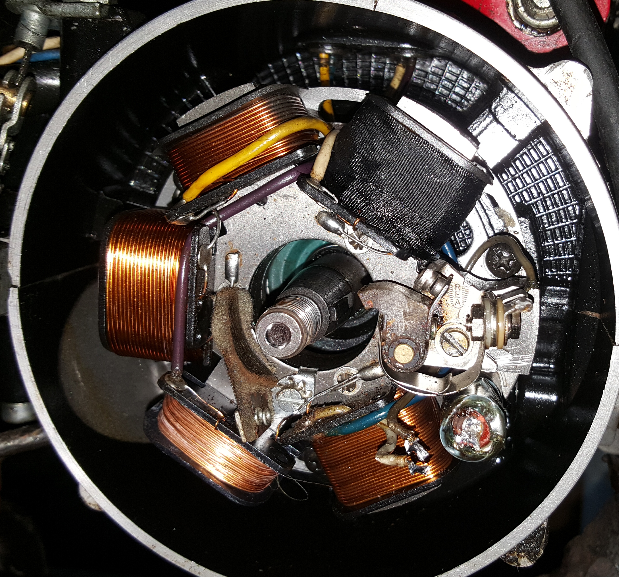

Aber wo an der Zündung? Warum tat sich die Zündung bei den letzten 2 Starts anfangs so schwer und erst als das Moped mal ein paar Minuten gelaufen ist, war der Lauf auch im Stand wieder absolut schön und rund?
Ich weiß nicht wo genau der Zündzeitpunkt beim ersten Start vom Moped war, aber ich habe Bilder und Videos vom oberen Totpunkt und dem Zündzeitpunkt geschickt. Auch nach mehreren Kicks usw. hat sich an dem o. T. nichts verändert.
Wie auf den Bildern und dem Video zu sehen ist, passt der Zündzeitpunkt und ist im maximal Fall ein paar Grad zu weit links oder rechts, aber selbst bei 10 Grad-Verschiebung dürften zumindest ein paar Puffs kommen. (Bzw. laufen aber halt vlt. nicht so rund und schön!)
Dann noch zum Unterbrecher, wenn der offen ist hat der mit Fühlerlehre genau den Abstand wie in der Anleitung geschrieben, 0,4 bis 0,5mm oder was das war. Der öffnet und schließt auch, öffnen bei M so wie es sein soll!
-Zündkerzenstecker
-Kabel vom Zündkerzenstecker (mit jedem Mal biegen geht Kupfer mehr kaputt, ganz am Anfang lief alles super und es ist immer schlechter geworden mit jedem mal probieren (also auch Stecker ab Stecker dran, Kabel kaputt)
-externe Zündspule?
Entweder die Zündung hat was oder beim Zylinder passt irgendwas nicht, ich werde leichteres und realistischeres ausprobieren, ich dachte nicht, dass dieses Moped noch so viel Schwierigkeiten und Rätsel aufwirft.

Nach einer Weile habe ich jetzt das Polrad runter genommen und mir den Kondensator angeschaut.
Aufgrund der Symptome und des Zustands vom Kondensator hab ich diesen dann raus gezogen und nachgesehen ob irgendwas drauf steht um ihn auszutauschen.
Seit Samstag suche ich jetzt einen Ersatz-Kondensator. Ich hätte schon den Standard-Bosch Zuhause gehabt.
Aber ich habe die Ducati Energia 19 W.
10/10 W.
6V
... im Fahrzeug verbaut.
Kondensator:
12mm Ø
35mm Länge
gelötet, am Boden des Kondensators befindet sich die Zahl Null.
Ich hoffe hier kann mir noch mal jemand helfen, die richtige Kapazität vom Kondensator für meine Zündung würde mir schon helfen extrem weiter helfen...

Der Standard von Bosch ist vom Durchmesser zu groß. Und ich finde keinen mit weniger Durchmesser.
Das Viereckige ding soll ich dann außerhalb der Zündung einbauen?
Hab mal ein Bild vom Kondensator geschickt.
Beiträge: 9124
Re: Hercules Optima 3DK De Luxe - (Sachs De Luxe)
sehr vetrauenerweckend sieht der kondensator nicht aus.
und ist der alte schmale, den findet man normal nicht mehr, kenn das problem von der hercules kx 5, kondensator gibts nicht mehr und unterbrecher passt da von der vespa
evtl auch deiner http://www.vespen-shop.de/Unterbrecher- ... 50-Special
ja alten kondensator einfach totlegen und die kabel daran direkt verbinden
und neuen außerhalb....
das das gleiche aber mit kästchen und kabeln
https://www.zweiradteile-shop.de/elektr ... 50-s51-s70
und mal das kabel um unterbrecher ansehn ob das da irgendwo an metall kommt wo es nicht sein soll
das https://www.ebay.de/itm/Kondensator-Zun ... 1981209793
ist auch ein 0,22 er , könnte man auch nach außen legen.
die modernen mkp10 sind aber besser

Dann werd ich wohl den günstigeren und besseren von den beiden bestellen und außerhalb anbauen.
Bin mal gespannt ob ich das durch gefummelt bekomme ohne die Grundplatte runter zu nehmen! :D Dann müsste ich nicht nachstellen. Ist nämlich aktuell perfekt eingestellt.
Ich könnte mir vorstellen dass der Unterbrecher noch ok ist, also so lange die Kontakte gut aussehen und Funke kommt ja. Ist bloß nicht stark genug denke ich. Ich schick mal ein Bild von der kompletten Zündung, falls euch noch was dabei auffällt.
