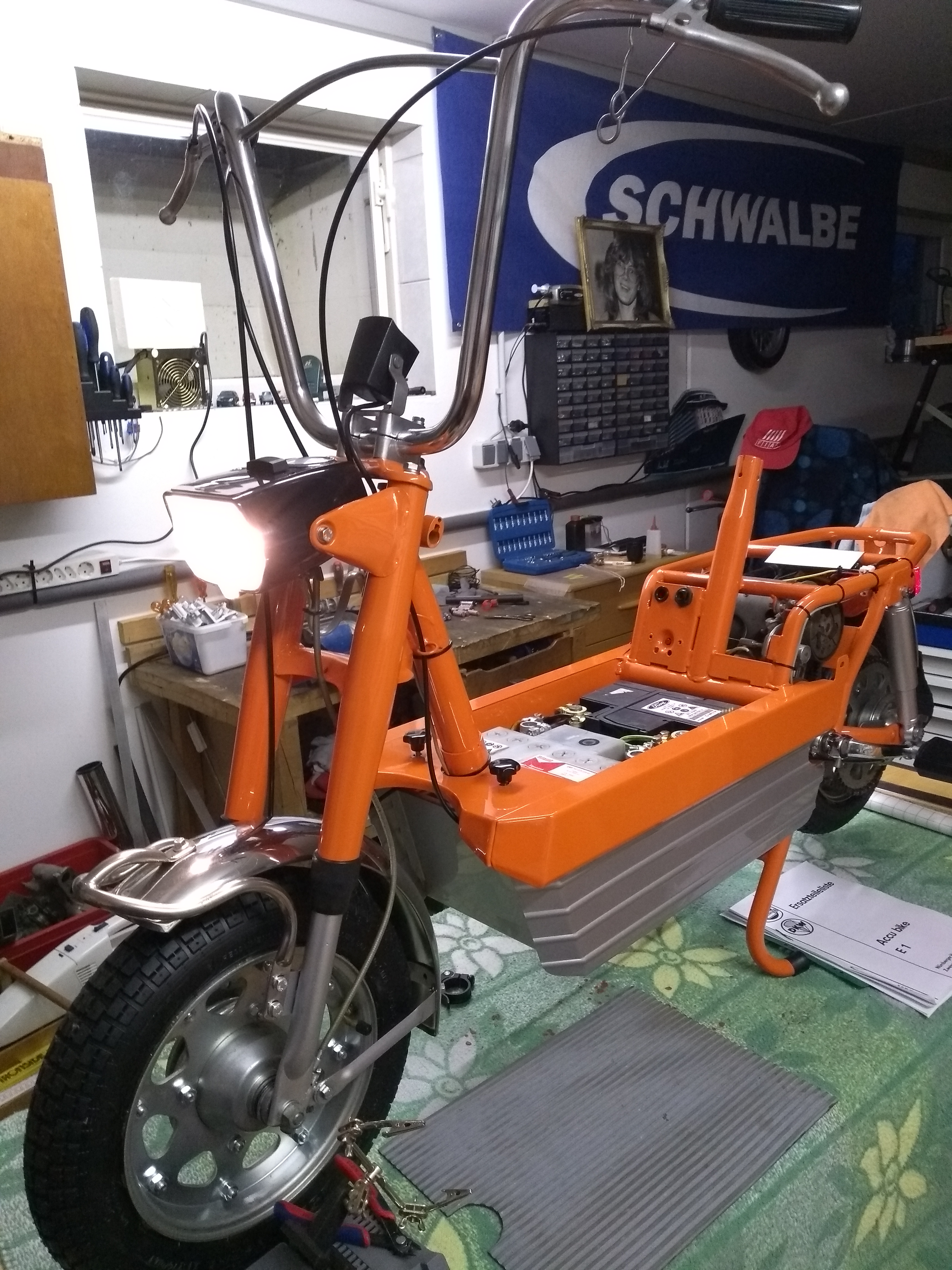

Hallo zusammen, hier ein paar Fotos von meinem in Arbeit befindlichen Hercules Accu Bike. Der Rahmen, Schwinge und die anderen Fahrwerksteile habe ich vom Lackierer zurückbekommen. Die Reifen sind schon ausgewechselt sowie die Bremsnaben und Radlager der Räder zerlegt, gereinigt und neu gefettet worden.
Die Tretachse und den Elektromotor habe ich auch überprüft.
Die Komplettierung des Rahmens ist auch schon etwas fortgeschritten siehe Foto.
Hat jemand noch ein paar E-Teile für das Accu Bike? Ich suche unter anderm den Kettenspanner der Rechten Tretkette sowie den Gepäckkorb.
Oder kennt jemand einen der noch Teile hat oder eine andere Bezugsquelle ?
Fortsetzung folgt

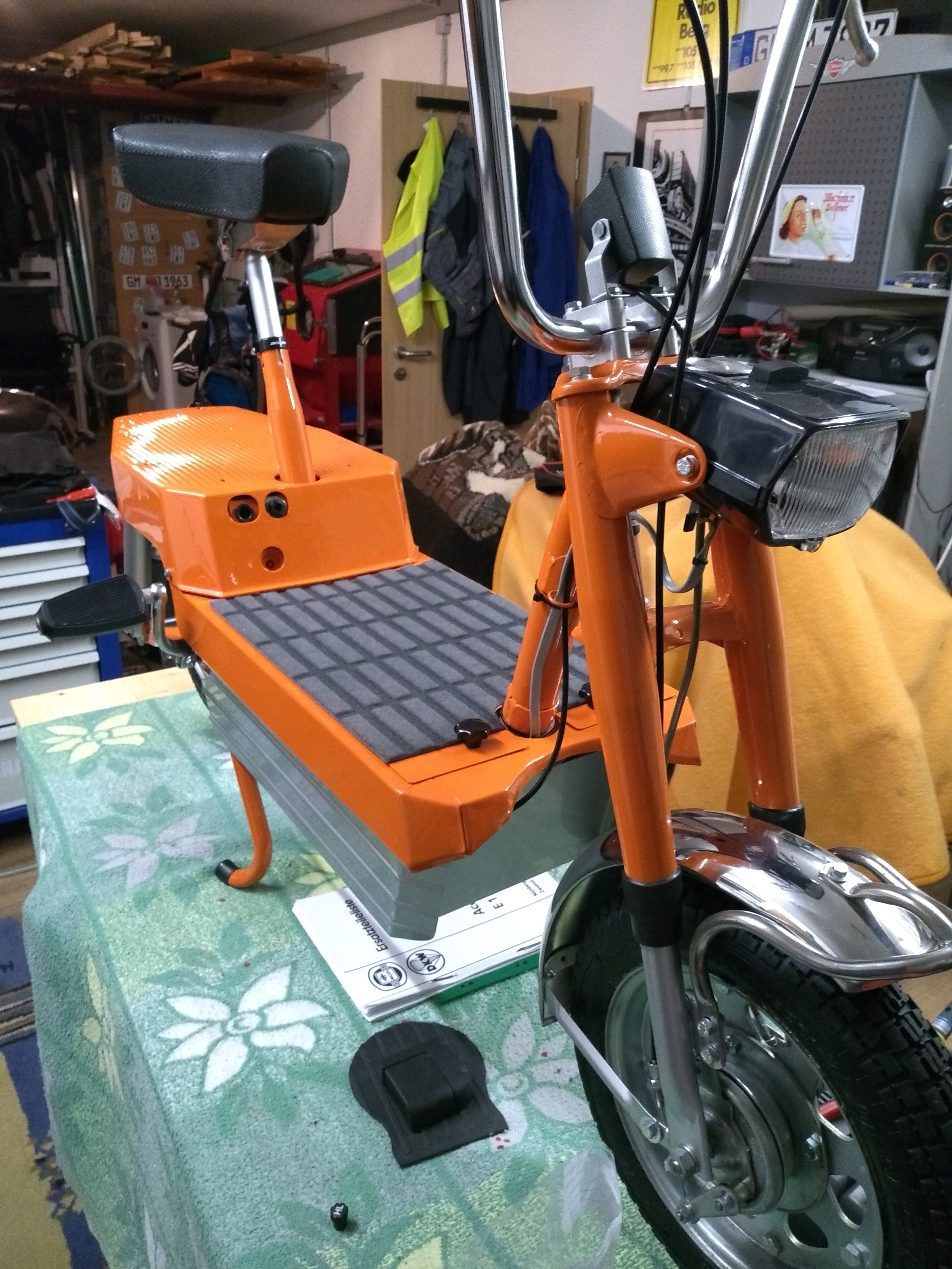

Hallo zusammen, ich möchte euch über die Fortschritte meines Projektes Hercules Accu Bikes E1 informieren. Über die langen Winterabende hatte ich Zeit das Fahrgestell zu komplettieren, die Elektrik komplett herzustellen und auch die restlichen Anbauteile wie Züge, Klingel, Lenkradschloß ect. zu montieren. Ein positiven Probelauf habe ich auch schon hier bei mir im Keller vor genommen.Ich glaube das Ergebnis kann sich im großen und ganzen sehen lassen--ich bin auf jeden Fall zufrieden. Die fehlenden Schriftzüge habe ich jetzt zur Reproduktion in Auftrag gegeben-- in ca. 4 Wochen soll ich sie bekommen.
Was mir bis jetzt immer noch fehlt ist der Gepäckkorb sowie die Kettenspannvorrichtung der rechten Tretkette. Vielleicht besteht ja noch eine Möglichkeit diese Teile über das Forum zu bekommen.
Ich habe mir vorgenommen das ich dieses Projekt zum Saisonstart fertiggestellt habe und mit neuem Kennzeichen die ersten Fahrten machen kann.
Fortsetzung folgt.

Die Komplettierung des Accu Bikes habe ich diese Woche beendet. Die Zierstreifen bzw. Schriftzüge sind auch schon aufgeklebt.
Der Tüv hat das Mofa geprüft und mir eine neue Betriebserlaubnis erteilt. Mit diesem Schriftstück muss ich nun zum Strassenverkehrsamt
und mir dort die neue (vom Tüv erteilte) Betriebserlaubnis genehmigen zu lassen! Diesen Behördengang werde ich sehr wahrscheinlich
übernächste Woche in Angriff nehmen.
Den von mir selbst gesteckten Zeitrahmen der Fertigstellung (Saisonstart) habe ich somit in etwa eingehalten.
An Teilen fehlen mir immer noch ein vom Zustand halbwegs brauchbarer Gepäckkorb, sowie den Kettenspanner der rechten Tretkette.
Vielleicht finden sich diese Teile irgendwann ja noch-- ich habe die Hoffnung noch nicht aufgegeben.
Im Anhang füge ich ein paar Fotos vom aktuellen Zustand an.

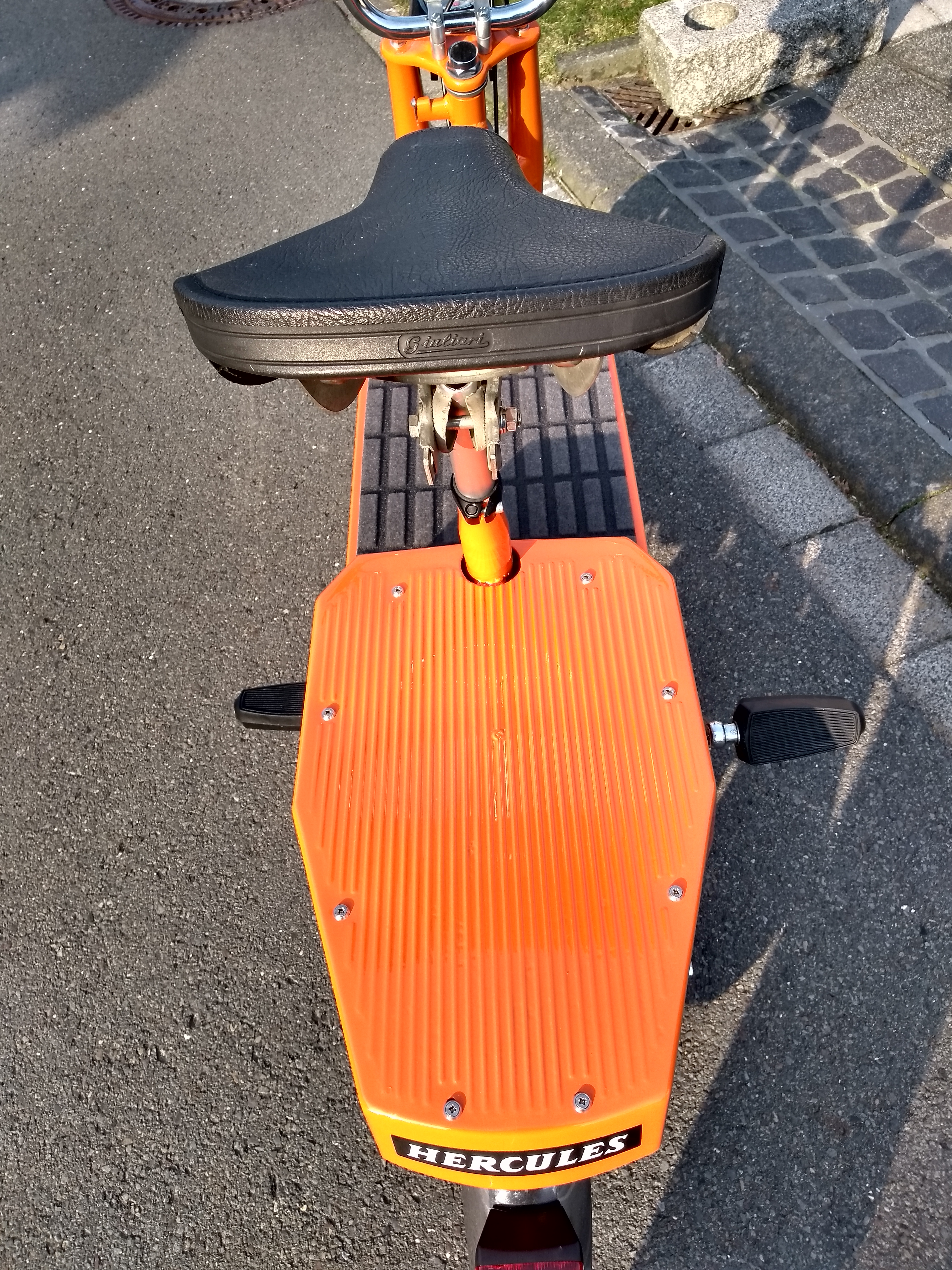

Ich bin neu hier weil ich eine Hercules E1 zu verkaufen habe.
Vielleicht hat jemand Interesse?
Die Eckdaten:
1 Besitzer
Erstzulassung 1974
Original Papiere vorhanden
Km stand 1.524,8
Komplett bis auf die Batterie
Garagenfahrzeug
Bilder für einen ersten Eindruck habe ich beigefügt.
Bei Interesse bitte einfach melden.
Habe auch bei ebay Kleinanzeigen eine Anzeige drin.
Viele Grüße aus der Nähe von Freiburg
