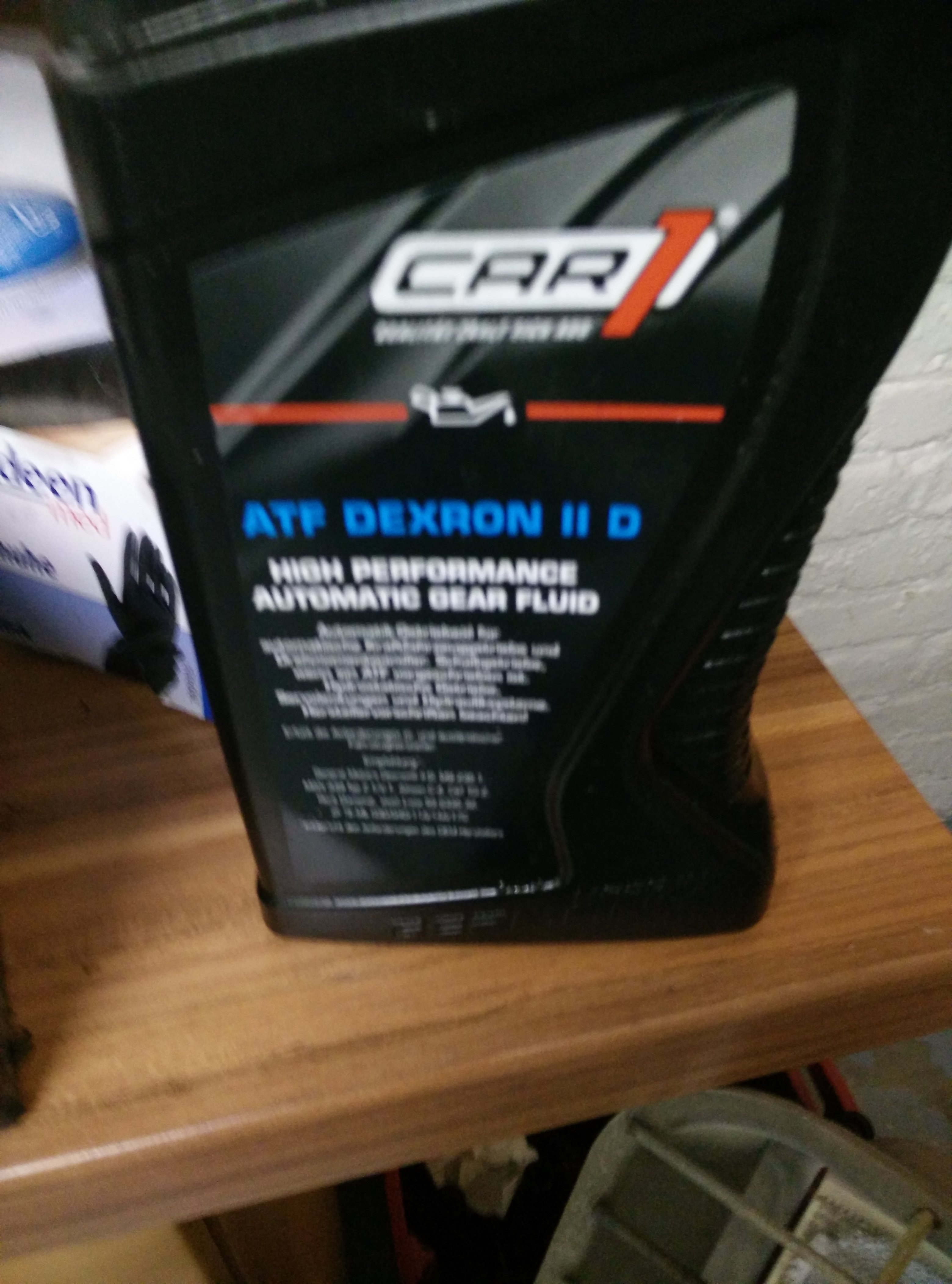

Ich habe nun das falsche Öl ablaufen lassen, dann den kompletten Kupplungskorb entnommen und mit Bremsenreiniger entölt.
Alles wieder wie gehabt zusammen gesetzt und das Öl auf dem Bildanhang eingefüllt, leider ohne Verbesserung 🤷🏼‍♂️
BG
Burnout77
Beiträge: 8619
Re: 505/1B X Kupplung kein Kraftschluß
jo , das öl stimmt schon mal
