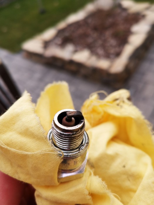

bei ner neuen kerze dauert es mal min 50km bis da etwas kerzenbild entsteht, solange die nicht heller als neu wird , ist es schonmal ungefährlich
die wird am anfang erst leicht gelblich grau, bevor die richtung beige und braun weitermacht
heute bei den sauberen ölen wird es auch meist kein richtiges braun mehr

auch mal deine jetzige kerze ansehn, wenn die ngk 8 nicht fast pechschwarz ist...wäre das seltsam

was zählt ist letztlich das kerzenbiild nach 5km vollgas
ab hellbraun ist es ok
die fährt schneller wenn die richtung mager abgestimmt wird, allerdings hält sie dann auch nicht länger, also im rahmen lassen, lieber 2-3kmh weniger in kauf nehmen als zu heißen zylinder.

wenn dann letztendlich das kerzenbild stimmt
dann kannst noch testen ob feinabstimmung der nadel was bringt
kann zb sein das die mit düsennadel in kerbe 3 besser untenraus hochzieht
und wenn letztlich alles stimmt, dann kannst dir bessere kerze holen
https://www.ebay.de/itm/1x-NGK-Iridium- ... :rk:1:pf:1
besserer kaltstart und läuft kalt auch besser, und kein verußen mehr an ampeln etc

Ich werde in den nächsten Tage mal einen Vergleichstest machen und schauen, ob die 58er oder 62er noch besser läuft als jetzt die 60er.
da es länger dauert bis die kerze ein kerzenbild bekommt, würde ich zuerst die 62 testen, wenns damit nicht schlechter wird war die 60 noch zu klein
wenns mit 62 schlechter wird, dann fahr erstmal 100km mit der 60, dann sollte kerzenbild erkennbar sein, dann kann man sich immer noch über 58 gedanken machen
wenns mit der 62 gut läuft könntest auch die 64 testen, sobald es schlechter wird hast die grenze nach oben bei deiner derzeitigen luft erreicht.
dann 2 nummern zurück und du bist erstmal auf der sicheren seite

Bei Nadelstellung in der 2. Kerbe von der Spitze gesehen 31 kmh.
(Beides auf der gleichen Strecke in der Ebene)
Noch zu langsam... :crazy:
Beim zweiten Versuch, etwa 3 km gefahren, Moped aus und das angehangene Kerzenbild gemacht...
Beiträge: 8618
Re: DKW P1 zieht nicht wirklich
kerze ist zu neu, da siehst noch nix
einzige was ich seh ist das keine gefahr da ist
was sagt die zu der düse 64, wird die langsamer oder schneller damit, hast du nun zusatzlöcher im kasten oder keine
was war noch mal mit düse 60
ist das überhaupt ein mopedzylinder..... als moped müßte die locker 40 fahren so
und wenn bilder von kerze machst, immer ohne blitz
