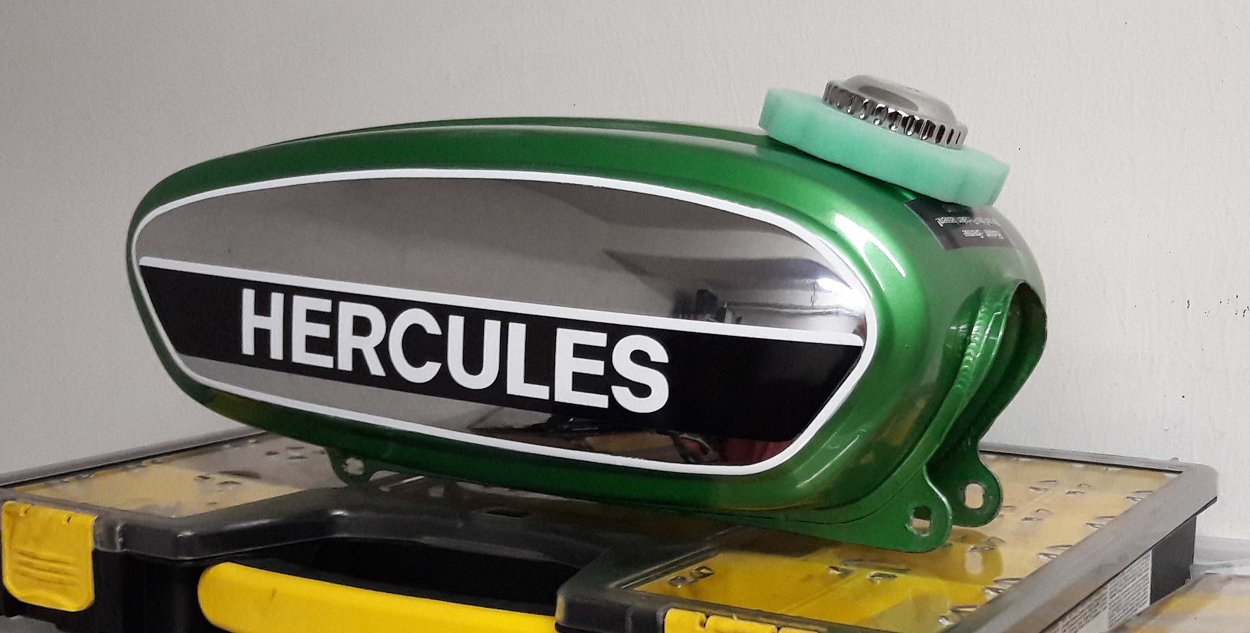

Weißt Du zufällig wo man für den Tank die weiße Umrandung ( Aufkleber ) her bekommt meiner löst sich ab
Beiträge: 8613
Re: Iskra Zündung

Die Aufkleber habe ich auch benutzt und bin sehr zufrieden! Die angebotenen Linien sind die 5mm breiten Linien der etwas neueren Tankdekore. Für meine Optima 3 von 1979 mussten es aber die dünneren 3mm Linien sein. Eine Mail an FDOnline hat gereicht und sie haben mir die Linien auch in der dünneren Version hergestellt! Das war super und es hat mich sehr gefreut!

3mm wäre wohl für seine M5 auch passender

Ja, so sieht es in 3mm bei meiner Optima aus:

Ja stimmt in 3 mm sieht es besser aus und so ist es auch bei meiner M5 Mofa das werde ich mir im Frühjahr auch kaufen und die Info auf 3mm durchgeben.
Wie bekommt man die am besten aufgeklebt ? ist das schwer?

Dein Tank sieht sehr schön aus wie neu :D

aufkleber man sprüht normal das metall ein mit mischung aus etwas spüli ud wasser, dann kann man den aufkleber noch verschieben
das wasser drückt man dann zb mit olastespachtel raus , dann läßt mans trocknen
