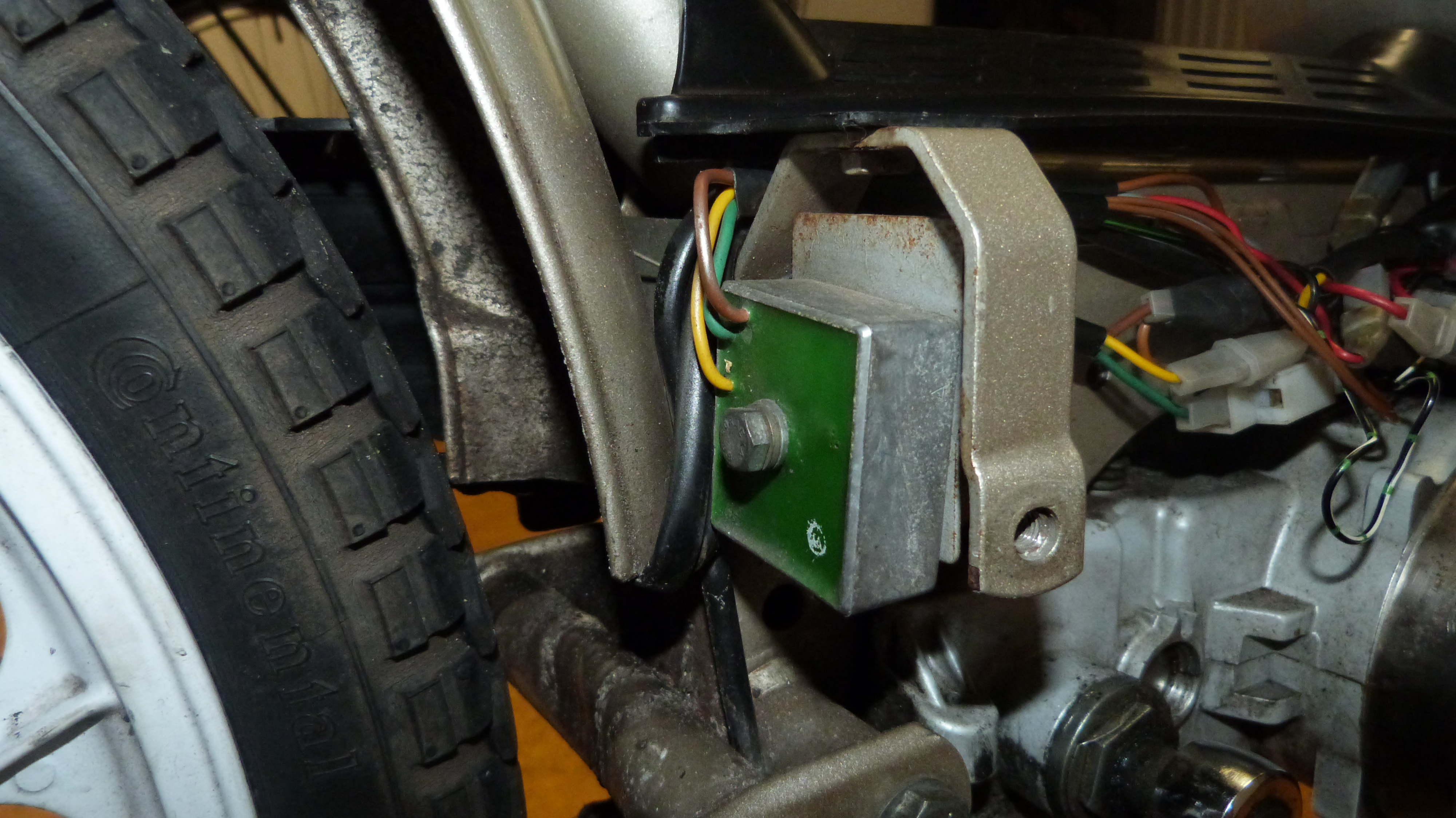

Noch eine Frage die bisher nicht beantwortet wurde
Wie habt Ihr die Zündspule und den Regler an die Mofa geschraubt
Ich sehe keine wirklichen Schraubverbindungen für die Zündspule und den Regler
Habt Ihr halter gebaut etc. oder wie habt Ihr das montiert
Hat jemand Bilder ??

wo dein regler ist hat sachs auch den org regler hingebaut, das passt
wenn die mühle mit zündspule außen ausgeliefert wurde, war ein halter am rahmen wo jetzt deine cdi sitzt,
https://images.gutefrage.net/media/frag ... 8640941000
der fehlt bei dir, alos muss was basteln, aber so das die nicht dauernd gegen den rahmen schlägt, zb was federnedes dahinter, stück gummi oder nicht wasser saugendes verpackungsmaterial, dann kannst auch kabelbinder nehmen
ich sehn da ein loch im rahmen https://i.ebayimg.com/images/g/db8AAOSw ... -l1600.jpg
müßte jetzt hinter deiner spule sein. damit ließe sich was anfangen,
zb lange schraube ganz durc h mis auf andere seite
und winkel oder stück U rohr drann , und da die cdi dran
oder auch mit sowas
klappdübel
https://www.ebay.de/itm/Federklappdubel ... :rk:4:pf:1

Ich werde mir also einen Halter basteln und dann mit durchgehender Schraube befestigen da wird mir schon was einfallen
Der Regler wo er jetzt sitzt ist ok, aber dicht an der Pedale zudem muss ich denke ich Plastik rum machen um vor Feuchtigkeit zu schützen.

nix plastik drum rum, jedenfalls nicht um kühlkörper
da kommt nix hin, und der muss abkühlen können
kannst isolierband behmen und um die die anschlüsse machen wenn willst, kannst es aber auch einfach so offen lassen
nur sicherstellen das die stecker nicht zu lose sitzen, da darf kein wackelkontakt sein , auch nicht an masse, sonst regelt nix mehr.
kontakte nach unten machen dann steht kein wasser drin
es gibt auch komplett passende 4 pol stecker für den regler
zb https://macht-shop.de/shop/steckergehae ... 4-stecker/
zb sowas ausm baumarkt
an rahmen machen https://www.ebay.de/itm/1-00-m-Aluwinke ... :rk:8:pf:0
mit durchgehender schraube
und passende löcher in winkel bohren und cdi dran

da hinten am rahmen nähe regler ist noch son loch durch den rahmen, da kannst regler auch dranmachen, dann ist er aufgeräumter
oder schraubst hinten nen winkel dran und machst regler waagrecht

Den Regler könnte ich mit dem Winkel noch verändern

ok ich werde mal gelb von iskra direkt an sens anschließen und sehen ,ob es noch flackert sonst muss der Lieferant mir den Regler tauschen wenn nicht dann kaufe ich den von ebay den Du mir als Link gegeben hast
Ist an dem Sense und Regler Anschluss gekennzeichnet ?
Deinen Plan habe ich mir ausgedurckt
LG Andreas
Schade das es nich nicht läuft , aber wir werden es noch schaffen
Danke fr Deine Geduld
