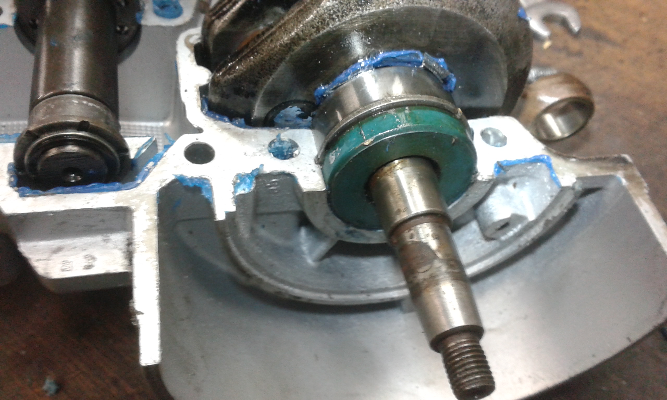

Beiträge: 858
Re: Hercules Prima 5s
Ich benutze das
https://www.bts-motorradteile.de/de/rol ... PEQAvD_BwE
Mastron.
Hylomar ist zu weich und quillt in den Motor und fällt dann ab. Mastron ist auch elastisch aber was an der Fuge hängt bleibt da...
Hab den Motor so bekommen...
Hab früher mal nen 4-takt Motor (CB250N) wieder zerlegt. Da hatte ich den Ansaugschnorchel halb voll Hylomar. Seitdem mag ich das Zeug nicht mehr.
@Zahnriemenfahrer.
Hylomar nutze ich nur für ASS Dichtung und Zylinderfußdichtung.
Gehäuse wie schon geschrieben mit Curil.
Und nochmal ziemlich dünn!

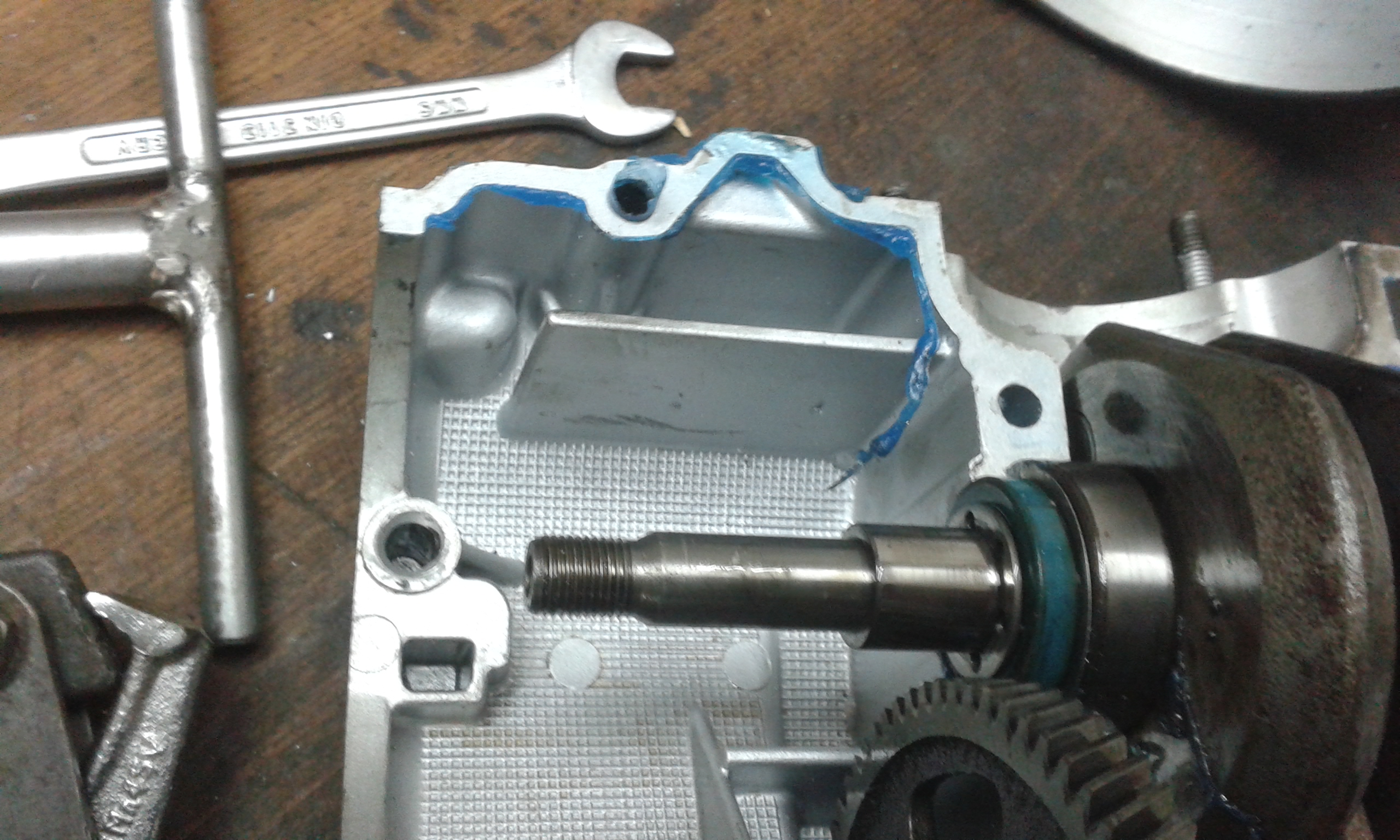

Beiträge: 858
wedewe hat geschrieben:
13.12.2018 21:21
Das Foto stammt von nem guten Motor den ich gekauft und zum Glück sicherheitshalber zerlegt habe. Aber man macht immer etwas zu viel ran... Problem ist das was ich beschrieben hab. Der Wulst hat keinen halt....
Bei Papierdichtungen mach ich grundsätzlich keine zusätzliche Dichtmasse dran. Ich fette die dünn von beiden Seiten ein. Dann kleben die Flächen nicht an der Dichtung und die Dichtungen geht bei einer Demontage nicht kaputt.
Mach ich schon 20 Jahre so auch bei den 650er Motoren.
Hier noch ein Foto wenn man es übertreibt mit dem Hylomar

@Zahnriemenfahrer
Ja, ich denke es ist doch jetzt klar, dass man Hylomar nicht zum abdichten der Gehäusehälften nehmen sollte! Oder?
Bei dem Curil pappt das auch etwas nach innen wird aber fest und plumpst nicht in den Innenraum.
Ich glaube wir schreiben da grad etwas aneinander vorbei.
Und Papierdichtung habe ich auch erstmals wegen mangelnder Dicke beim ASS und trotzdem undichtem Zylinderfuß genutzt.
Damit ist es auf jeden Fall dicht geworden.
Der Ass war auch nicht mehr ganz plan bzw. die Aufnahme am Zylinder.
