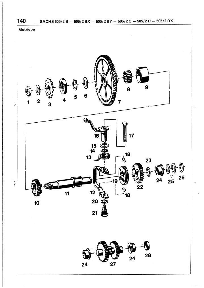

Wenn der Schaltzug ganz ausgehangen ist, sollte der 2. Gang drin sein bzw beim leichten Drehen vom Hinterrad (natürlich mit Kette) reinspringen. Tut er das nur mit zusätzlichem Drücken gegen den Schalthebel nach hinten, dann stimmt tatsächlich etwas mit der Feder (kraft?) oder dem Innenleben nicht. Ist die Feder denn richtig eingebaut?
Hier kannst du im Ansatz sehen wie die gehört. Da war mein Motor noch schmuddelig: Falls du vorhast die Feder zu tauschen, pass höllisch darauf auf wenn du die Schraube rausziehst, dass da innen nicht alles auseinanderfliegt. Speziell die Nutensteine auf der Zeichnung Nr. 18 (Ja ist richtig geschrieben)
Wenn doch, dann musst du aufmachen.
Und hier bekommt man die sogar:
https://www.daszweirad.de/shop/gx2/JAKU ... t-540.html

Re: Sachs 505 2 Gang Problem
Der Schalthebel (Teil 16) geht in die Gabel (Teil 19 in der Zeichnung) Wenn du den raus hattest und der nicht wieder richtig sitzt funktioniert das nicht mehr.
Deine Symptome deuten auch ziemlich darauf hin.
Es kann auch sein, dass die Nutensteinchen nicht mehr richtig sitzen.
Ich glaube, da hilft dir nur noch öffnen und nachschauen.

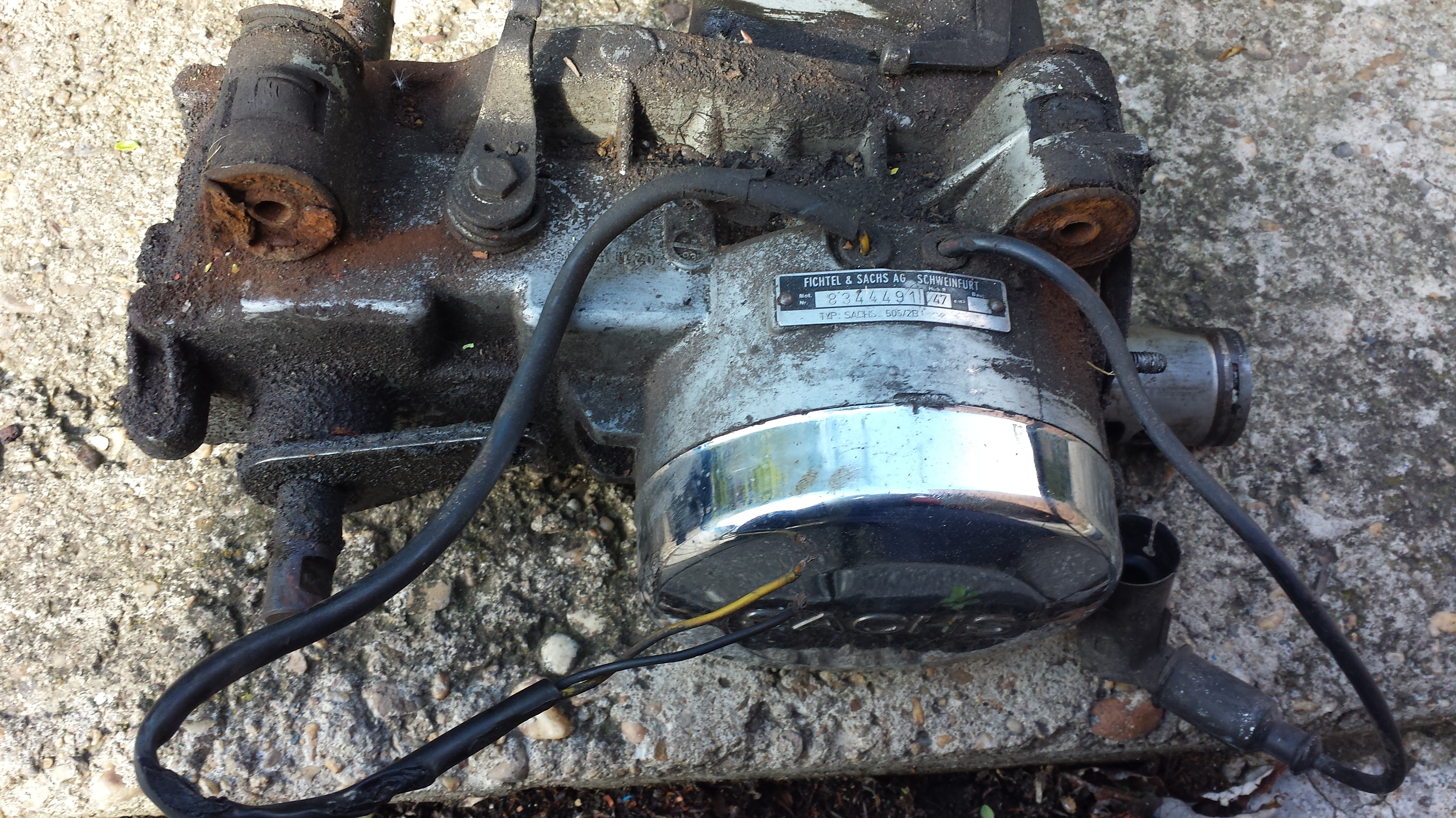

carinona hat geschrieben: ↑08.12.2018 15:39Nein das gibt es nicht mehr ich hab die mal angeschrieben die sagten mir dass es nicht mehr geliefert wird.
Ich hab jetzt drn Motor nochmal gespalten, hab herausgestellt, dass der Hebel sehr schwer in die Nut der Schaltgabel geht.
Oder ist das normal, da ja geschrieben wurde, dass man ihn zuerst fixieren muss?
Schaltscheibe sieht noch gut aus.
Oh ja, meine Lieblings-Disziplin
Das geht in der Tat manchmal schwer da rein. Womöglich haben die Teile bei Dir nicht in einander gegriffen. Wenn Du dann die Schraube anziehst sieht das von außen zwar richtig aus, funktioniert aber nicht richtig. Also nochmal mit Geduld. Viel Erfolg
