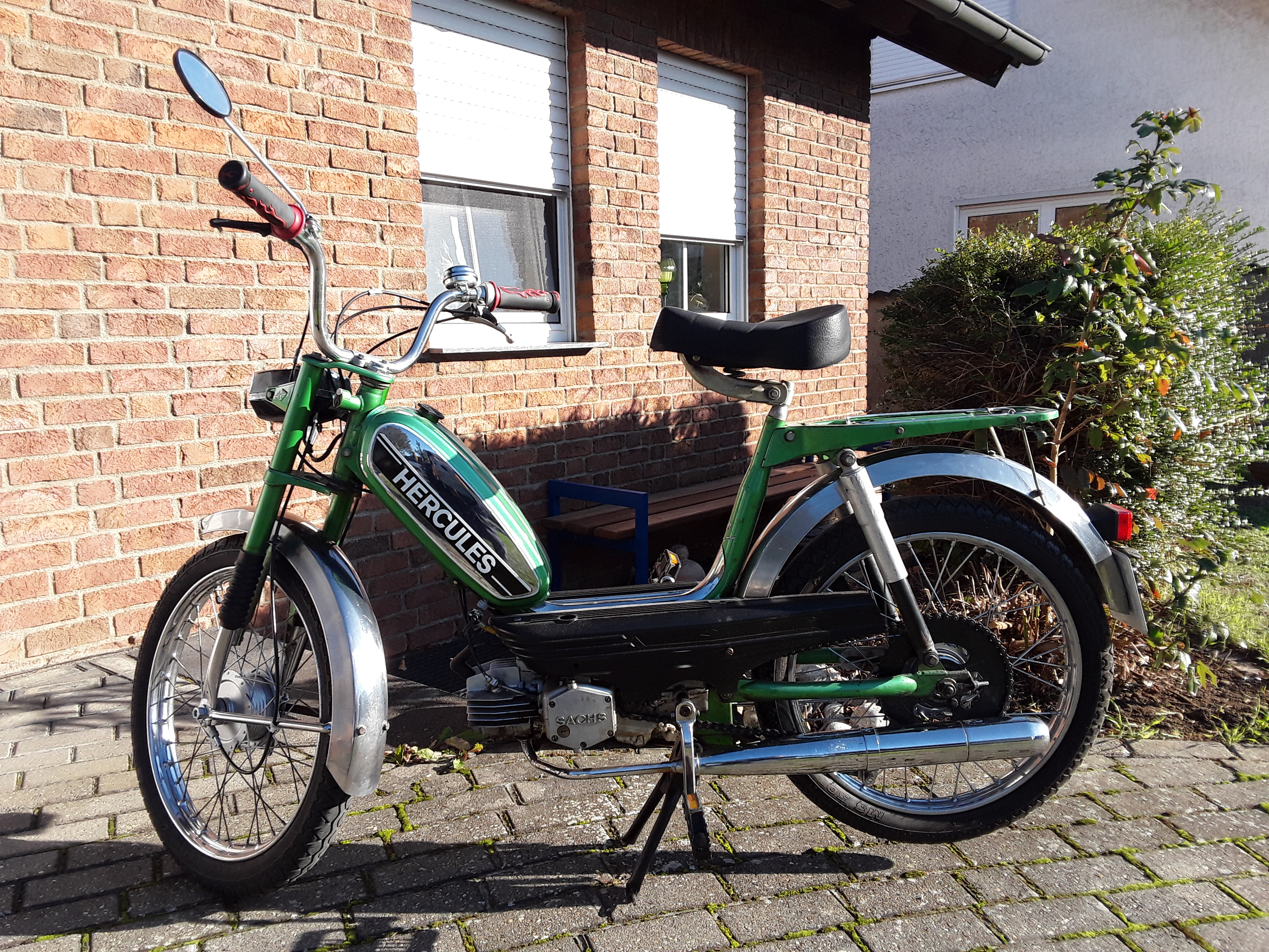

Man kann mich langsam als "Wiederholungstäter" bezeichnen.
Ich hatte mal überlegt, dass es doch ja auch ganz nett sein könnte zu zweit eine Ausfahrt mit dem Mofa zu machen und bin bei der Suche auf eine
M4 BJ 1978 hier in der Nähe gestoßen. Genau das richtige für meine Frau.
Gestern angeschaut und heute abgeholt.
An dem Teil muss ich so gut wie nichts machen. Sieht optisch für die 40 Jahre sehr gut aus und ist im Originalzustand bis auf die Trittbretter.
Laufen tut sie auch ganz gut bis auf Vollgas. Da fühlt es sich an als ob sie absaufen will. Wenn ich dann den Choke-Hebel ein wenig ziehe geht es wieder.
Würde ja heißen, dass sie oben rum zu wenig Luft bekommt.
Dem werde ich dann mal demnächst nachgehen. Bei der Hilfe hier werde ich das Problemchen auch sicherlich irgendwann lösen können.

Hallo Werner,
eine wirklich schicke Herkules. Glückwunsch zum Kauf!
Aber wenn Du den Chocke ziehst und sie läuft dann besser ist es doch eher anders rum... Zu viel Luft und zu wenig sprit. Mit dem Choke verringerst Du ja die Luftzufuhr.
Vielleicht eine größere Düse oder die Schiebernadel höher einstellen?
Peter

Peter. Ja klar, sorry das meinte ich auch!
Oh Mann, In der Euphorie falsch rum gedacht.
Danke

Eine Schönheit.
