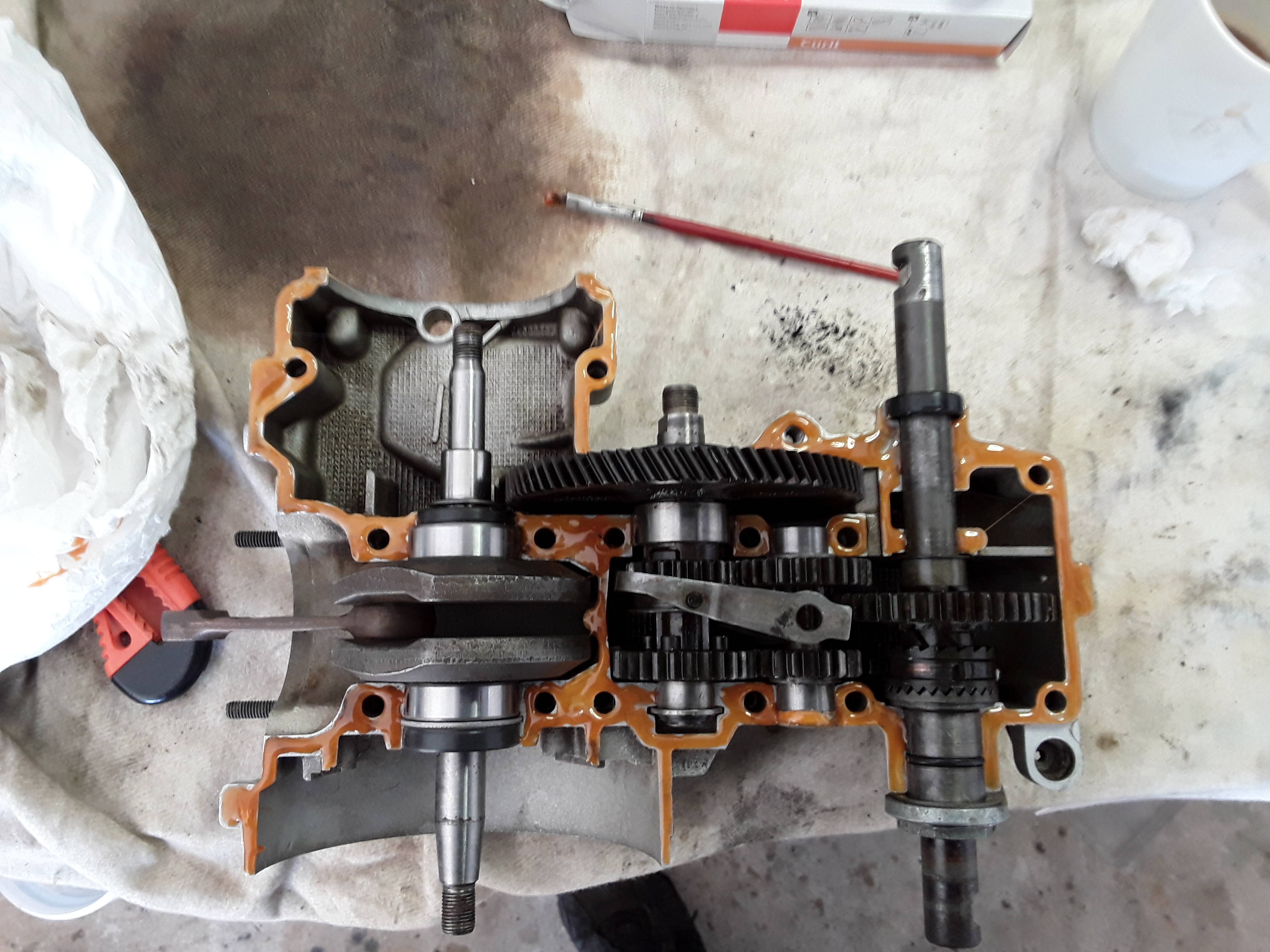

und auch darauf achten das die in der aussparung im richtigen gehäuseteil ist, also unten bei dir im bild
und mach beim nächsten mal die dichtmasse wesentlich dünner, das wirst jetzt wohl beim auseinadernehmen sehn
ich hätte auch viton dichtring genommen
hoffe das zündung doppelfeder ring ist
am kurbelgehäuse ist ein stück ohne dichtmasse wies aussieht, das geht nicht
an dier loangen gleitlager auf beiden seiten der tretwelle gehört heißlagerfett, also gutes lagerfett
die hülse an der kupplung sitzt nicht bündig an der anlaufscheibe,
, such passendes rohr und schlag die hülse etwas hinter, dabei aber nicht den wellendichtring drücken
bei den neueren primas wurde am zylinderbolzen ringkabelschuh unter die mutter gemacht und masse an rahmen gelegt und von da aus die masse verzweigt

Einen Satz Dichtringe, Viton habe ich jetzt liegen.
Den werde ich dann verbauen.
Ich denke, dass ich meinen zweiten Motor, der noch nicht mit Öl gefüllt ist, auseinander schraube, und dann neu aufbaue. Der jetzige kommt dann irgendwann anders mal wieder dran.
Schöner Mist, Aber aus Fehlern lernt man ja bekanntlich.

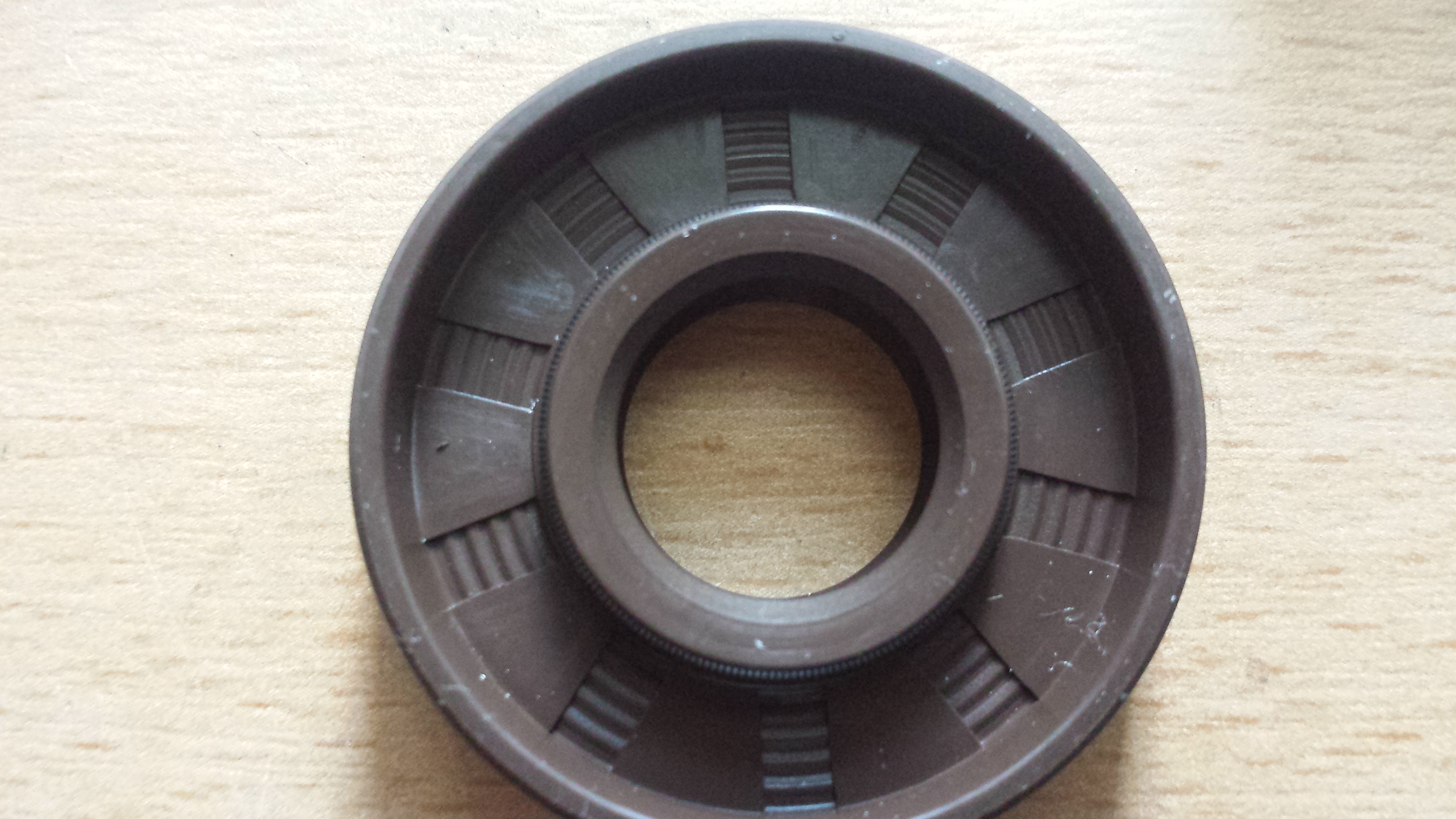

Das mit der Kurbelwelle ist klar. Das war auf dem Bild noch nicht alles zusammen, hatte ich aber so gemacht. Danke.
Ein Problem habe ich im Moment.
Wie herum muss der Viton Ring Zündungsseite?
Ist das egal? der ist an einer Seite geriffelt und an der anderen glatt. Gruß
bei den ringen solte es egal sein
mir fällt nix ein was da unterschied machen sollt
der eine rand sieht etwas dicker aus,
würde mit gletter seite nach außen liebäugeln
bei normal ringen mit einer wäre meist die geriffelte seite innen
https://static.o-ring.de/Wellendichtrin ... _A-DUO.jpg
normal ringe mussen mit der nicht geschlossenen seite richtung dem druck montiert werden, also in dem fall richtung kurbelgehäuse
der Duo ring wirkt aber von beiden seiten, also ziemlich egal wie rum
die lager legt man am einfachsten bei 90-100 grad in backofen für ne 3/4 std
man nimmt ein rohr was grad über die welle passt, und schlägt lager über den lager innenring auf, am ton hört man das anschlägt
später lager innen mit 2 takt öl gut einölen, das am anfang nicht trocken läuft

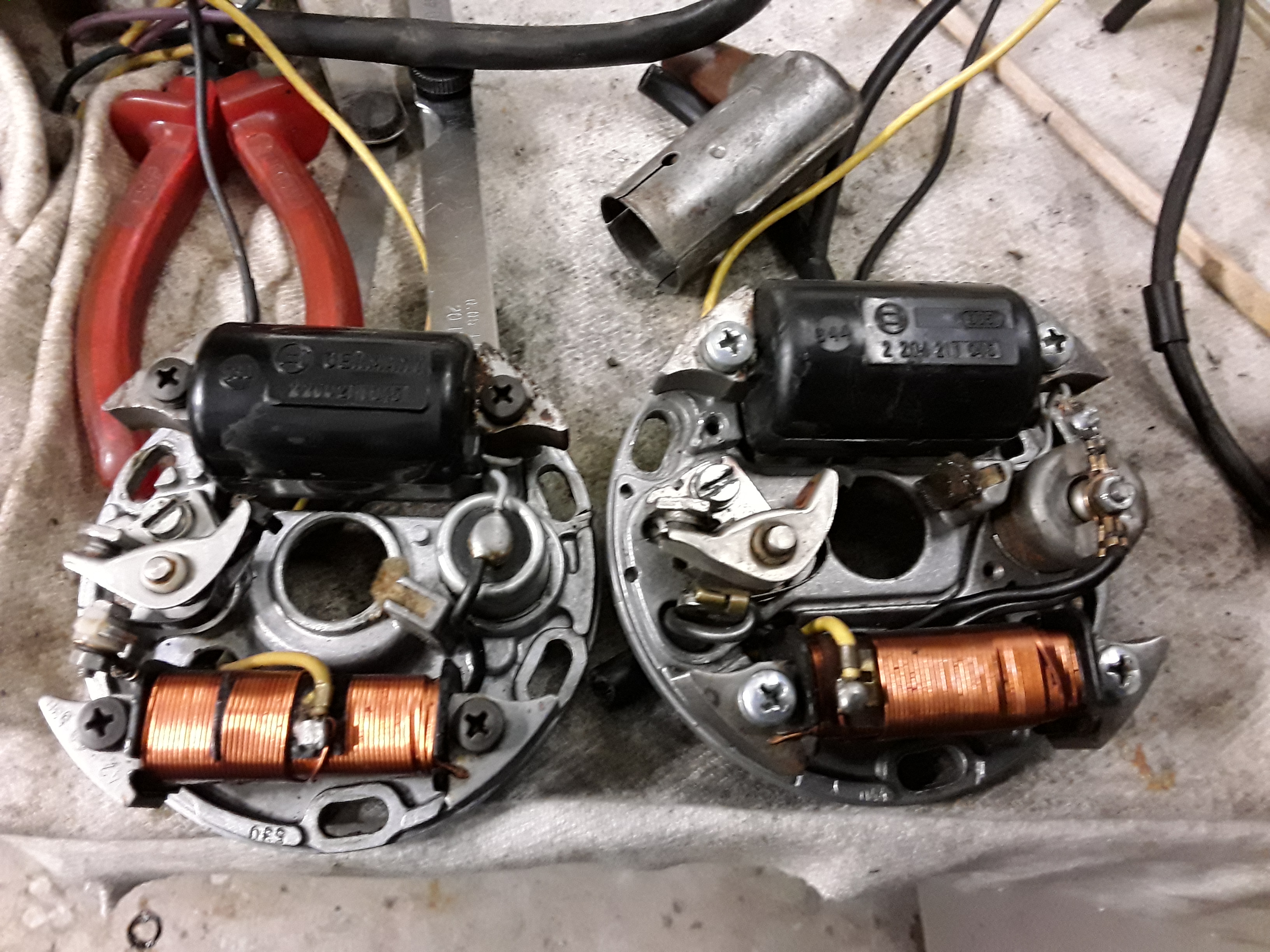

- Beiträge: 415
Oh, Mann so langsam bin ich fix und foxy.
Hatte mich heute schon gefreut den zweiten Motor mit einer Zündung aus der Bucht geschossen zu versehen und einzubauen und wurde mal wieder ein wenig ernüchtert.
Die Zündung die ich bekommen habe ist rechts drehend. Das Polrad, was ich noch hatte natürlich für linksdrehend.
Oder hab ich da nen Denkfehler.
Auf dem Video kann man sehen wie das Ding rechts drehend zündet, links aber nicht.
https://youtu.be/sw_JZBDzmNg
Ach, ja vielleicht kann man das ja auch auf der Teilenummer ersehen.
Hatte ich nicht drauf geachtet. Mist, dann nehme ich halt die Zündung aus dem ersten Motor.

die zündung ziemlich egal egal, einfach das linksdrehende polrad drauf und einstellen
kannst auch die spulen auf alte grundplatte machen
bzw linksdrehendes polrad drauf
eigentlich sollte das völlig egal sein, das muss links und rechts normalerweise zünden, sobald der unterbrecher öffnet
das deko würde ich zumachen

Hallo Carinona. Auf dem Video kannst du sehen, dass es nicht ganz egal sein kann, da der Motor, wenn er läuft, die Kurbelwelle links herum dreht, und dann gibts halt keinen Funken. OK eingestellt ist die ja dann auch auf linksdrehend.carinona hat geschrieben: ↑11.11.2018 13:07ist der oring zwischen ass und vergaser drin und der vergaser auch dicht auf den oring geschoben.?
Ich glaube mann muss die Einstellung dann halt ohne die üblichen Markierungen irgendwie genau andersrum machen, oder so? Ist aber jetzt für mich gefährliches Halbwissen.
Noch zur Info. Das Polrad ist linksdrehend. Ist das vielleicht das Problem?
So richtig finde ich auch keine Infos welcher Motor links und welcher rechtsdrehende Zündung hat.

alle sachs 505 sind linksdrehend
bei rechtsdrehenden zündung kanns sein das zündzeitpunkt nicht hinbekommst
bzw es problem mit nocken im rechstdrehenden polrad gibt
aber zb die defekte lichtspule kannst einfach umschrauben und weiter das linksdrehende polrad verwenden, auch die unterbrecher sind gleich und die zündspulen
vernüftige dichtung kaufen bei richtigem laden
http://www.ebaystores.de/Moped-Dienst/_ ... 1055927706
bzw kleiner trick
hol dir bei reifenhändler ein stück defekten traktorschlauch und schneid die dichtung da aus,
oder aus ner gummiplatte
https://www.ebay.de/itm/Gummimatte-Olbe ... rk:15:pf:0
dann wirds wieder original

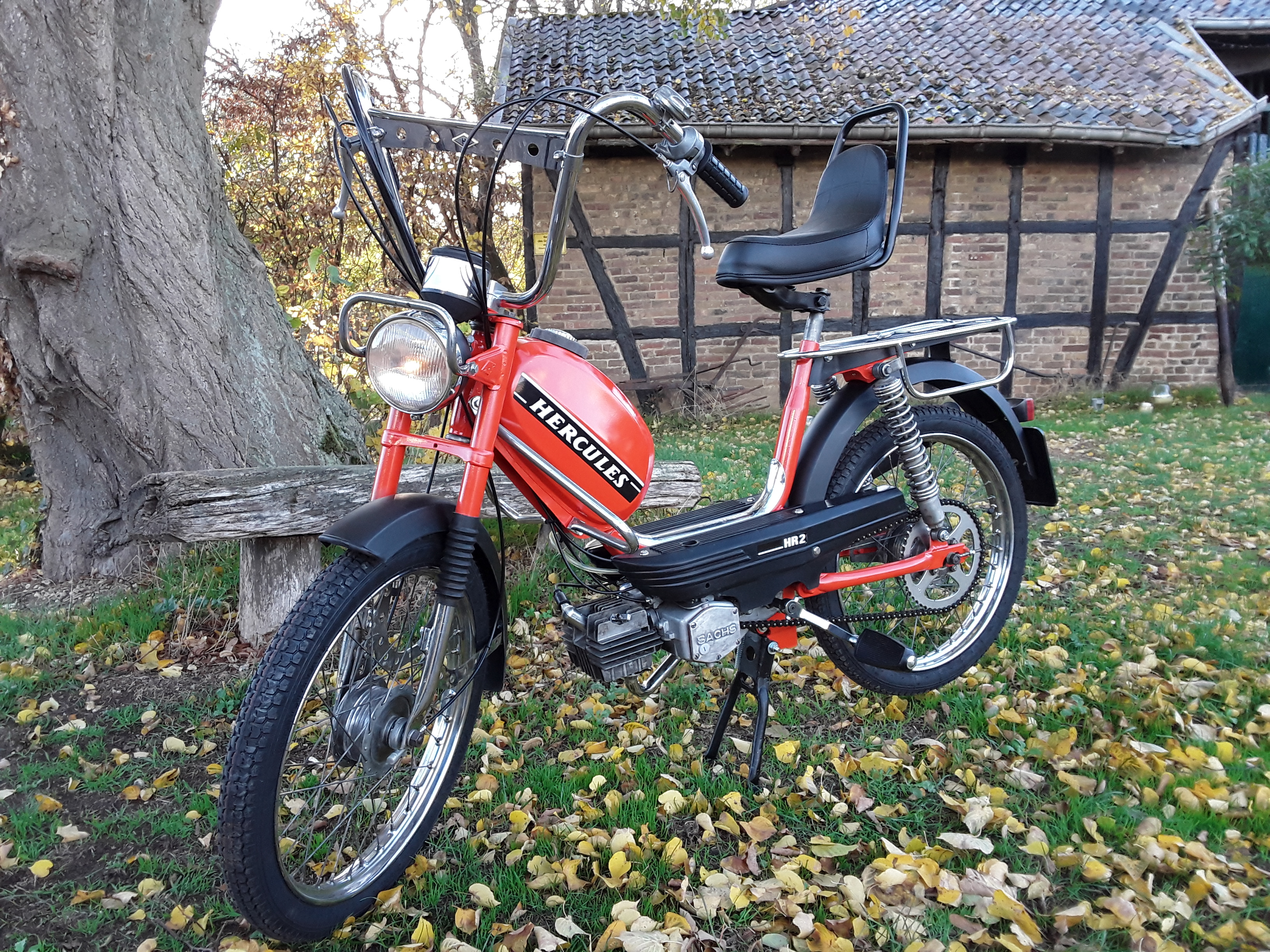

Ich möchte hiermit den Status auf "Fertig" ändern!
Bin heute mal ums Dorf geflitzt und mit dem Ergebnis ziemlich zufrieden.
OK ein bisschen schneller (lt. Tacho max 30) könnte sie schon noch werden. Aber das muss sich ja alles auch erst mal ein wenig einfahren.
Vielen Dank für die tolle Unterstützung und Hilfe hier im Forum.
Besonders an Alex LFX (In seinem Trööt habe ich mir so einiges abgeschaut) Carinona (immer noch keinen Namen dazu, aber absolut kompetente Ratschläge) Dieter Koob (für die echt mehr als hilfreichen Videos), Uwe S (super Tipps), Udo Krämer (auch für den Tacho) Zahnriemenfahrer und alle anderen.
(wow klingt ja fast wie bei einem Filmabspann)
Und hier das Ergebnis: Gruß

Glückwunsch, geiles Teil.
Viel Spaß damit.
Viel Spaß damit.
