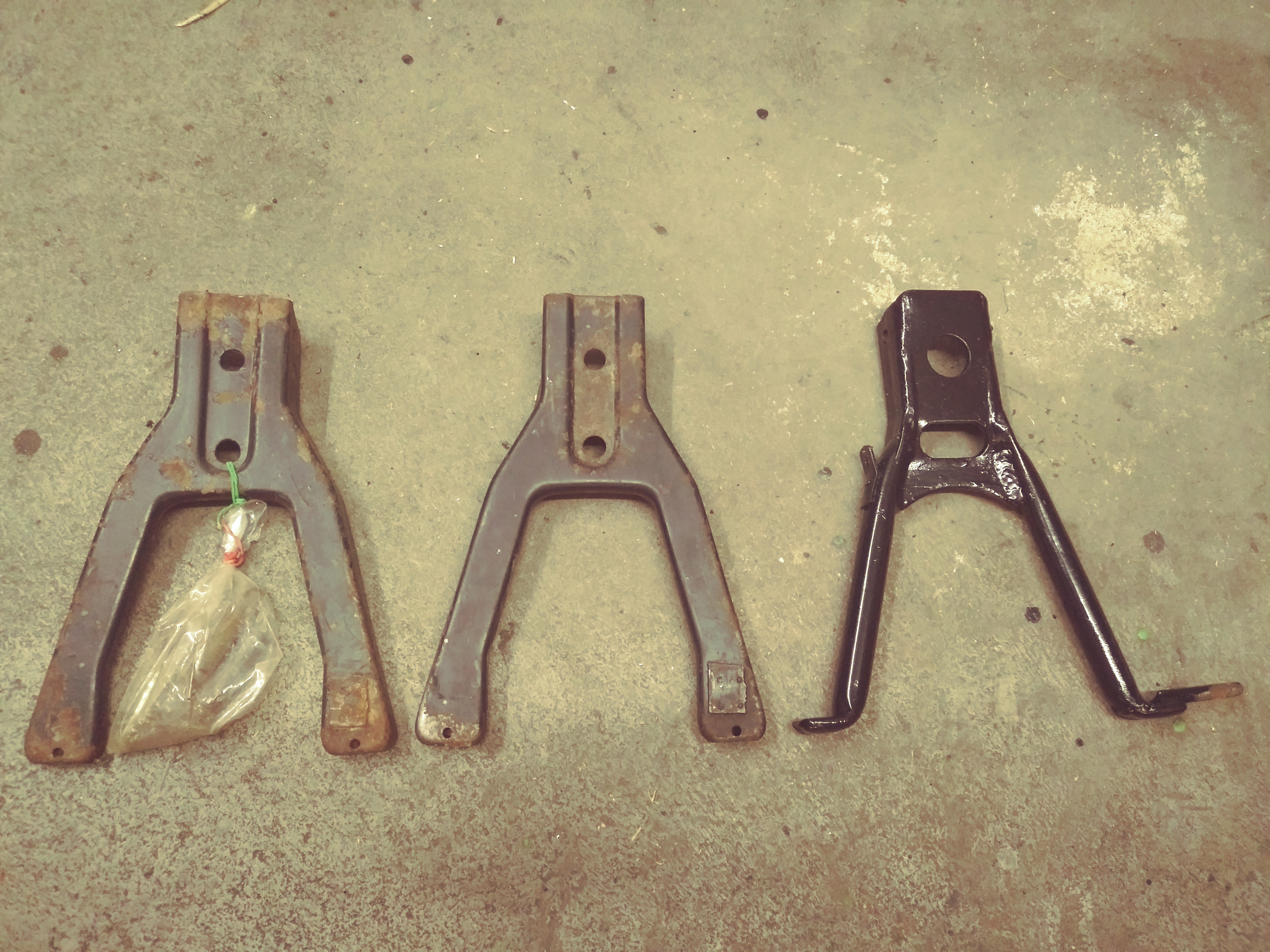

- Beiträge: 846
Jetzt noch die der Nichte
Der war top und wurde nur gerichtet. Am Rahmen hab ich ein Flachstahl quer angeschweist. Bolzen 12mm Röhrchen mit M8 Schraube
- Beiträge: 846
Heute entdeckt das die Pressständer auch unterschiedlich sind.

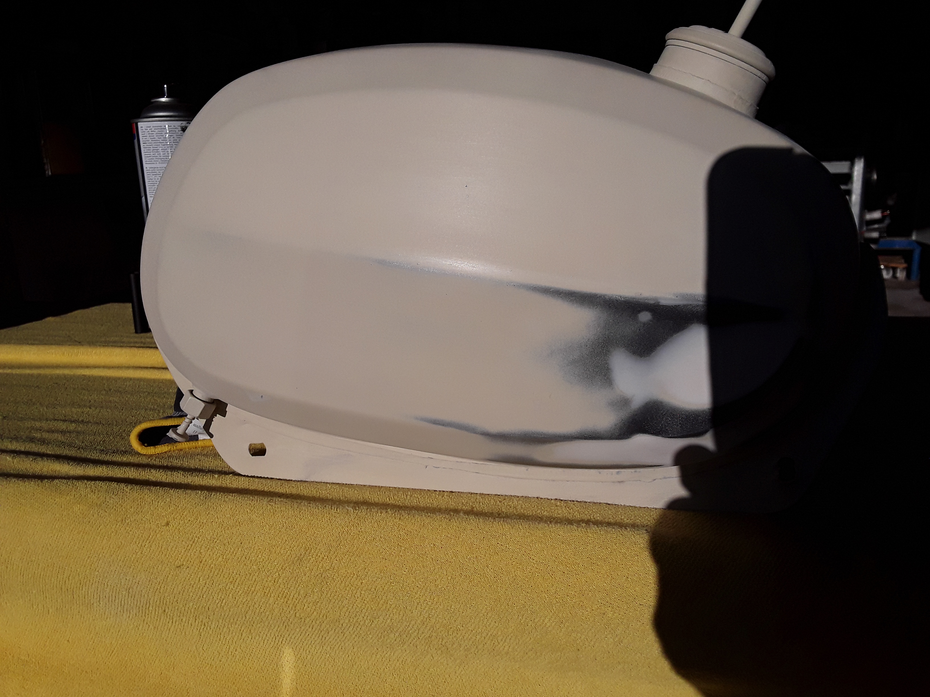

Pinsel, Lackierpistole, Farbe und Lacke und ich werden in diesem Leben keine wahren Freunde mehr.
Meine Werkstatt/Garage hatte heute Ähnlichkeit mit einem alten Schlachthof
Heute grundiert/gefüllert. Ergebnis ist gar nicht so schlecht, aber den Lack darüber werde ich jemanden machen lassen, der etwas davon versteht.
Ich würde mich wahscheinlich schwarz ärgern, wenn das nicht so gut wird.
Jetzt noch 2 kleine Dellen im Tank spachteln und schleifen und dann auf den Lackierer warten.
Wird wohl noch 2 Wochen dauern wird bis der Zeit hat. Gruß

- Beiträge: 846
Ich weiss es ehrlich gesagt nicht. Er war ca. 30sek dran und wurde dann für sooo hässlich befunden das er wieder demontiert wurde....
Wenn du Interesse hast kannst du den linken. Also den mit den originalen Verstärkungen kaufen. Der ist zzt. beim Sandstrahlen.

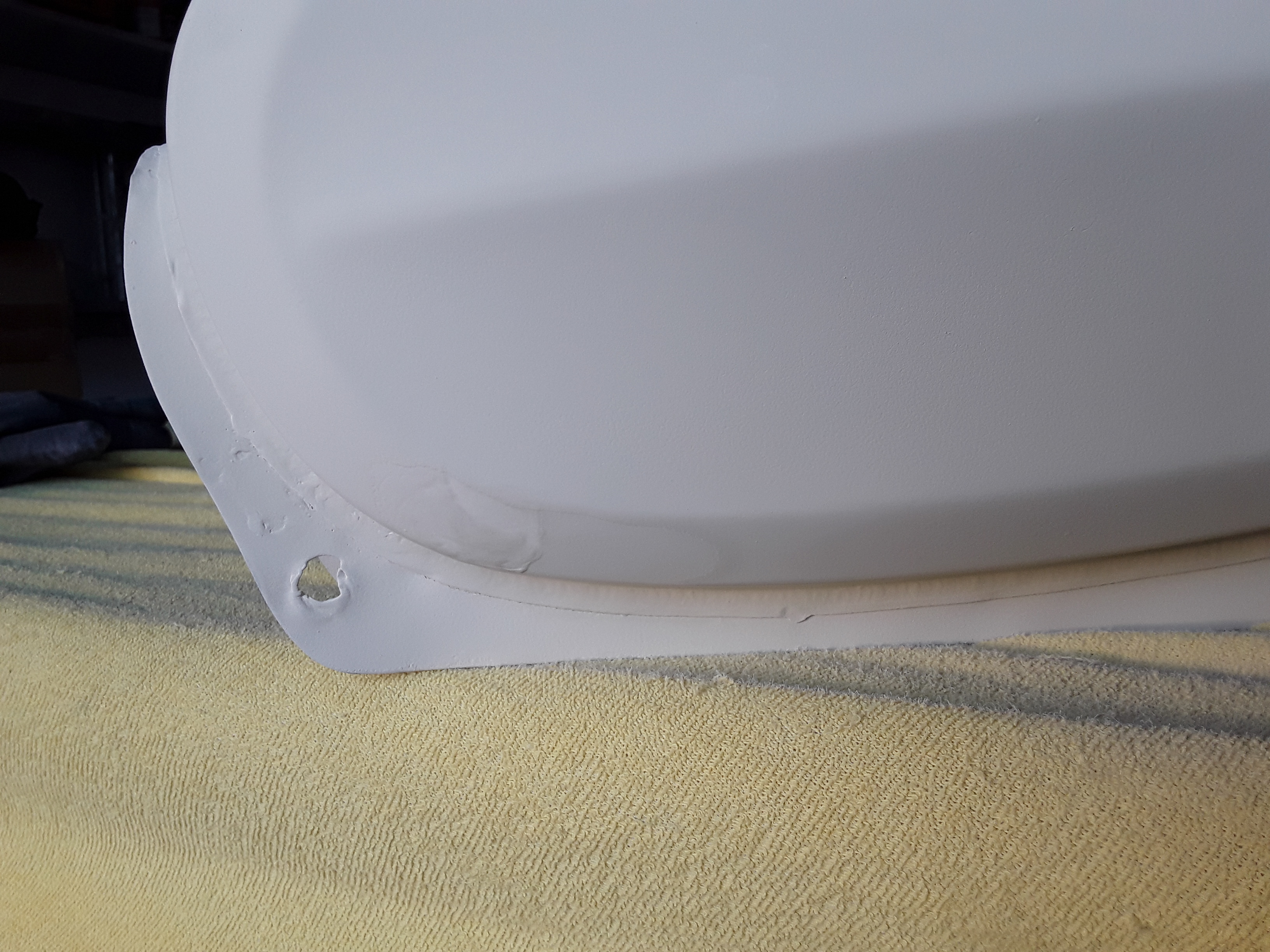

Hab heute die Dellen am Tank gespachtelt und geschliffen.
Die schwarzen Teile sind ziemliech gut geworden, Naja ein Lackierer dürfte sich die wahrscheinlich auch nicht ansehen. Dann kam Post. Somit wird mein Möppi wieder 25€ teurer.
Das Foto wurde bei der Abholung gemacht.
Dann natürlich Nasen mit der Grundierung reinlackiert
Lackieren ist etwas, was ich nicht auf die Reihe kriege.Die schwarzen Teile sind ziemliech gut geworden, Naja ein Lackierer dürfte sich die wahrscheinlich auch nicht ansehen. Dann kam Post. Somit wird mein Möppi wieder 25€ teurer.
