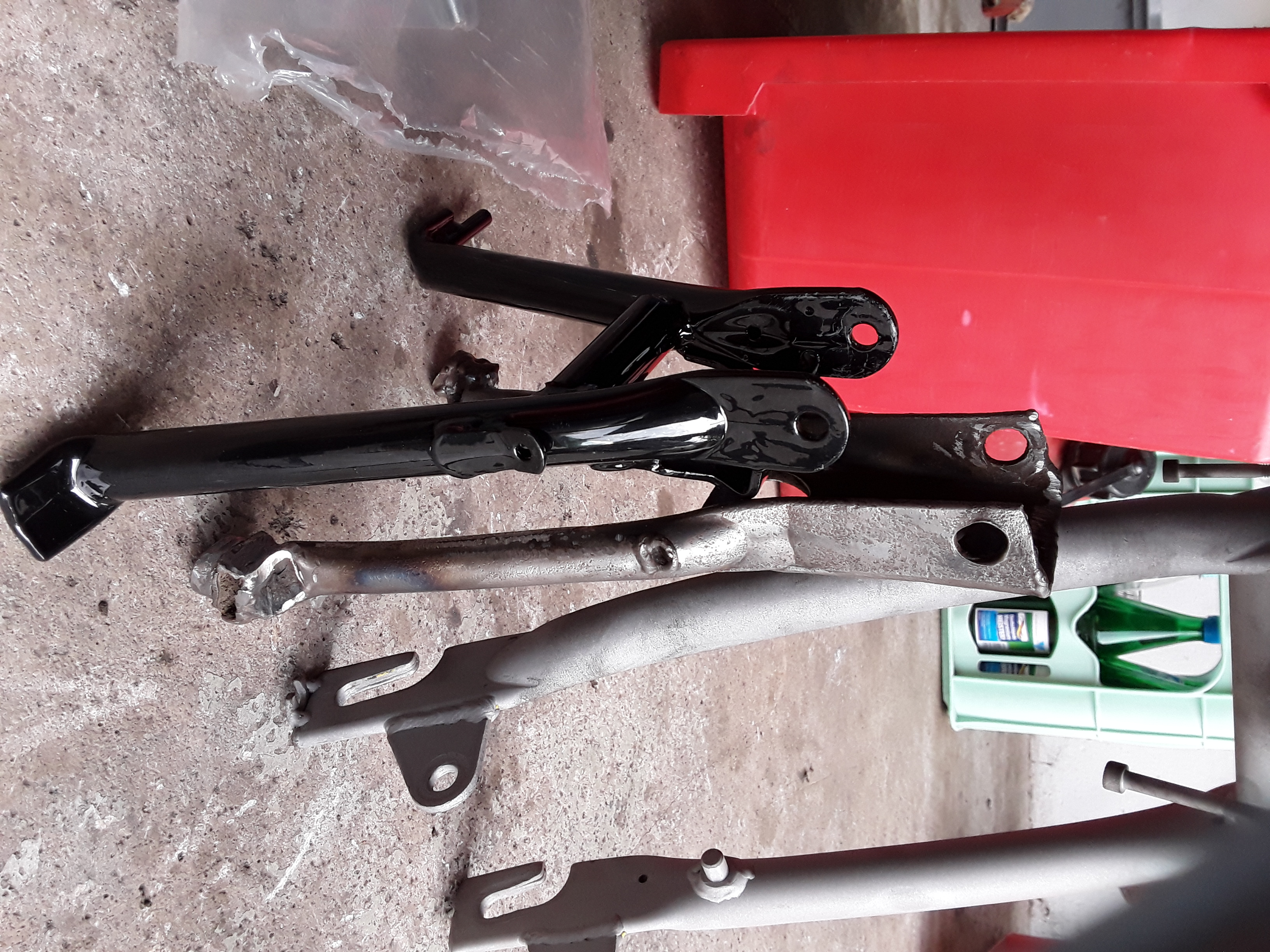

Alle meine Ständer
Alle meine Ständer
Eigenbau
Eigenbau
Der Eigenbau ist ein gekantetes 2mm Blech mit Rohren dran. Weil das auch wieder ausgekaut wurde hab ich aussen nen Saum drum gezogen. Auf dem Bild erkennt man noch die M12 Schraube mit der fetten Mutter. Besser mit dem Röhrchen machen wie oben geschrieben
Eigenbau
Eigenbau
Jetzt noch die der Nichte
P1 Ständer Original
P1 Ständer Original
Der war top und wurde nur gerichtet. Am Rahmen hab ich ein Flachstahl quer angeschweist. Bolzen 12mm Röhrchen mit M8 Schraube
Saum
Saum
Re: Hobby Rider 2 Versuch sie wieder an den Start zu bringen
Ständer
Ständer
Heute entdeckt das die Pressständer auch unterschiedlich sind.
