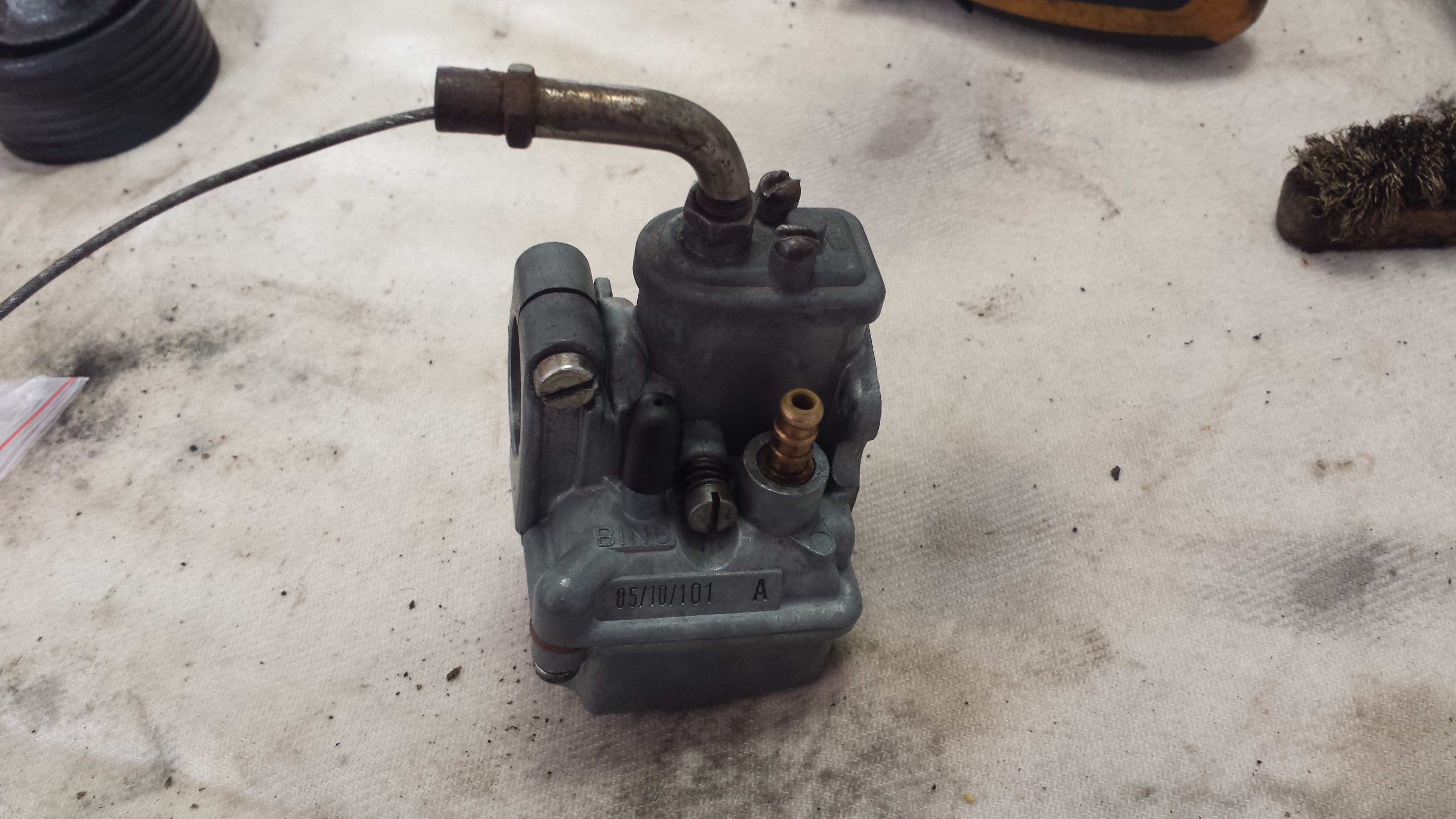

Heute habe ich mal den Zylinder und den Vergaser und das Überbleibsel vom Luftfilter gereinigt.
Bild Zylinder nach Reinigung, Vergaser vor Reinigung. Der ist aber richtig gut geworden, hatte aber keine Kamera mehr in der Garage.
Sooo, Weiter ists gegangen.
Vergaser sauber und zusammengebaut.

Die Zündung vom zweiten Motor s. Bilder habe ich auch mal ausgebaut und bin noch sehr hin und her gerissen, ob ich die einbauen soll.
Das Mofa soll kein Groschengrab werden, Dann steigt mir jemand aufs Dach :D
Ich möchte das Teil irgendwie so Original wie möglich wieder auf die Straße bringen, auch mit nur 6V. OK Etwas mehr Leistung (35W statt 17) der LiMa wäre natürlich auch nicht schlecht.
Werde mir die Beiträge von carinona noch mal genauer studieren.
PS. Ich schaffe es irgendwie nicht Bilder hier im Text einzufügen. Dann wäre das etwas mehr im Zusammenhang. So packe ich sie immer als Anhang hinten dran.
