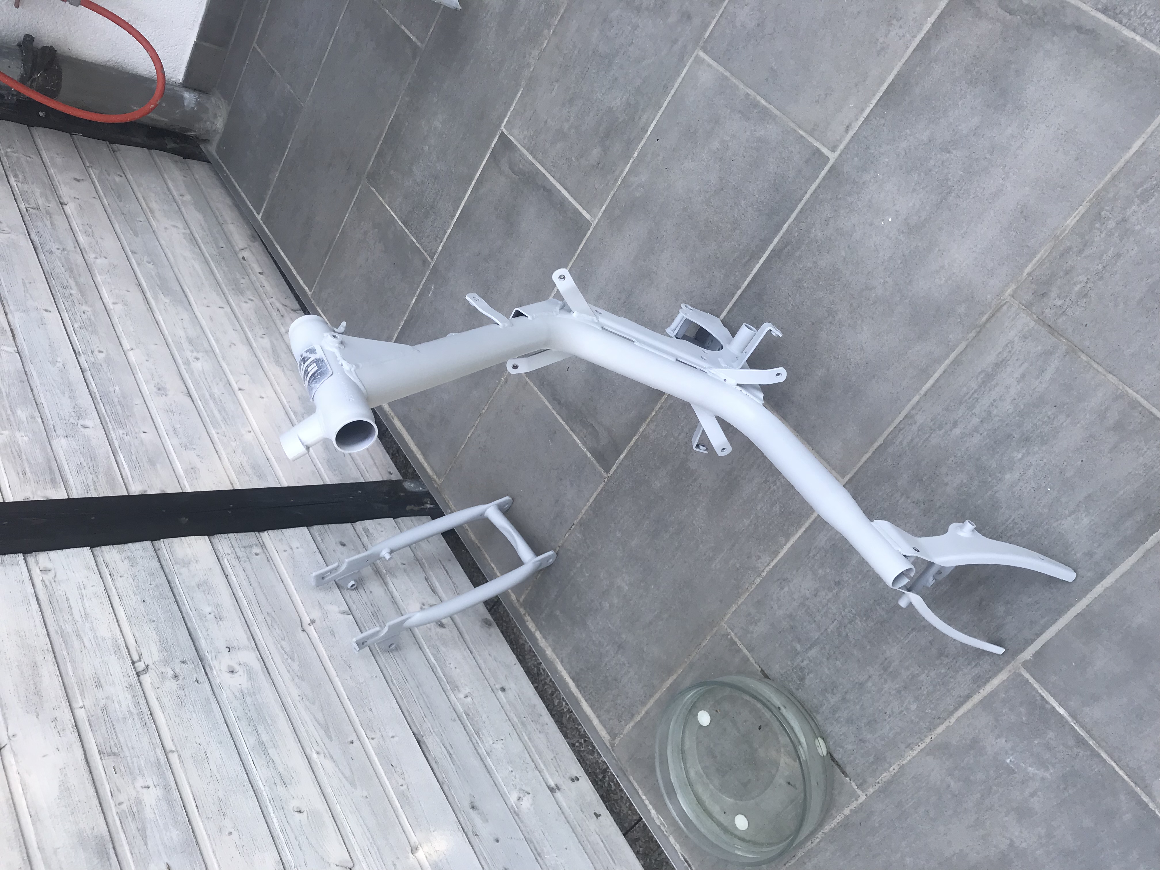

Am Wochenende hab ich die gelben Teile vorbereitet.
Wie immer, erst Rostchutz, dann Filler.
Gestern Abend dann endlich die finale Lackschicht, 2 K vom Schhießl wie immer:
Ich kanns kaum erwarten das Ding zusammen zu schrauben. Leider muss ich noch auf die Chromteile warten. Drei Monate Wartezeit ist schon ziemlich heftig.
