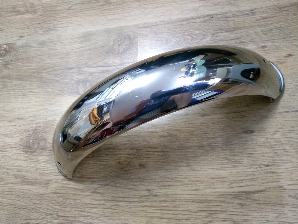

Danke für die Tips von euch. Mit dem Mofa habe ich also nur vor ein paar Runden um den Block zufahren oder mal kurz in die City( 5km). Von daher ist die Batteriekapazität nicht ganz so wichtig. Mit dem elektronischen Fahrtregler ist eine gute Idee-- trotzdem möchte ich die Hercules erst mal original auf die Strasse bringen. Nachrüsten kann man das später immer noch. Ich habe begonnen das Mofa in seine Einzelteile zu zerlegen und aufzuarbeiten. Ich habe ein paar Fotos angehängt aus denen man erkennen kann, welche Wirkung ein wenig Zeit und Politur bringen. Später mehr dazu.

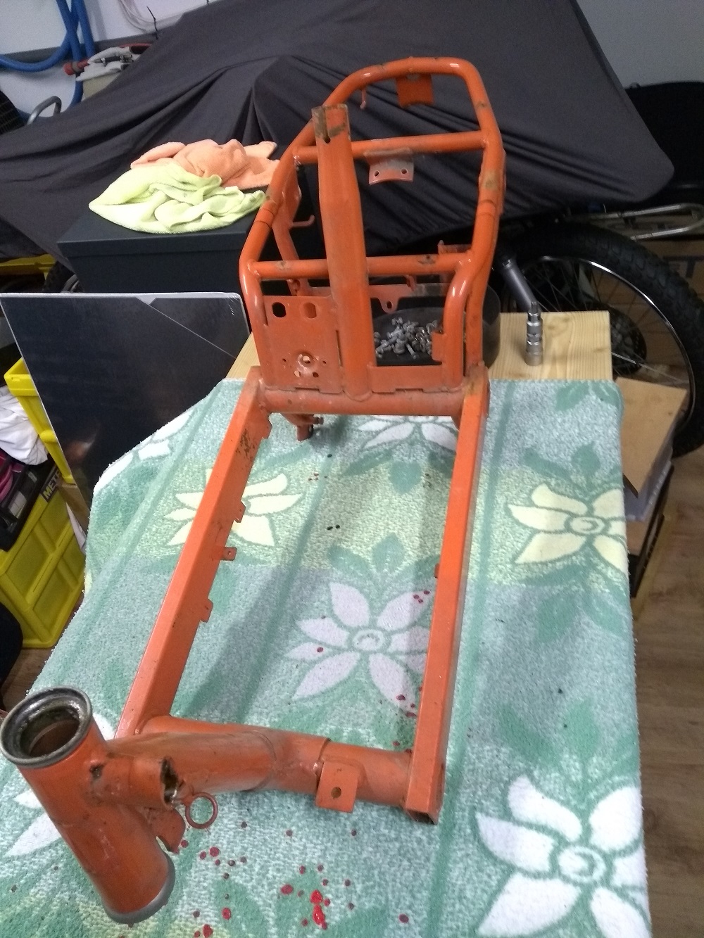

hier ein paar Bilder vom zerlegten Rahmen welcher noch gestrahlt werden muss. Die anderen Teile wie Gabel, Ständer und hintere Schwinge sind schon gestrahlt worden und gehen diese Woche zum Lackierer. Dieser wird sie schon mal mit Grundierung spritzen, damit sie nicht rosten. Wenn alle Teile
komplett sind sollen sie im original orange lackiert werden. Die Tret- bzw. Antriebswelle hatte ich schon komplett zerlegt, gereingt und für den irgendwann kommenden Einbau vorbereitet.

Beiträge: 8616
Re: Hercules E1 Accu Bike
gut gemacht, vernünftiges strahlgut genommen
soll nen grundierfüller draufmachen
wenn was gutes willst dann 2K EP, da ist dann ruh, 2k epoxy
was in der art http://www.lesonal.de/Products/Pages/2kepoxyprimer.aspx
oder das beste.. https://www.militaerlacke.de/lack/2kacr ... bfarbe.php ...aber auch der preis...
