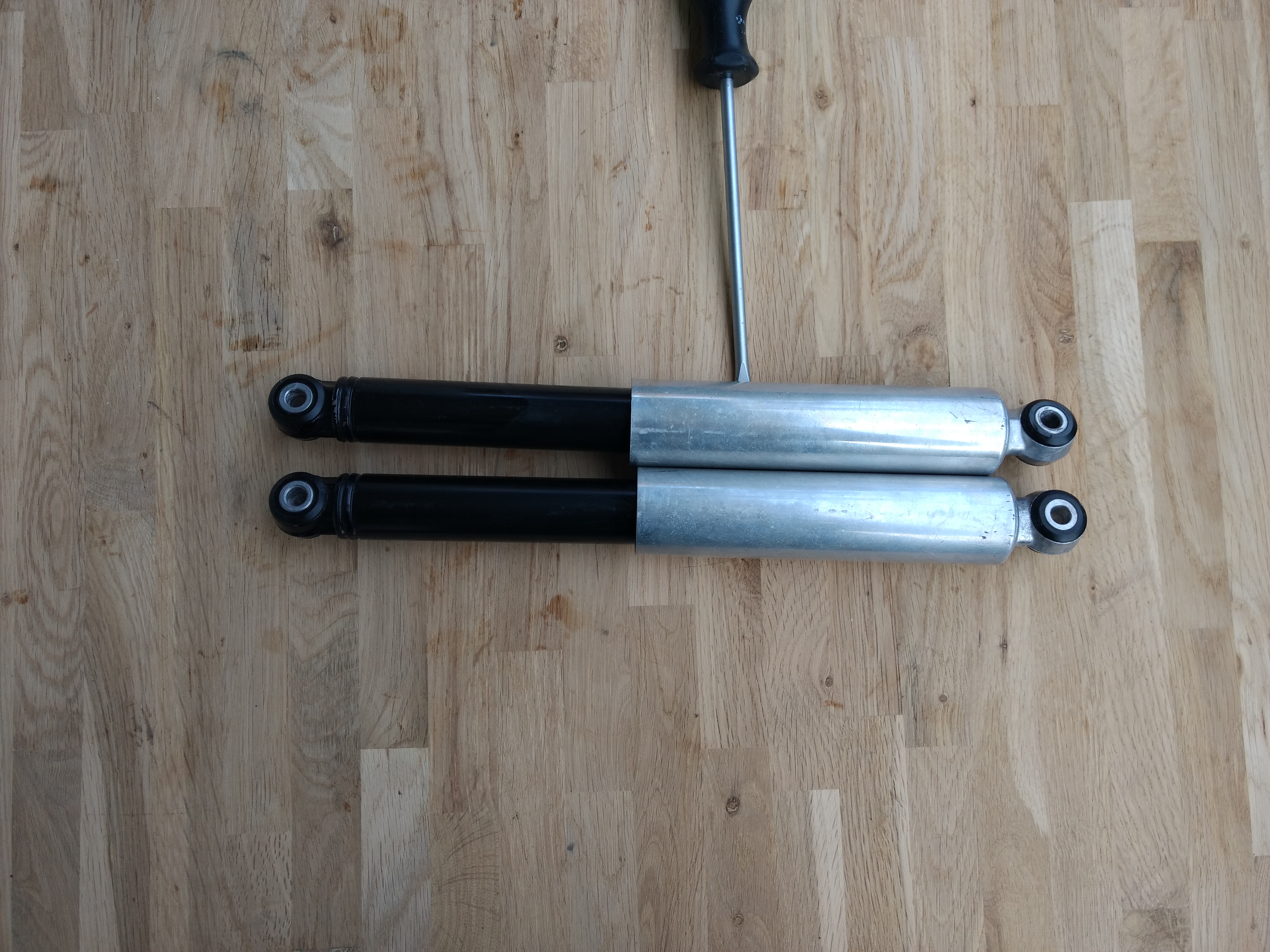

Vorhin habe ich überlegt ob ich die Stoßdämpfer am Wochenende ggf. mal angehe. Kann ich die überhaupt auseinandernehmen und neu fetten, ist eine Wartung irgendwie möglich? Darüber hinaus war scheinbar bei einem Stoßdämpfer eine dicker/zu dicke Unterlegscheibe verbaut, wodurch die Hülsen abgeschliffen sind. Sollte man die Tauschen?
Danke und BG

egal mach einfach passende unterlegscheiben dran, sieht so aus als ist die eine schraube länger...
hast du auch den oring drin, zwischen dem vergaser und dem chokekasten? und auch auf der anderen seite im vergaser
fetten wird bei den stoßdämpfern auch nicht viel nutzen
die gehn auseinander , aber ist ein akt
die dinger gibts auch noch neu...

kurzes Update. Federbeine hinten und Federgabel habe ich gewartet, jetzt federn sie wieder echt schön. Speziell die hinteren Federn sind erstaunlich einfach aufgemacht gewesen, gereinigt sowie mit neuem Fett versehen wieder zusammenzubringen (habe leider kein Bilder mit Fett gemacht und auch nicht von der Gabel):
Mal sehen was ich als nächstes Angehe, ggf. denk Tank noch mal das Endoskop ist gekommen...
