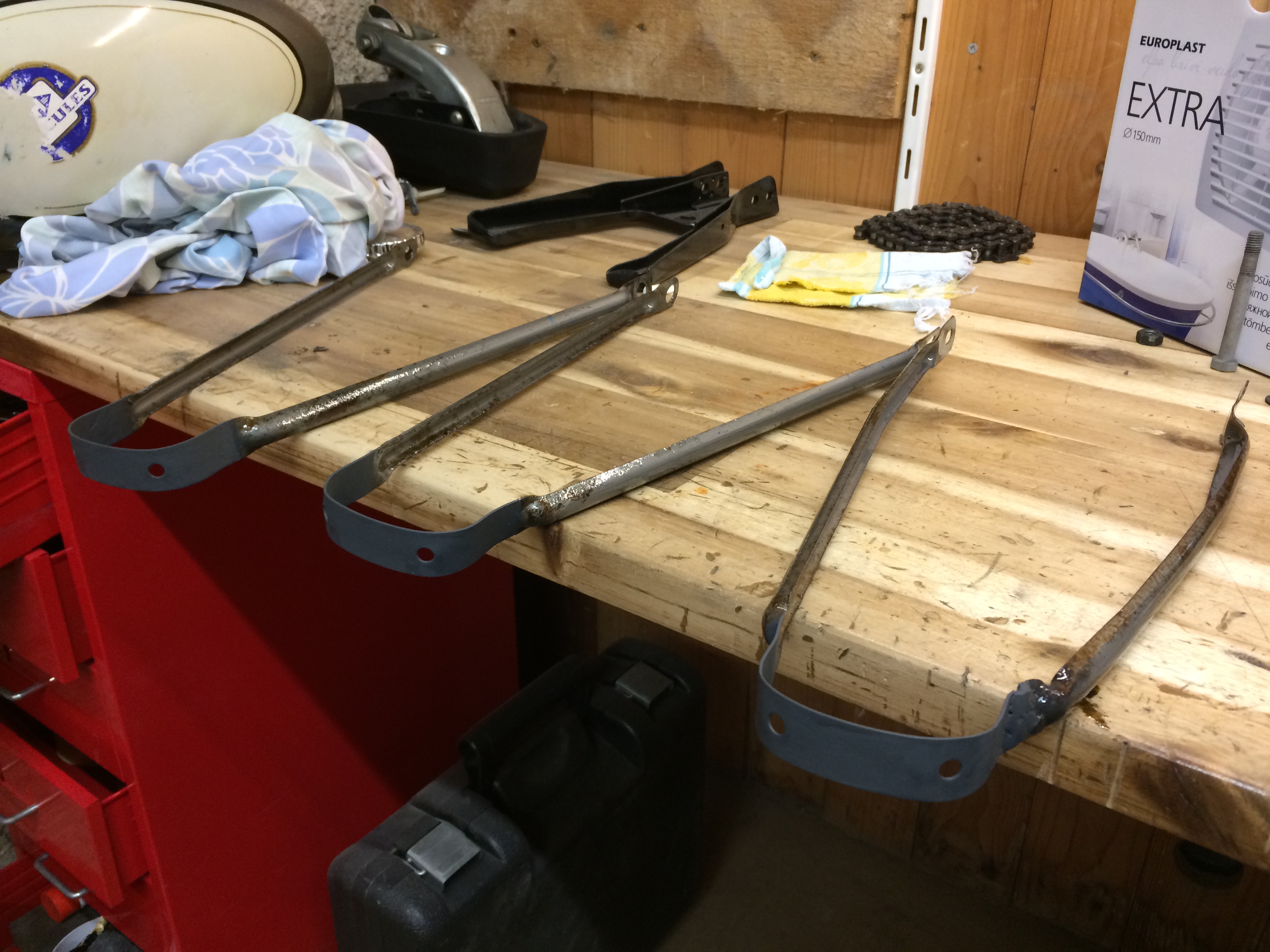

In den letzten Tagen habe ich die alte Dame komplett zerlegt, und so sieht das jetzt aus:
Das Zerlegen ging gut, ich musste lediglich fast alle Muttern an den Schutzblechinnenseiten aufflexen (Dremel), die waren zu vergammelt.
