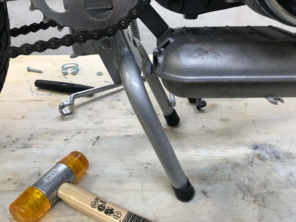

Heute Abend werde ich mich an die Wiederherstellung des Auspuffes machen.
Das Röhrchen gibt mir allerdings Rätsel auf.
Mir ist jetzt klar warum das abgeflext wurde - mir ist aber schleierhaft wie das ausgesehen haben soll, wenn es ohne Biegung verlegt war und 5 cm lang ist. Das kollidiert mit dem ausgefahrenen Ständer.
Hat jemand ein Foto vom Original?
Danke

Re: Projekt Citybike C3
Beitrag von Prima_3s_Fahrer »
Hab hier mal ein Bild gefunden. Wenn man ranzoomt erkennt man, dass das Röhrchen in Fahrtrichtung rechts am Ständer vorbeigeht.
Vale
Beiträge: 935
Super, danke das Bild hatte ich beim googlen nicht gefunden.
Ob mein Hauptständer zumweit nach vorne klappt?
Ich werde auf jeden Fall noch ein Stück Hartgummi auf Rahnen oder Ständerinnenseite Kleben.
So geht das nicht .
Zuletzt geändert von LXF am 28.12.2017 00:00, insgesamt 1-mal geändert.
