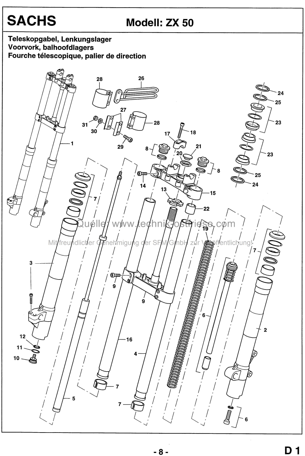

müßte man mal ne ersatzteilskizze der gabel finden

Es ist nur eine Feder in der Gabel.
Ist auch in der Explosionszeichnung zu sehen.
Ich hatte meine Gabel überholt und auch erst geglaubt es sei eine Feder kaputt.

Also die rechte konnte ich per Hand leicht ganz hoch drücken. Beim zerlegen habe ich gemerkt, dass die Feder und die hülse zwischen schraube und feder oben ,komplett fehlten .Also habe ich einen neue Feder sowie neues Gabelöl gekauft , und eingebaut. Als ich dann das Rad einbauen wollte ,habe ich gemerkt ,dass das rechte (das gerader reparierte ) ca 3 cm tiefer hängt als das linke .Also habe ich das Linke auch ausgebaut und gesehen dass dort zwar eine feder und eine hülse drinnen ist.aber kein Dämpfer rohr :- (nr.5 in der zeichnung).
Ich denke dass der rechte von einer zx 125 ist?! Also brauch ich für rechts ein neues Federbein und links muss ich ein Dämpfer rohr nachkaufen oder auch ein andere kaufen
