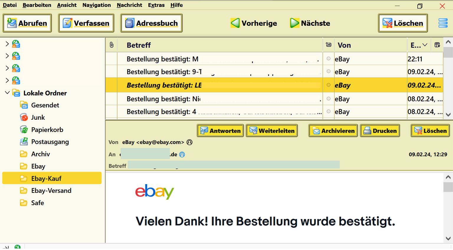

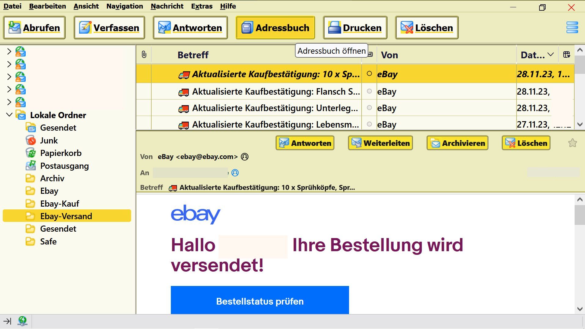

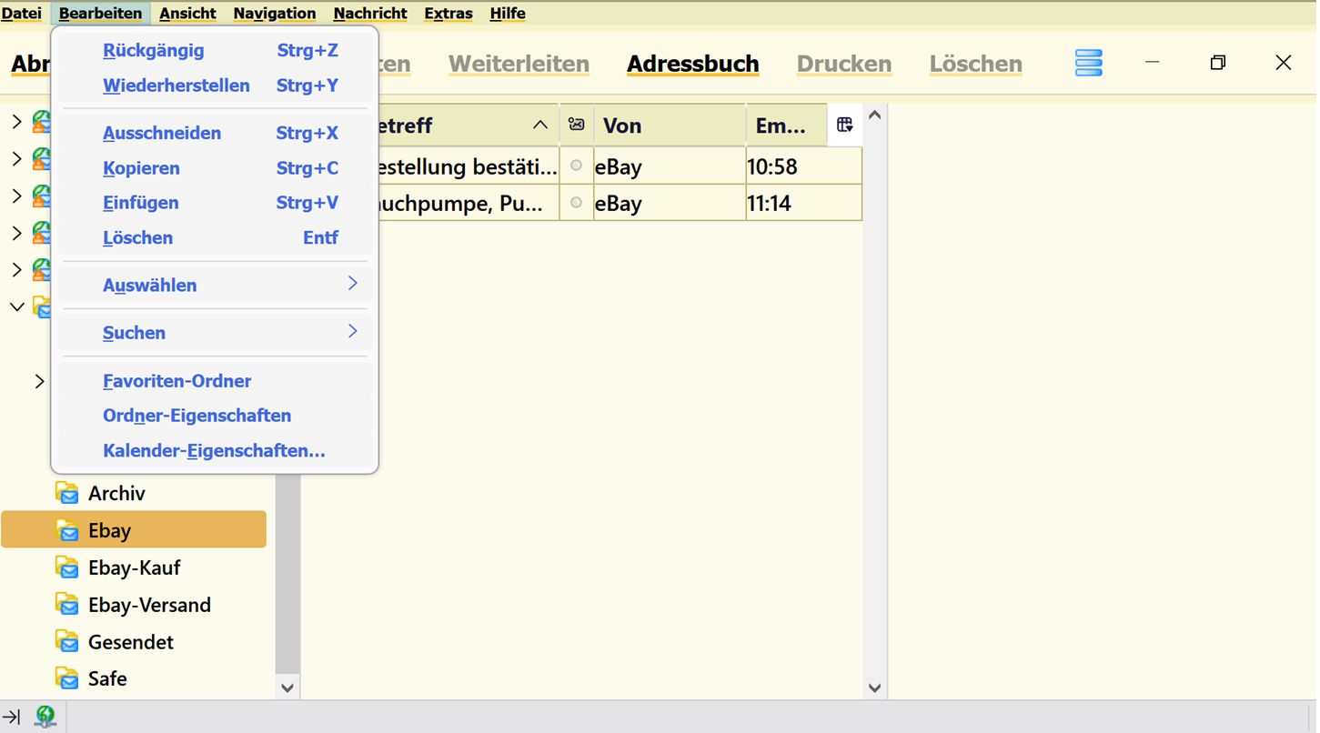

Hallo...
da mir keine der Ansichten für Thunderbird 115 sonderlich gefällt..
und ich für meine Mutter eine leicht lesbare und verständliche Oberfläche brauche, habe ich eine CSS Datei für Thunderbird erstellt.
Ich habe 0 und noch weniger Ahnung von dem Zeug gehabt..und sonderlich gute Erklärungen findet man auch nicht.
Also habe ich das Zeug zusammengesucht..umständlich.
Wer's einfacher haben will kann auf meine CSS Datei zurückgreifen.
Ist in Retro Farben gehalten, passt zu Vespa etc. die Farben sind ja leicht anpassbar.
.zumindest funktioniert es erstmal und Mutter sieht was klarer.
userChrome.css.zip ist angehängt und kann noch aufgeräumt werden.
nach Thunderbird Update war die gelbe farbe im anworten button weg
korrigiert am 10.2.24
gelb ist wieder da, userchrome.css wurde verändert
phoenity_icons-3.13-tb.xpi und message_header_toolbar_customize-2.4.1-tb.xpi addons sind instaliert
Stand 10.2.24
kleine Farbänderungen
Stand 10.6.24
Thunderbird 115 userChrome.css
- userChrome.zip
- (3.75 KiB) 230-mal heruntergeladen
Zuletzt geändert von carinona am 10.06.2024 13:18, insgesamt 26-mal geändert.

Re: Thunderbird 115 userChrome.css
ja thx.
das css schockt mich auch nicht sehr, denn für die einfachen änderungen reicht ja oberflächliches wissen...was mich genevt hat, war sich die ganzen bezeichnungen für den aufbau des thunderbird zusammenzusuchen, da wäre so eine seite mit bild und legende gut gewesen
bis man weis was das fürn zeug ist
zb table[is="tree-view-table"] td {
baum-ansicht-tafel... was fürn zeug , was ist wo
aber soweit habe ich alles..mir reicht das dann so... bis auf den kompletten background vom leeren threadpane, der ist noch weiß. werd ich auch noch finden irgendwann
ja, ist sehr komplex. Ich habe meine ganzen CSS/HTML Kram vor ein paar Monaten aufgrund PC Wechsel leider gelöscht.
Meinst so was mit "kompletten backround"?
https://www.thunderbird-mail.de/forum/t ... olderpane/
Allerdings gehört normalerweise kein HTML Code in CSS.
Ich kann die Seite nicht finden, irgendwo im www gibt es fertige, anpassbare CSS-Code Schnipzel für fast alles.
Glaube, das war ne US Seite. Kopf hoch und durchwurschteln.
https://www.google.de/search?q=css+f%C3 ... nt=gws-wiz
Oftmals finde ich auf engl. sprachen Seiten mehr Info als auf DE Seiten. Just zur Info

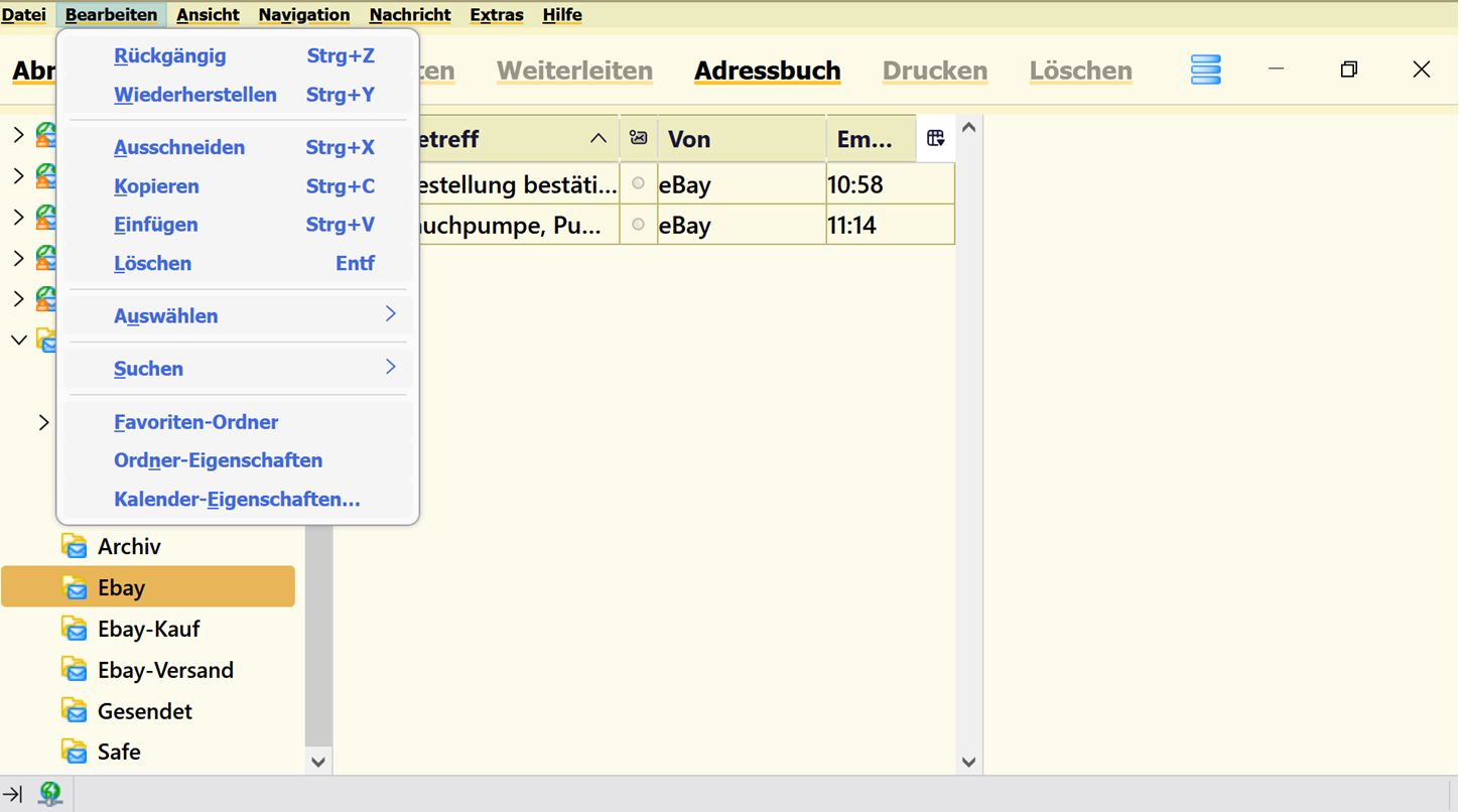

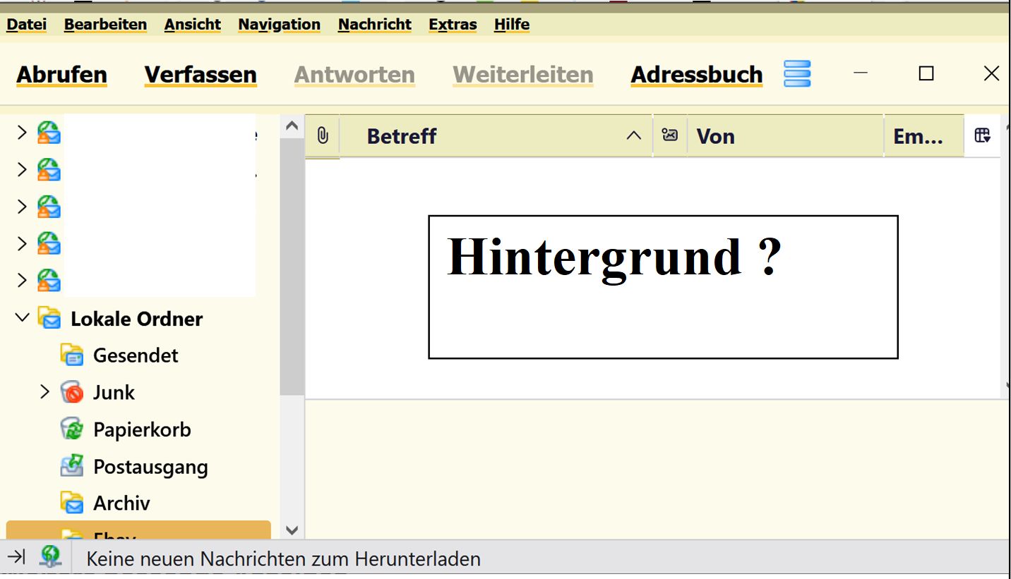

Folderpane,messagepane hab ich.. auch gute sachen von französischen seiten
ich hab keine hemmungen was sprachen angeht
mir fehlt nur das noch , wenn nachrichten kommen, dann haben die die passende hintergrundfarbe... nur wenns leer ist bleibts noch weiß
schönheitsfehler, da eilt aber nix, vermutlich steh ich da auf irgendeinem schlauch
alles nicht so einfach mit dem suchen...denn die änderung auf die neue version 115 hatt da vieles außer kraft gesetzt, diese css beispiele gehn größtenteils nicht mehr, sonst wäre es easy. dann hätte ich das hier gar nicht reingestellt.
für die vorgängerversionen gibts genug beispiele.
wurde auch viel in HTML umgestellt
folderpanne sind links die konten ..ordner
threadpane ist das ding da in der mitte
und messagepane ist zum email schreiben ,

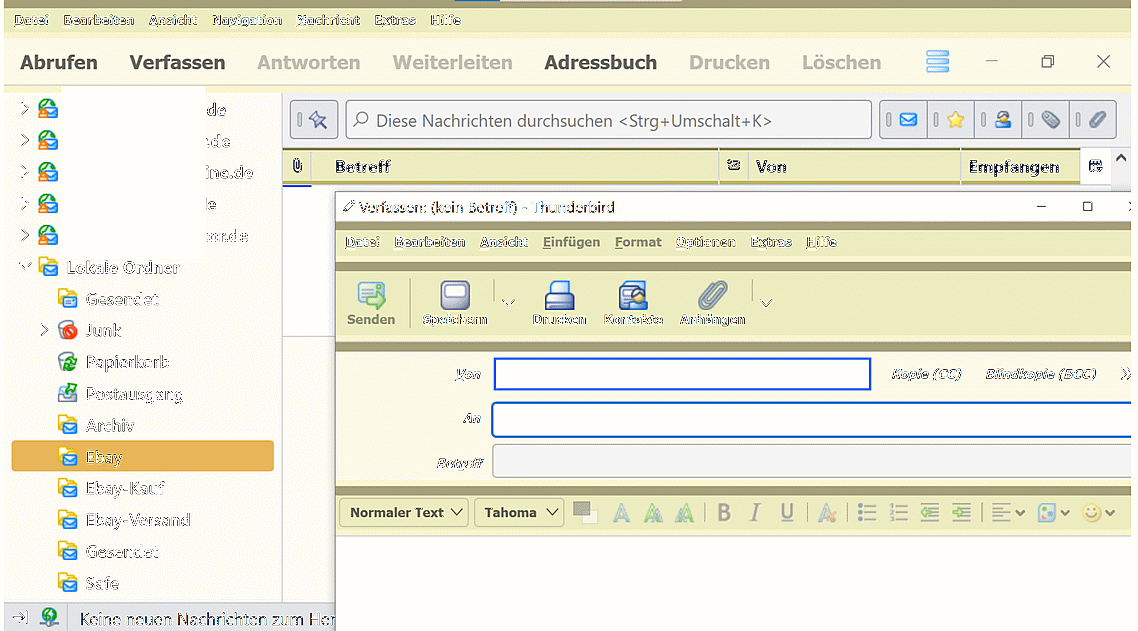

1. Option
https://www.google.de/search?q=thunderb ... s-wiz-serp
2. Option
https://www.mozilla.org/de/firefox/developer/
Hiermit müsste es problemlos klappen, habe ich aber nicht ausprobiert.
Color: von white auf pink ändern.
2. Option
werds mir mal bunkern..
du verwechselst aber nicht thunderbird mit firefox ?
devtools https://wiki.mozilla.org/User:Kewisch/T ... umentation
das https://forums.mozillazine.org/viewtopic.php?t=3113240
ist für thunderbird
habs gefunden, , hintergrund in der mitte komplett
/* mail list background */
:is(#folderTree, #threadTree) {
background: #fdfbec !important;
und ohne kompletten hintergrund in farbe in der mitte
ist für thunderbird

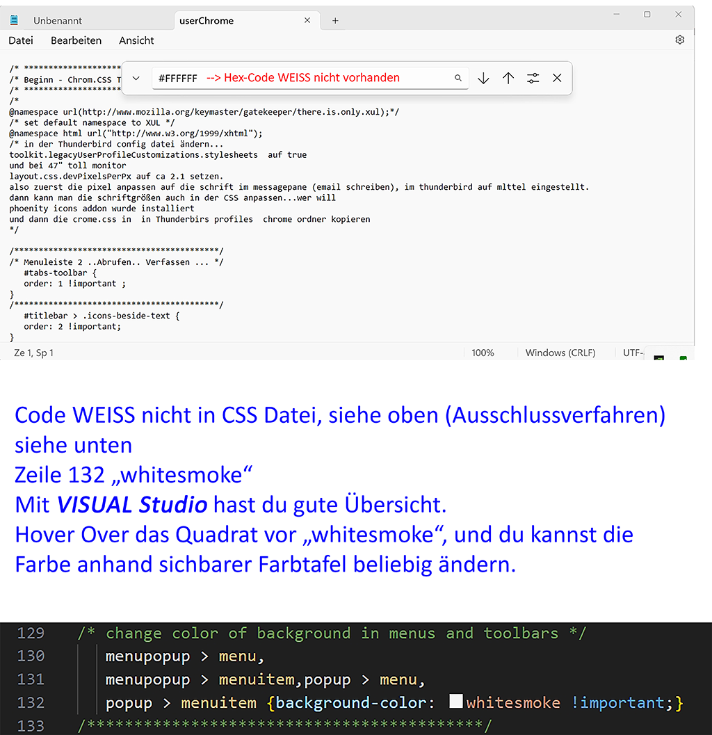

wolltest du nicht das WEISSE Feld pink einfärben, Akt. unter den ebay Nachrichten?
Mit Firefox Addons geht nix bei Thunderbird.
Da gibt es noch was zum Lesen.
https://devnodes.in/blog/misc/thunderbi ... customize/
Und hier gibt es Info über den Editor "Visual Studio", kostenlos
https://www.schulhomepage.de/webdesign/ ... tudio-code
Lösung für "whitesmoke Kannst dein CSS ja noch bisschen ändern
https://code.visualstudio.com/
wollte nie was pink..
mir gings nur noch um den weißen hintergund in der mitte wenn keine emails da waren bzw nicht genug emails.
ist aber erledigt...siehe oben...ist nicht mehr weiß
die farben kann ja jeder ändern wie er will, ich will büttenpapier
.#fdfbec..chamois.. meine mutter ist fast 100, das passt
klapp menüs hab ich auch längst in der css mit hoover und schrift invert, den weißen rauch hintergrund habe ich auch, hat nix mit dem restlichen weiß zu tun, passt aber ganz gut zum blau in den drop down.
das darf alles nicht zu poppig oder bunt sein...sonst verwirrt das mutter nur
das andere weiß kommt von irgendeiner übergeordneten stelle, ab werk ist der hintergrund weiß wenn ich das helle Theme auswähle
nun wirds ja überschrieben, mehr brauch ich nicht
das ist jetzt dreimal die gleiche hintergrundfarbe unterhalb der menubars
auch lnks bei den konten
/* Background und Schrift Kontoliste */
html|li[is="folder-tree-row"] {
color: Black !important;
font-weight: 600 !important;
background-color: #fdfbec !important;
und fürs leere message fenster
/* hintergrundfarbe leere email 3. spalte */
html|div#messagePane {
und nun auch die mitte
bzw.
#threadTree {
