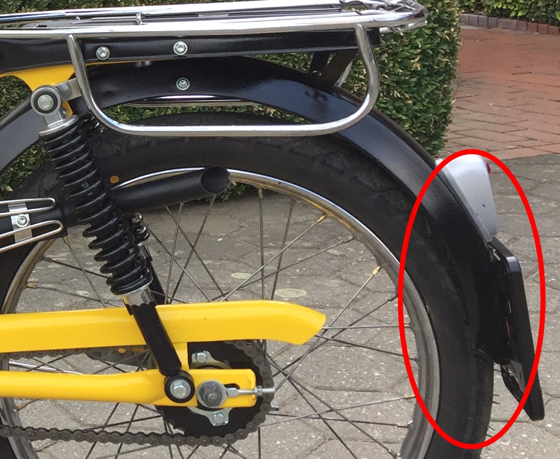

durch die größeren Stoßdämpfer möchte ich den Abstand zwischen Rad und Schutzblech vergrößern.
Ein Bild dazu kann ich hier leider nicht einstellen.

Beitrag von Peter Stuntebeck »
Beiträge: 9165
Re: Hercules HR1
das ist etwas niedrig
hast du die auf voll hart gestellt
steht scheinbar auf voll weich, evtl gehts bei hart noch etwas hoch

Genau das ist das Problem. Das hintere Schutzblech ist Korrekt.

stell die dinger doch mal auf harte einstellung
das geht noch vier stufen härter

den untereren chromring am stoßdämpfer hochdrücken und drehn

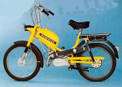

aber etwas seltsam sieht die schon ab werk aus http://www.oldiemofa.de/assets/images/H ... derHR1.jpg
waren scheinbar chromfedern https://www.puchshop.de/stossdampfer-sa ... 0mm%20IMCA

Re: Hercules HR1
Hab grad mal nachgemessen.
Bei meiner HR2 sind 32 -er drin.
Da sieht das mit dem Schutzblech aber luftiger aus bei mir.
Eine Sache fällt mir aber auf.
Bei mir ist die Befestigungslasche vom Gepäckträger chrom außen am Stoßdämpfer. Bei dir innen? Ob du damit noch was rausholen kannst glaub ich zwar nicht aber könnte ja sein.

Hallo Werner,
danke für Deine Anmerkung. Bei meiner HR2 ist das genauso. Der Rahmen von der HR1 ist völlig anders aufgebaut. Vergleiche mit MP usw.
