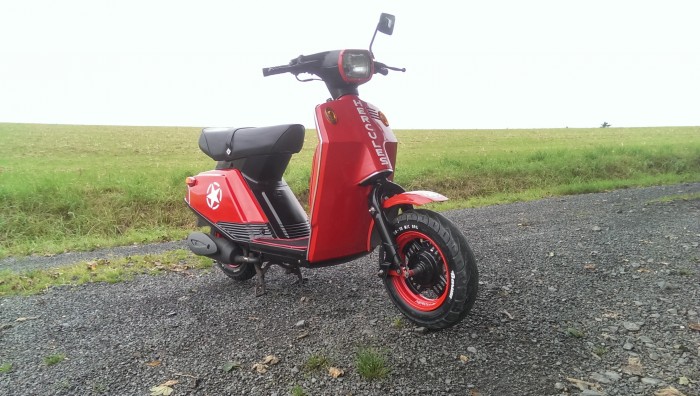

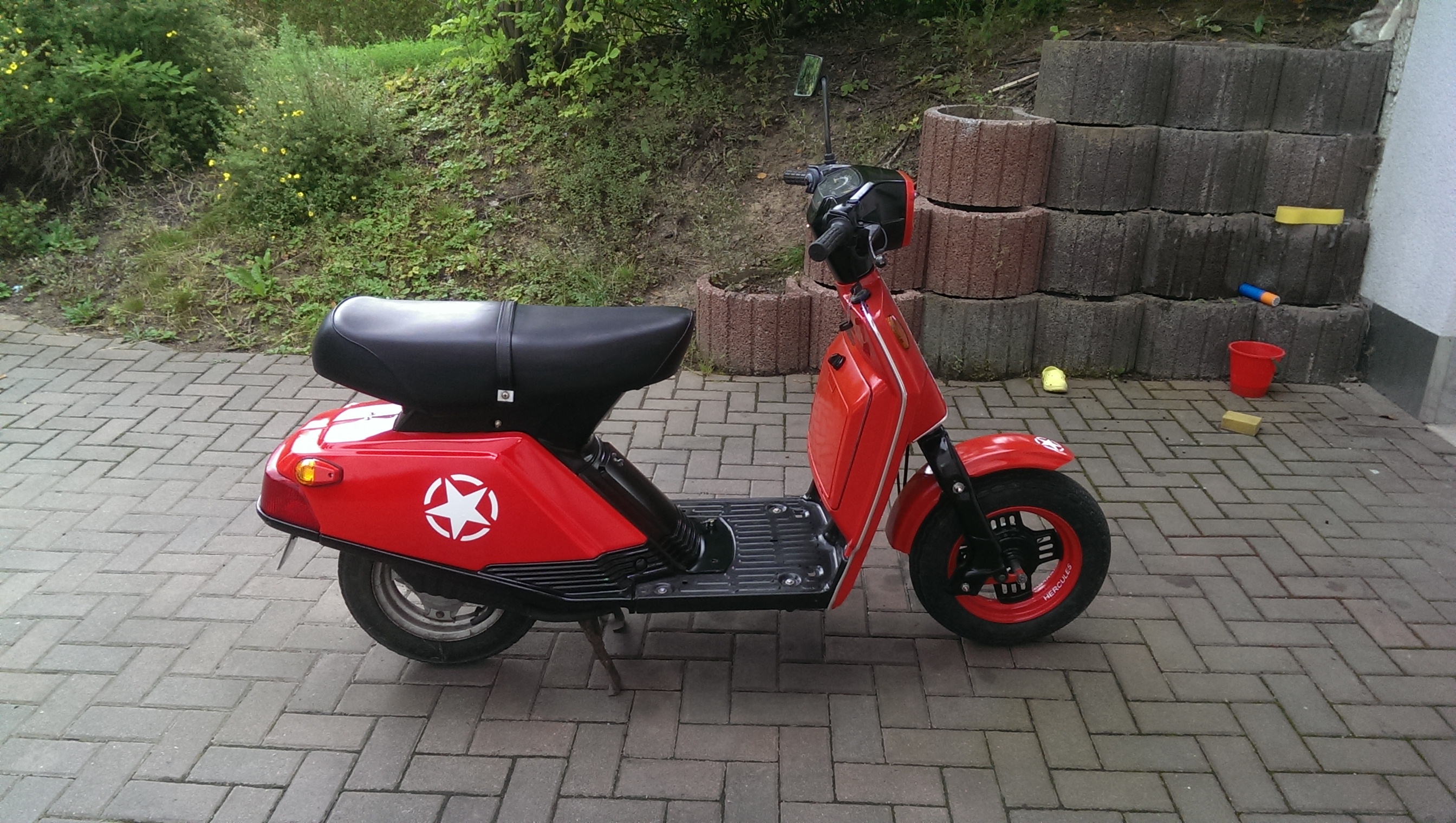

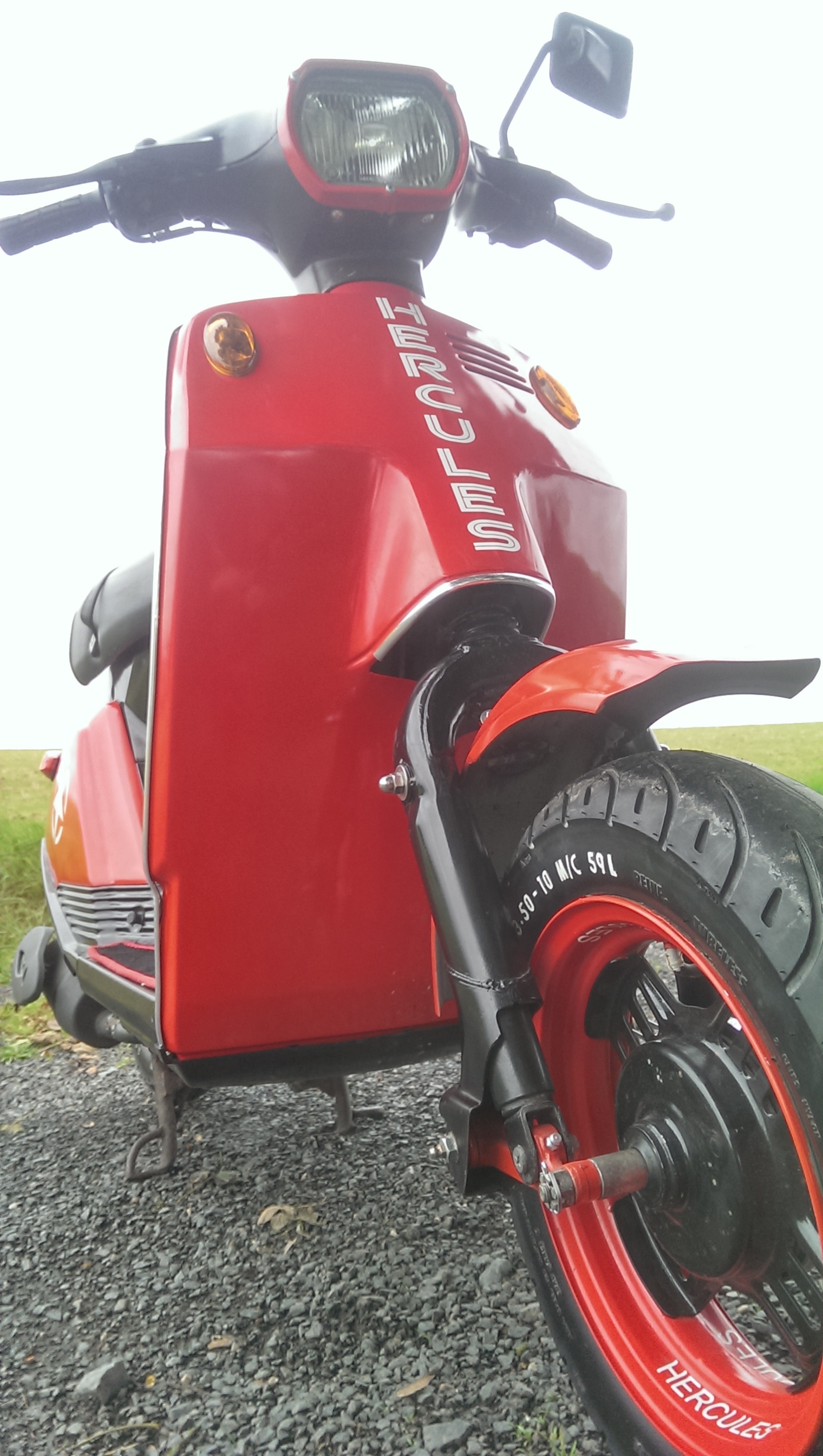

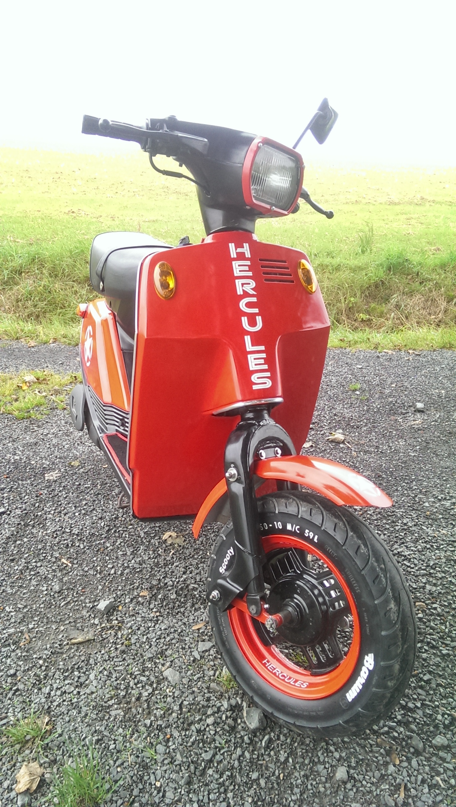

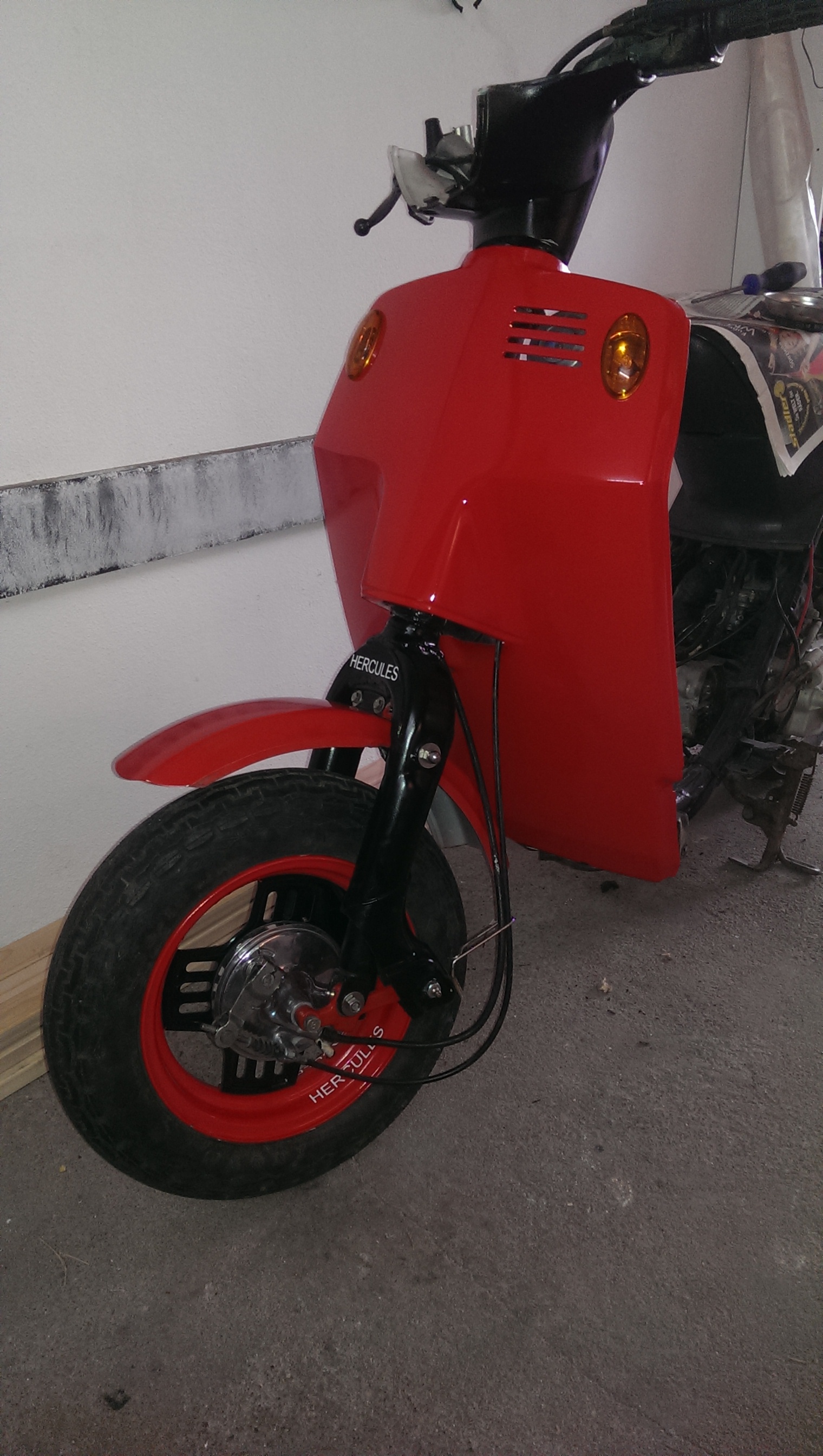

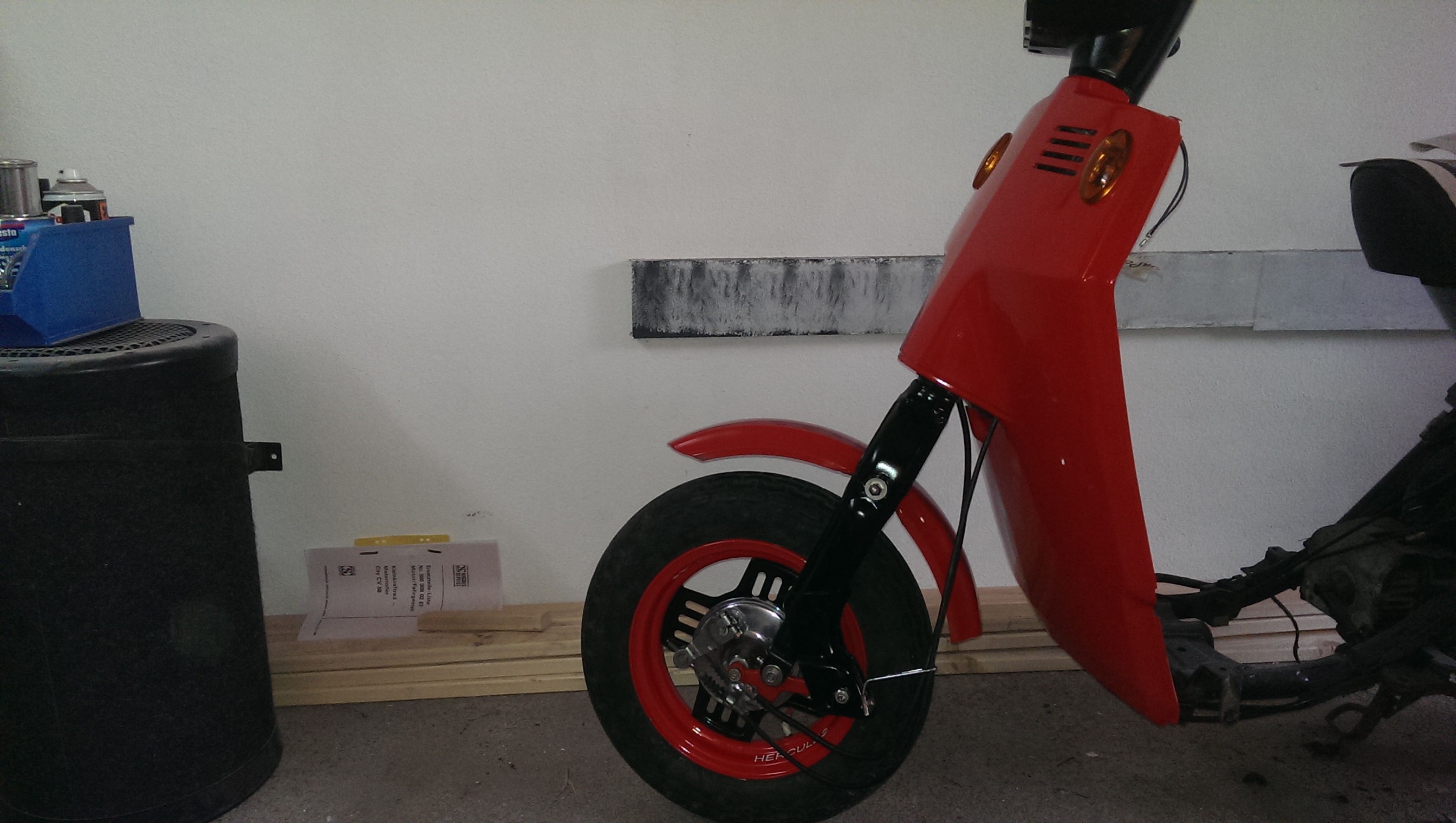

hier mal ein paar Bilder von meinem Umbau...noch nicht ganz fertig aber ich halt auch auf den laufenden

na dass sieht doch sschon mal sehr gut aus!
Was machen deine techn. Probleme wie Zylindersuche?

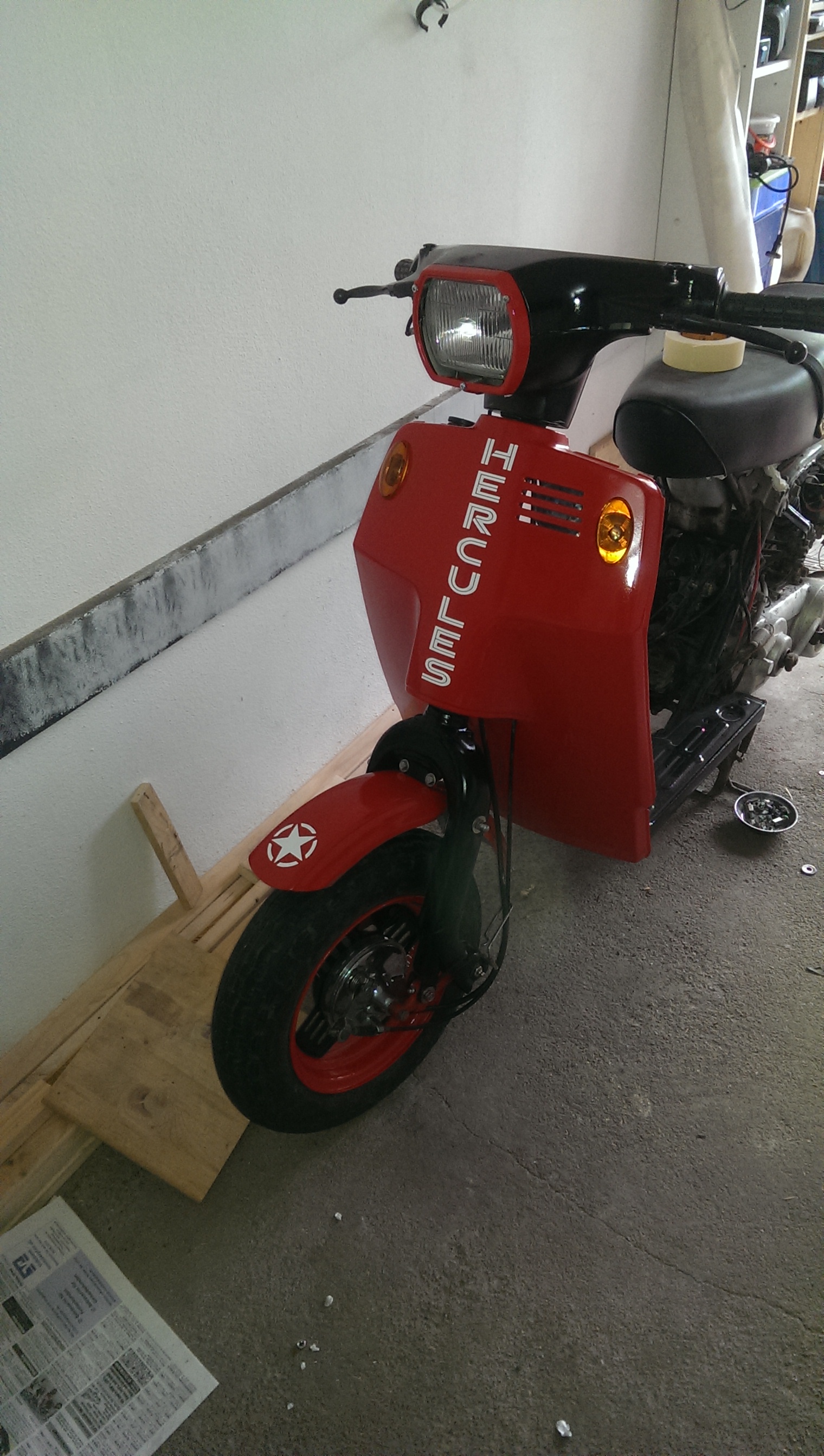

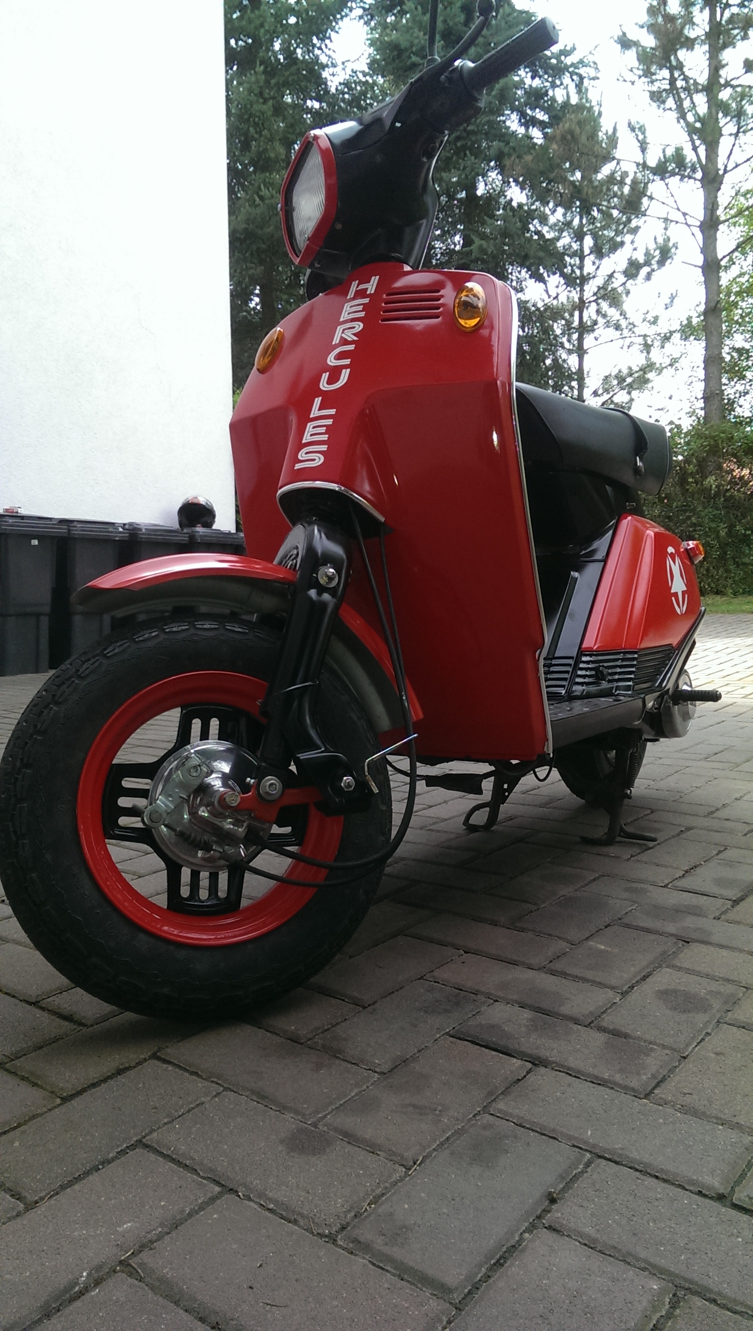

So langsam aber sicher wird er fertig.
Nur noch die Weißwandreifen und die hintere Felge.
Gestern erste Probefahrt gemacht...läuft nach der langen Stillstandszeit ganz gut. Muss allerding noch abgestimmt werden.
Bin soweit zufrieden...

na das glaube ich dir gerne, dass du zufrieden bist! Da hast du dir etwas ganz feines zurecht gemacht
