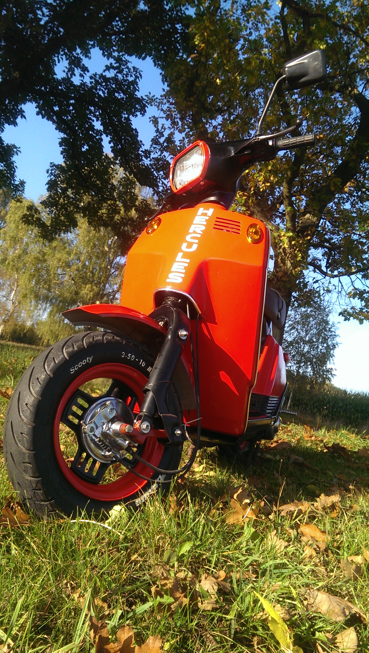

Auf jeden Fall ist dir der Umbau gut gelungen, besonders die Gabel sieht toll aus!

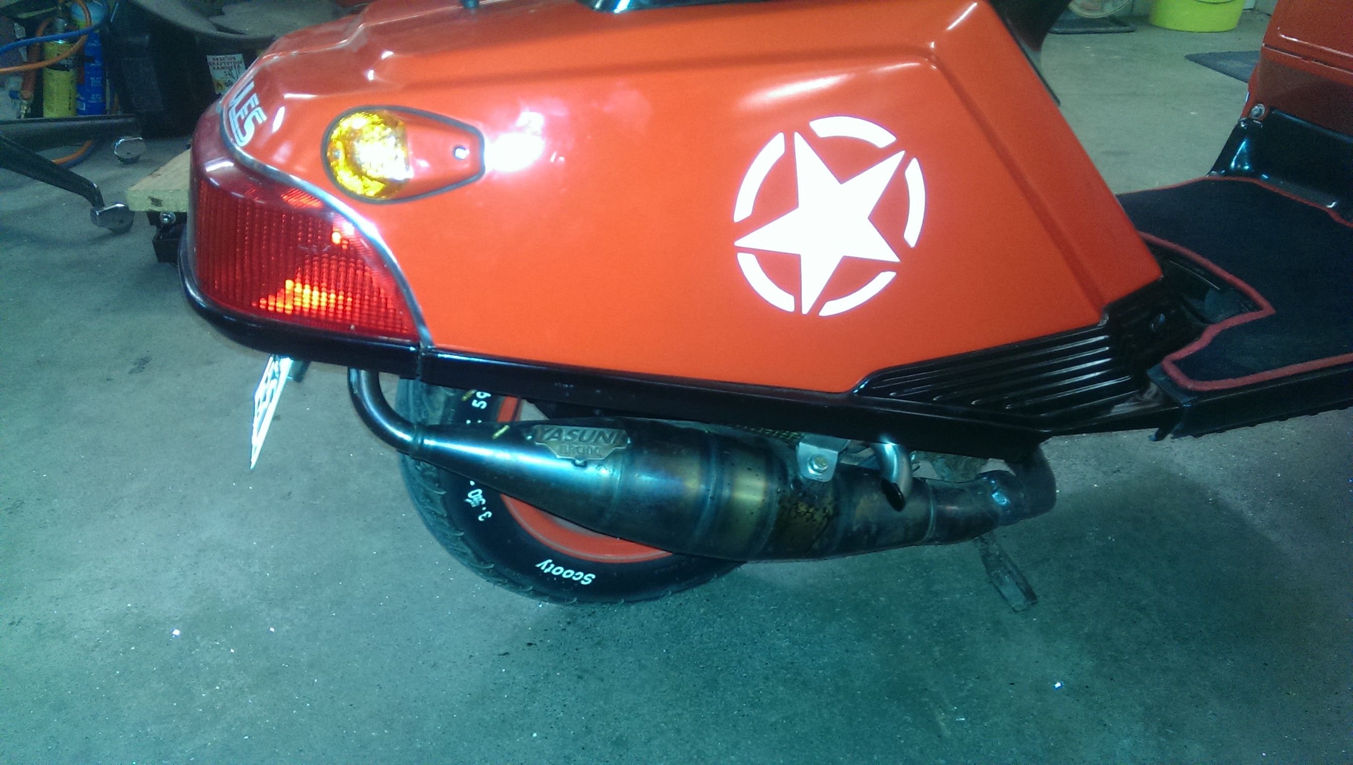

Noch eine Frage – setzt der Auspuff in Rechtskurven nicht auf?

nein überhaupt nicht. Ich hab an drei abenden an dem Auspuff rumprobiert, damit alles passt. Das er nicht am Hauptständer angeht und das er nicht schleift.
Mittlerweile hab ich schon 3 Auspuffvarianten zur Auswahl.
1x Serie
1x Silent Pro mit angepassten Krümmer
1x Yasuni R
Die Gabel ist ja eigentlich schon da. Wird nur durch das Originalschutzblech verdeckt. Bei meinem Roller ist jetzt ein Schutzblech von einer Simson verbaut, welchses nur gekürtzt wurde.
