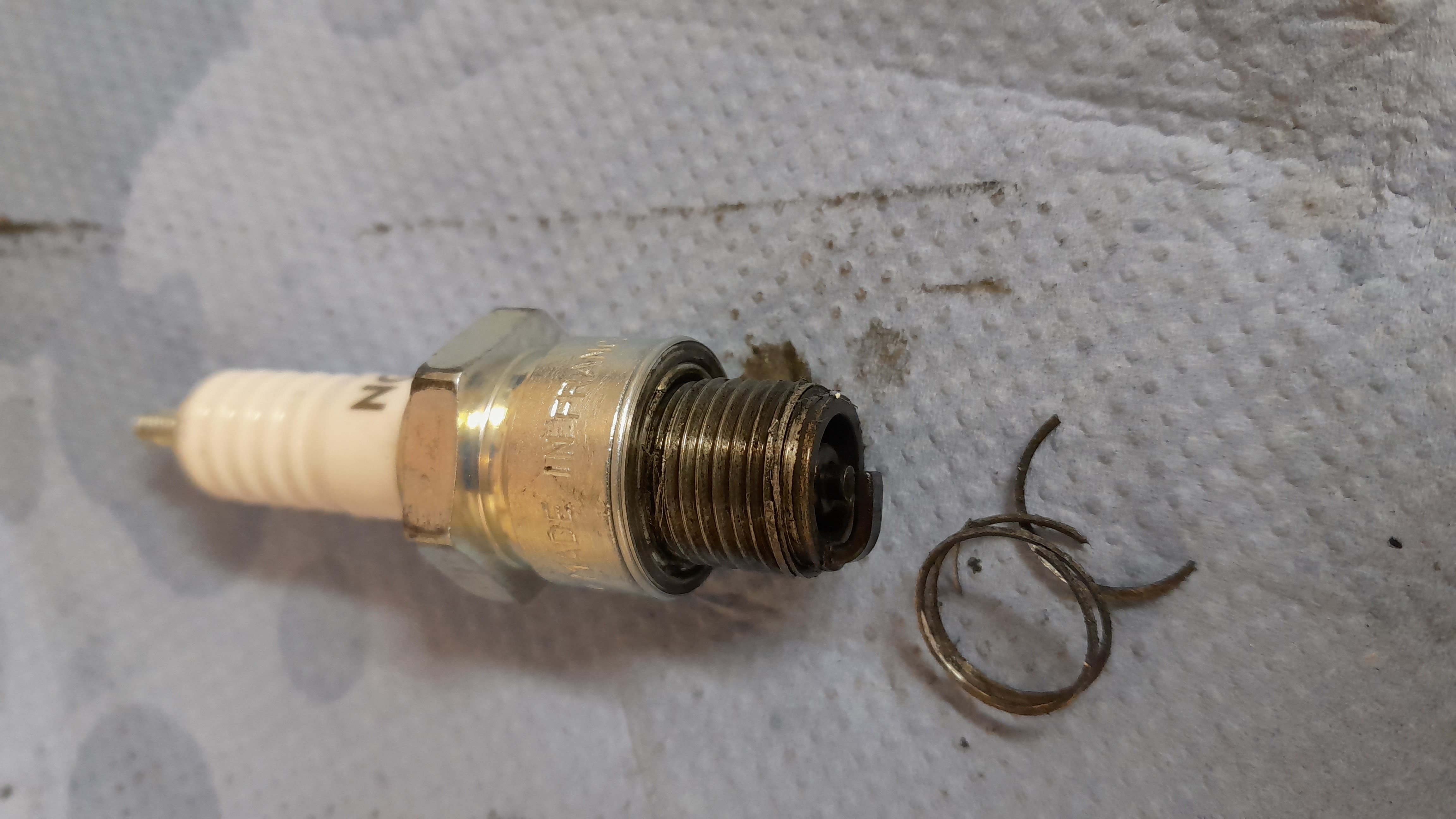

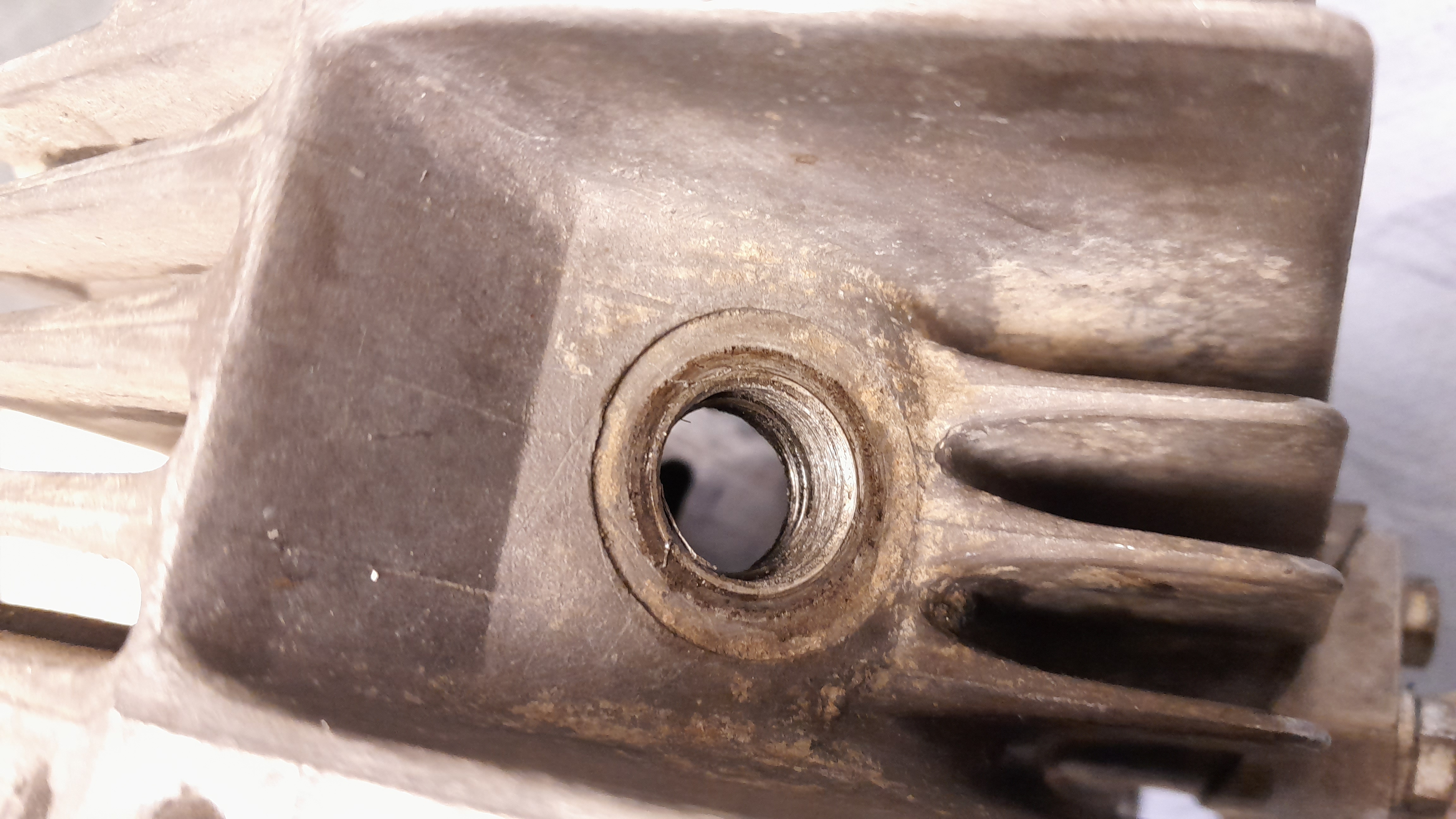

Ne das ist leider das gewinde ...hab mich heute entschieden das nochmal zu prüfen...
Bau jetzt den Kopf ab und hoffe das ich da eine Firma finde mit den richtigen Werkzeug
Re: Hercules P 3 _ Aufbau/2017
sowas habe ich noch nie gesehn...das ist innen
da würde ich nicht fahren solange ich nicht weis ob das zeug auch nach innen kam
Ja,deshalb hab ich danach auch nicht mehr gefahren und heute den Kopf runter genommen...da kommt so ein Eindatz rein und gut iss ,nervt nur grade weil alles so schön lief
Von der Arbeit ist es nicht wirklich schwer nur es muss gemacht werden ...
sowas kann eigenlich nur passieren wenn jemand die kerze nicht mit der hand reingedreht hat
Nö das war schon immer schwerfällig und ich sage mal vorsichtig nach fast 50 Jahren darf das auch verschlissen, ich hoffe das ich morgen berichten kann wie es aussieht

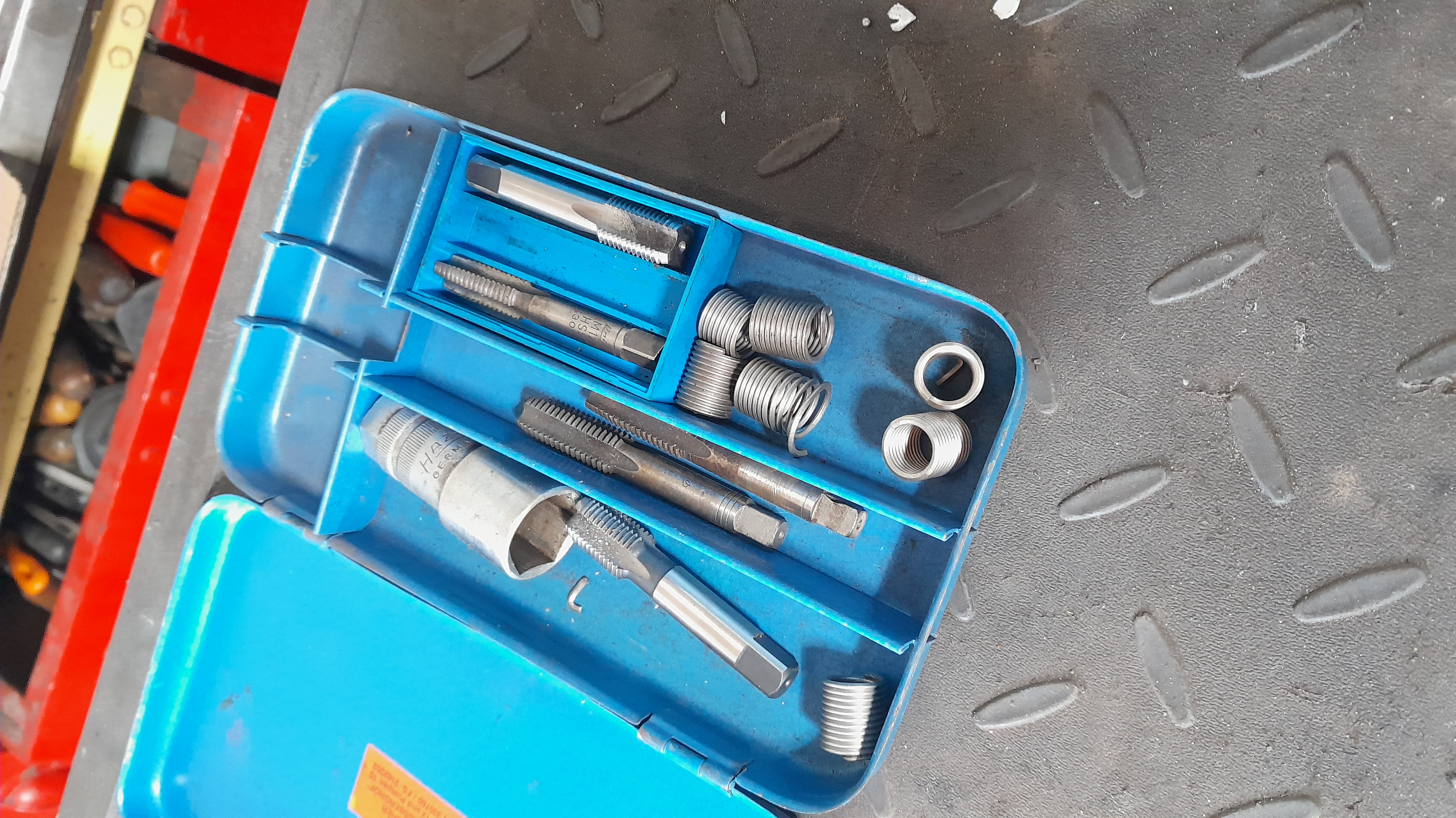

Heute Helicol oder wie das heisst eingebaut,gab leider noch paar Probleme aber ich denke das ist wieder dicht ...bestelle mir trotzdem ein moped zylinder ,haben ist besser als brauchen

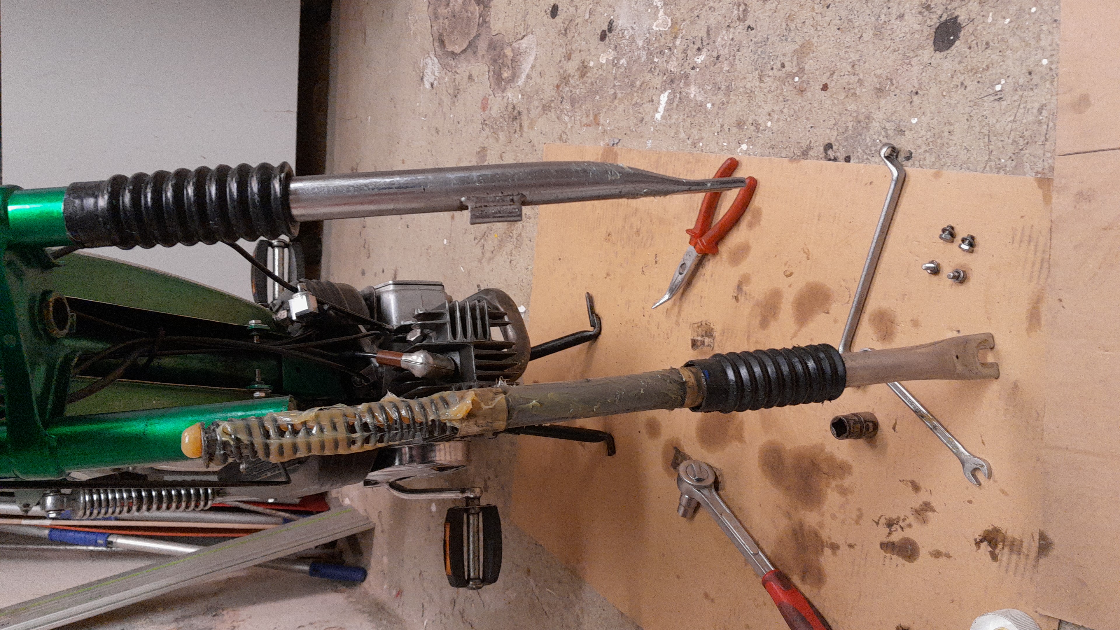

Jetzt Warte ich auf die federn (danke für den tipp) und hoffe ich kann dann ohne Schrauben 2023 klettern,basteln schrauben gehört ja dazu 🫠
Heute um 12uhr (Mittagspause) kamen die neuen Federn von mopedgarage (super geklappt) passen perfekt nachdem ich festgestellt hab,das es auch eine richting gibt in die sie eingebaut werden ...alles erfolgreich zusammen gebaut und heute abend ist testfahrt ...

Hab dies Helicoil verbaut,fahr immer noch die alte Kerze und das Teil läuft wie
ein Adler! Gestern abend durch die City geballert und hab angst das die Rennleitung hinter mir her ist!
