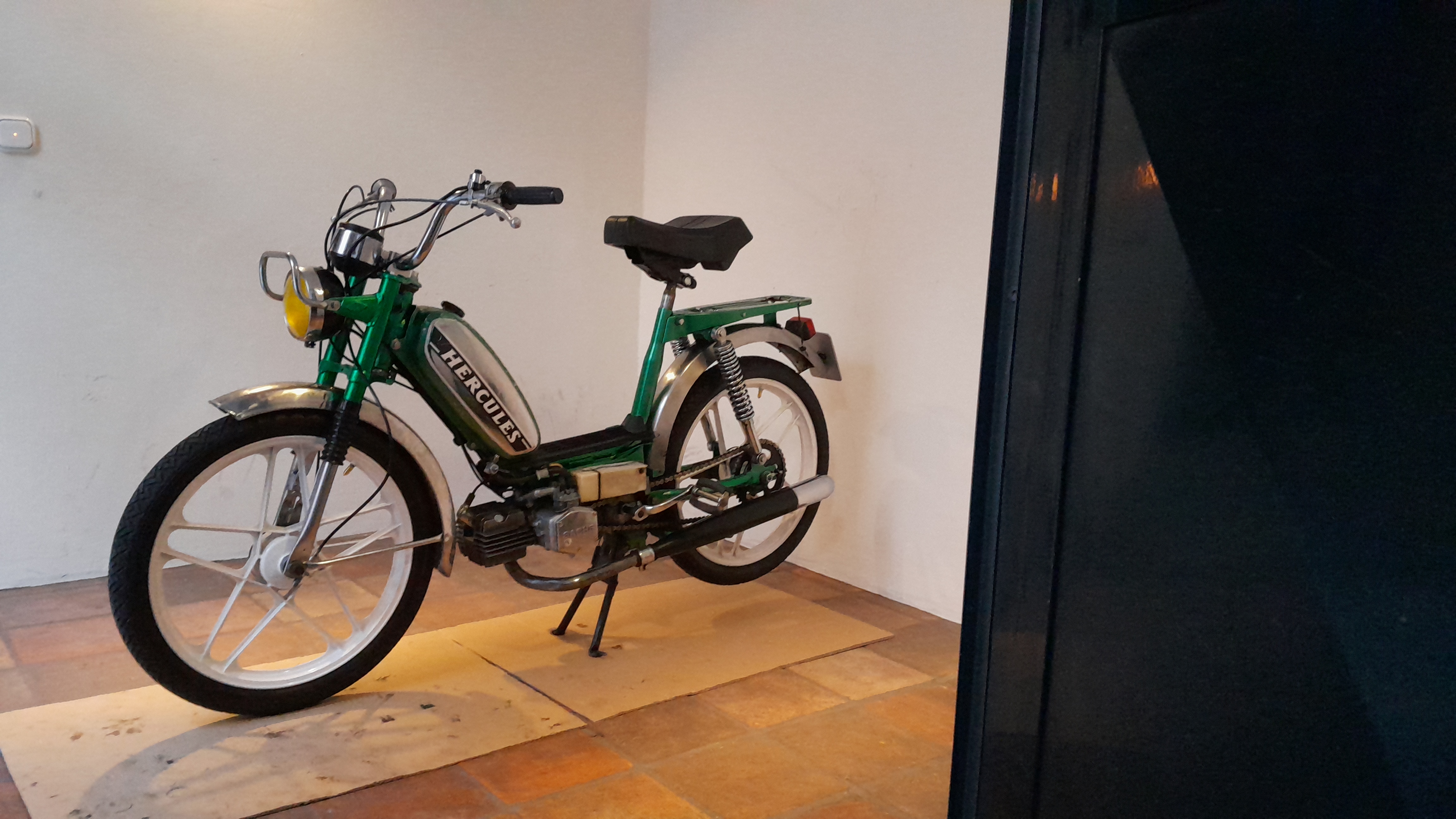

Hey, ich hab ja den Rest bestellt wie Du geschrieben hast, das mit Bestellung und Lieferung hier ist eine andere Storry :thumbdown:
ich muss hinter jeden !!!! Paket hinterher laufen, wird nie geliefert, verschwindet ... damit hab ich mehr zu tun als mit den Teilen einbauen als Beispiel! Alles, was ich hier vor Ort bekomme, kaufe ich somit regional! Die Leuchtmittel jetzt über meinen Kumpel und die 5 Watt machen den Kohl nicht fett . Wie gesagt ich fahre so gut wie nie im Dunkeln! Hab das Licht nur tagsüber an, weil mir mal irgendwer gesagt hat, das es Pflicht ist?
Hab aber diese LED Birne bestellt und die ist sogar mal angekommen (über normale Briefpost) die werde ich mal zum Spaß einbauen mag die aber wie gesagt optisch schon nicht leider.
Freu mich aber das der Rest funktioniert und werde mal ein Nachtfoto nach reichen
Gruß Michi :wtf:
Beiträge: 9143
Re: Hercules P 3 _ Aufbau/2017
ich seh keinen unterschied von außen ob die led oder die halogen drin ist, so genau habe ich da auch nicht hingesehn.
habe auch runden scheinwerfer, und in der nähe kommt mir die randausleuchtung mit der led etwas besser vor.
es ist kein punkt licht, meine led geht immer noch ......damit wirds licht halt gleich voll halle das die ja nur wenig watt braucht, kommt mir aber nicht stärker vor als die 20w halogen, aber stärker asls normale 15w ist die
lass an paketstation liefern wenn immer problem hast
die 12v normal birnen bekommst im nächsten rollerladen.., nur die halogen halt nicht...
tagsüber reicht auch 15w, im dunkeln oder nebel reicht die 15w nicht fürn moped
wenn die 12v led von meinem link hast...dann wirds gutes licht
werde evtl noch diese LED testen
P26S 2016 72SMD LED Motorrad Roller Scheinwerferlampe Birne 12V 24V Helles Weiss
https://www.ebay.de/itm/154680784202?ha ... SwVX9hgPAu
die ist ewas stärker...und ist auch bipolar...also für AC und DC

paar mal gefahren und Licht leuchtet volle Kraft :thumbup: :thumbup:
leider noch kein Nachtfoto machen können , ist immer noch akalt hier ....
werde ich noch nachreichen und dann auch mal die LED testen :)
hab mir zum Spaß mal die gelbe Folie bestellt für das Glas vorne (Ohen Tüv) und guck mal
wie das aussieht :lol: denn gibt es bestimmt gemecker aber ich muss mal spielen ....

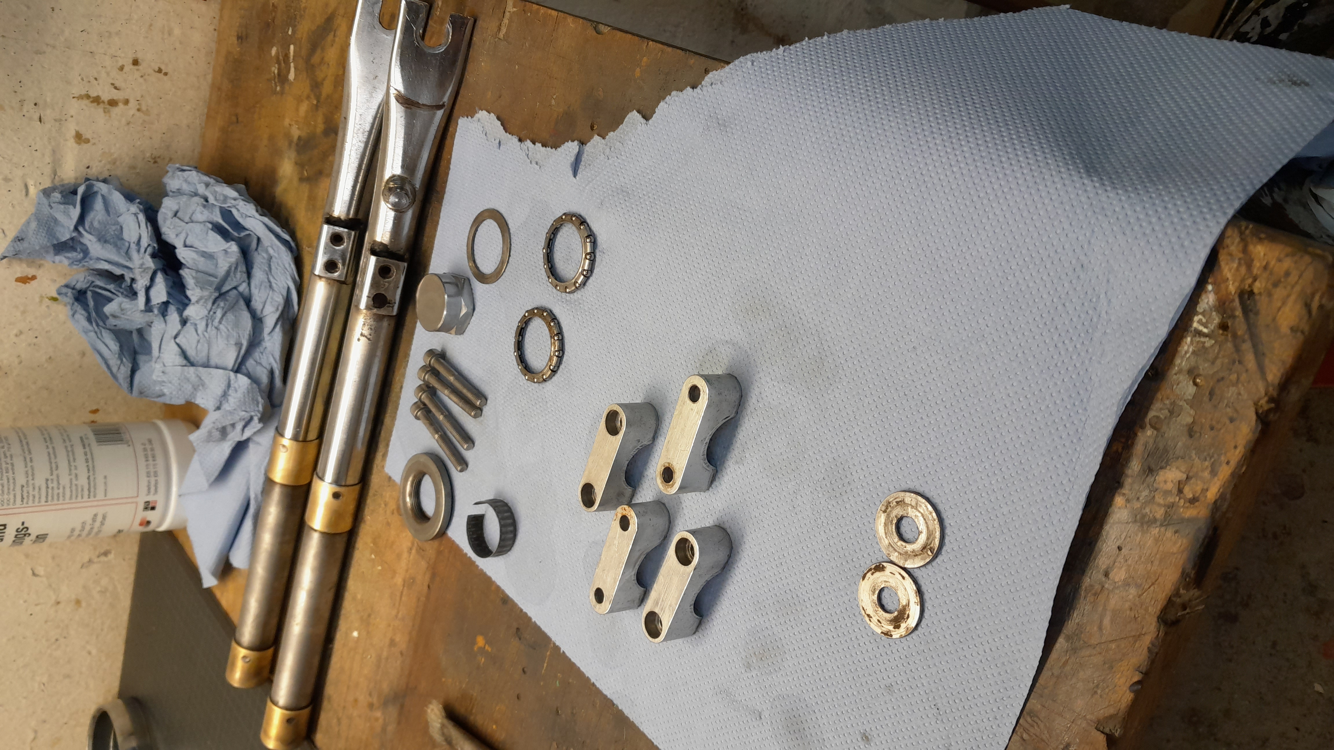

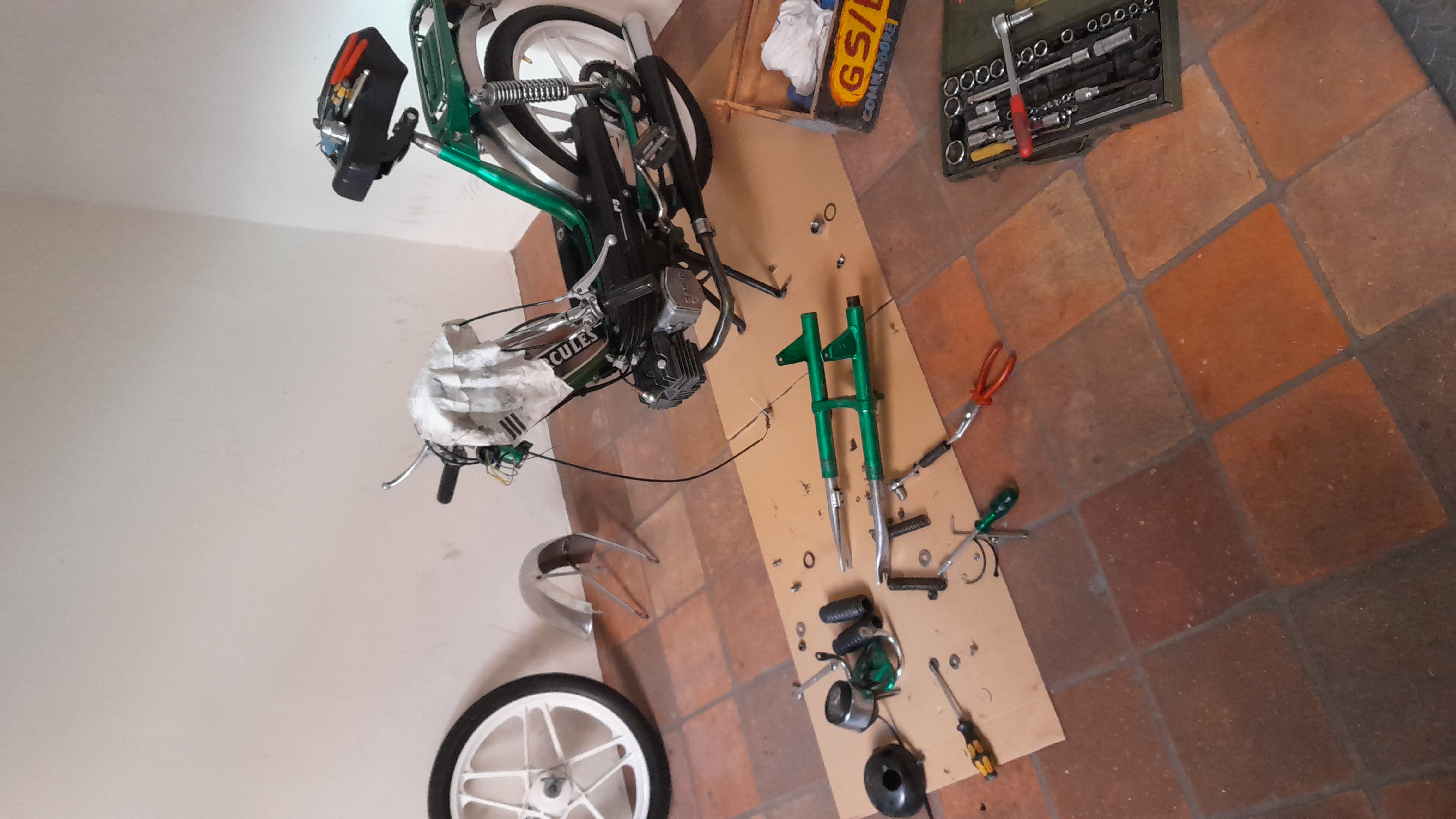

Moin,über dies we. Muss ich leider wieder zuhause bleiben und somit wird die federgabel endlich nach langer Zeit überarbeitet..Habt ihr noch Tipps?? Normales Fett oder sogar Kupferpaste?? Weil die gefühlt fester ist als Fett ..so viel mehr kann man ja nicht machen ...
Beiträge: 9143
warum sollte das fest sein
nimm ein fett das nicht wegläuft bei wärme und kein wasser anzieht
https://www.ebay.de/itm/266194711616?ep ... R-LJ65b6YQ
https://www.ebay.de/itm/233500139045?ha ... R_qMuZf6YQ
https://www.ebay.de/itm/224447315838?ha ... R5CYxpf6YQ
https://www.ebay.de/itm/312629675662?ep ... R_C7-Zb6YQ
das techmol transblue nehme ich zb auch für den unterbrecher/filz bzw für innen am polrad
kupferpaste ist eingentlich nur dafür da das festbacken bei sehr hohen temperaturen zu verhindern
https://schrauben-guide.de/tipps/kupfer ... o-wieviel/

Beitrag von Zandermichi »
Leider passten die gebraucht gekauften federn nicht ...jetzt suche ich dringend neue federn...meine hatte ich geopfert um die Verschraubungen zu retten...must jetzt die noch mal 4cm gekürzten federn einbauen....das mir der Folie war auch Reinfall (Scheinwerfer) aber die Optik ist cool finde ich ,kommt wieder ab weil schlecht verklebt ,der Verkäufer hat keine Anleitung dazu geliefert (hab das über einen Shop gekauft) bin bißchen enttäuscht aber die 9 euro überleb ich ...Optik iss aber fett
Beiträge: 9143
die dinger sind ca 15cm lang
https://www.moped-garage.net/Moped-Baug ... -Satz.html
Maße:Länge gesamt ca. 150mm, Innendurchmesser ca. 17mm, Aussendurchmessr ca. 24mm, Draht ca. 3,4mm.
https://classic-moped.com/products/satz ... e-15-5-neu
Maße :
Länge 15,5 cm ,
Durchmesser außen 23mm ,
3mm Drahtstärke .
