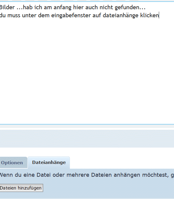

Beiträge: 9177
Re: Hercules P 3 _ Aufbau/2017
Bilder hochladen...hab ich am anfang hier auch lange nicht gefunden...wenn man auch nicht hinsieht..
du musst unter dem eingabefenster auf dateianhänge klicken
und dann auf dateien hinzufügen...hochladen und dann noch klick auf
"im beitrag anzeigen"
