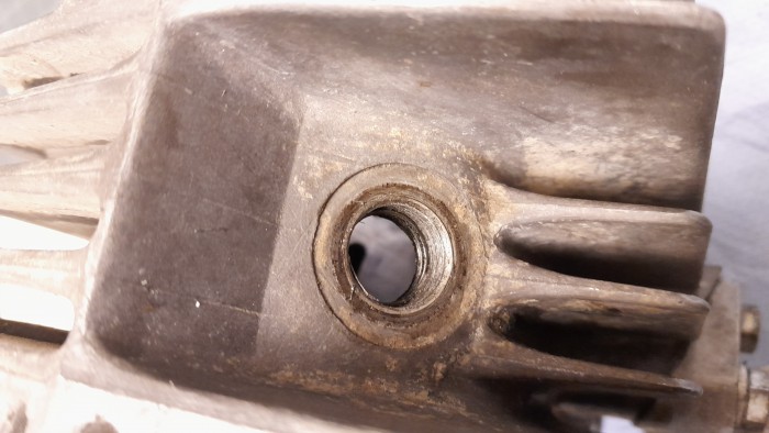

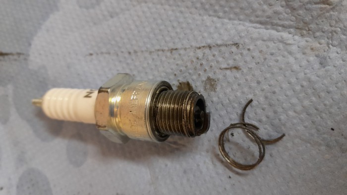

Ne das ist leider das gewinde ...hab mich heute entschieden das nochmal zu prüfen...
Bau jetzt den Kopf ab und hoffe das ich da eine Firma finde mit den richtigen Werkzeug
Beiträge: 8965
Re: Hercules P 3 _ Aufbau/2017
sowas habe ich noch nie gesehn...das ist innen
da würde ich nicht fahren solange ich nicht weis ob das zeug auch nach innen kam

Ja,deshalb hab ich danach auch nicht mehr gefahren und heute den Kopf runter genommen...da kommt so ein Eindatz rein und gut iss ,nervt nur grade weil alles so schön lief :)

sowas kann eigenlich nur passieren wenn jemand die kerze nicht mit der hand reingedreht hat

Nö das war schon immer schwerfällig und ich sage mal vorsichtig nach fast 50 Jahren darf das auch verschlissen, ich hoffe das ich morgen berichten kann wie es aussieht :)

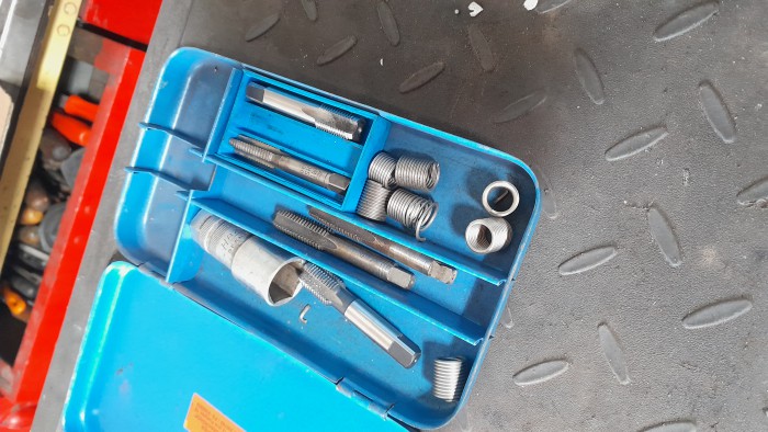

Heute Helicol oder wie das heisst eingebaut,gab leider noch paar Probleme aber ich denke das ist wieder dicht ...bestelle mir trotzdem ein moped zylinder ,haben ist besser als brauchen 😁

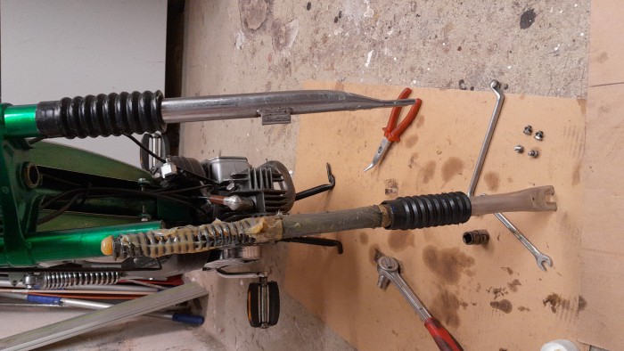

Jetzt Warte ich auf die federn (danke für den tipp) und hoffe ich kann dann ohne Schrauben 2023 klettern,basteln schrauben gehört ja dazu 🫠

Heute um 12uhr (Mittagspause) kamen die neuen Federn von mopedgarage (super geklappt) passen perfekt nachdem ich festgestellt hab,das es auch eine richting gibt in die sie eingebaut werden ...alles erfolgreich zusammen gebaut und heute abend ist testfahrt ...🥰Werkzeug und Finger sind sauber ,ich hoffe mein Kerzengewinde hält übern Sommer und zum Winter gönne ich mir mal einen neuen Satz ...

Läuft perfekt mein moped ,hammer mit den neuen federn,kann ich nur jedem empfehlen mal die 20 euro zu investieren und sich das mal eben umbauen ,klar ist bißchen arbeit aber das fahrgefühl ist wie neu :) kerze kommt neu wenn ich mir neuen zylinder kaufe.. bin noch am überlegen neu oder gebrauchten optima zylinder kaufen und neu hohnen lassen? Das wird aber gefühlt teurer als sp ein Nachbu zylinder ...aber einen in Reserve möchte ich mir kaufen 😉

muss einfach noch mal schreiben wie schön es sich mit den neuen Federn fährt :thumbup:
jetzt sogar Kopfsteinpflaster kein Porblem mehr !!!! (haben wir leider viel hier in Hamburg)
