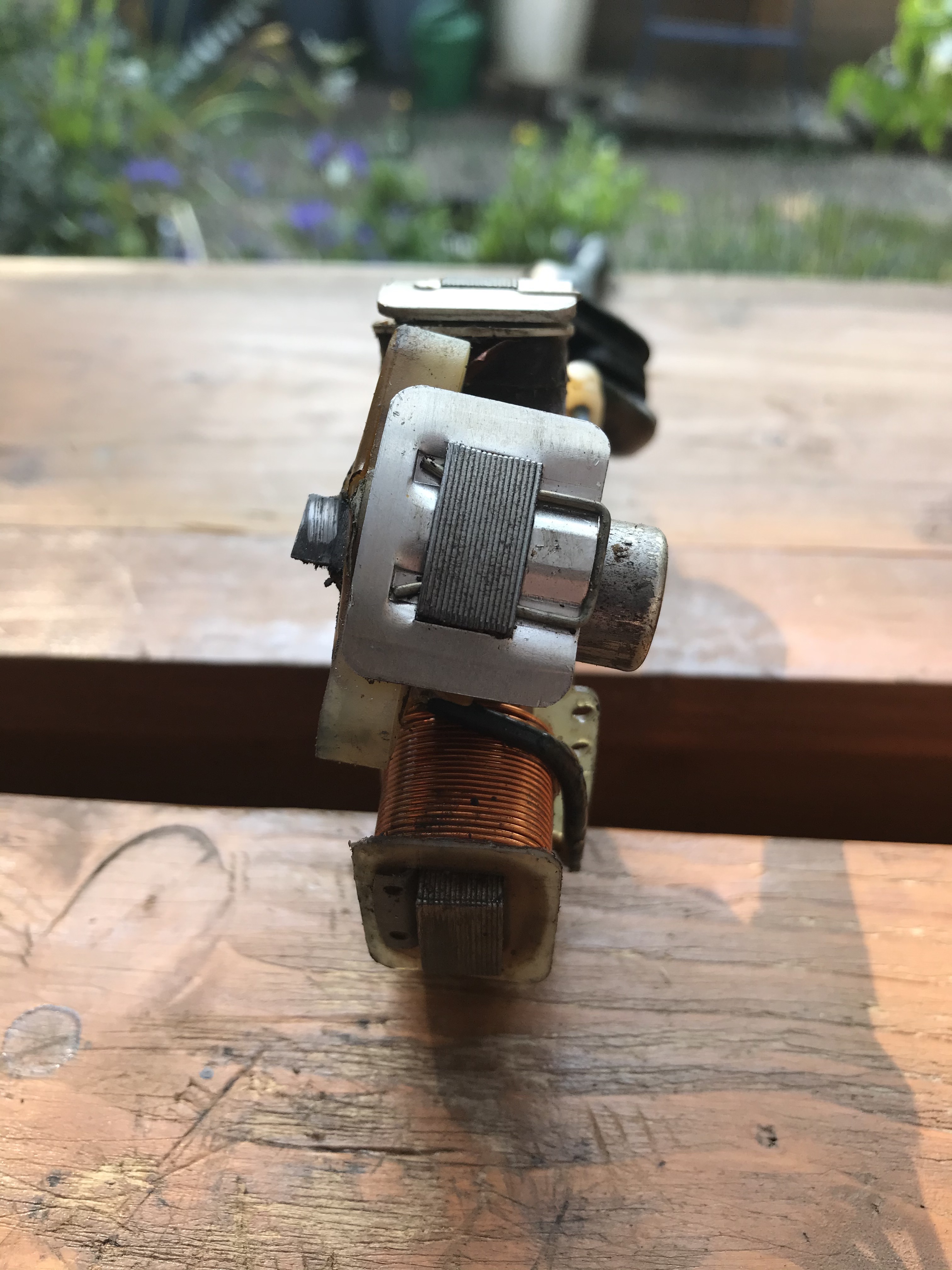

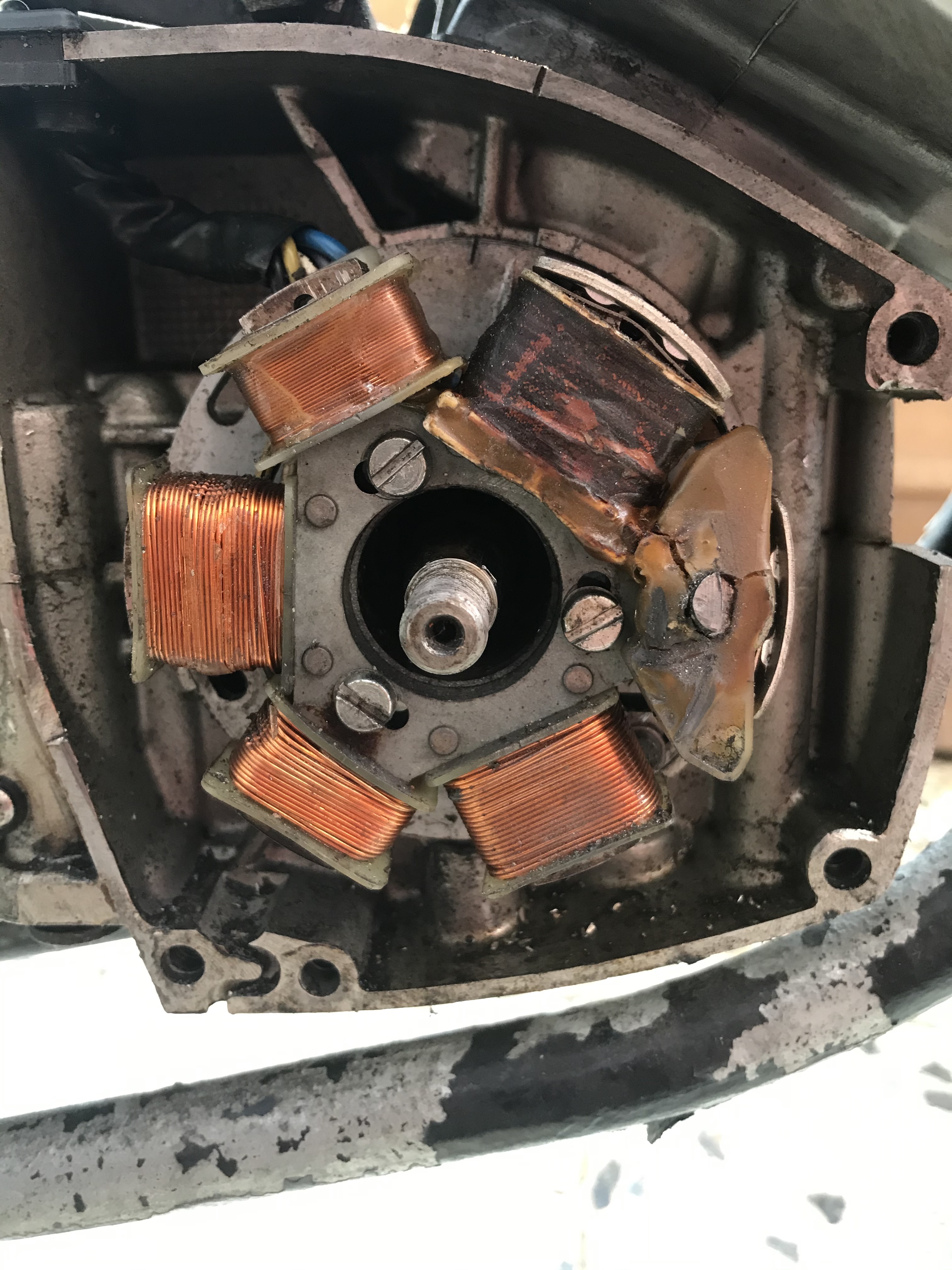

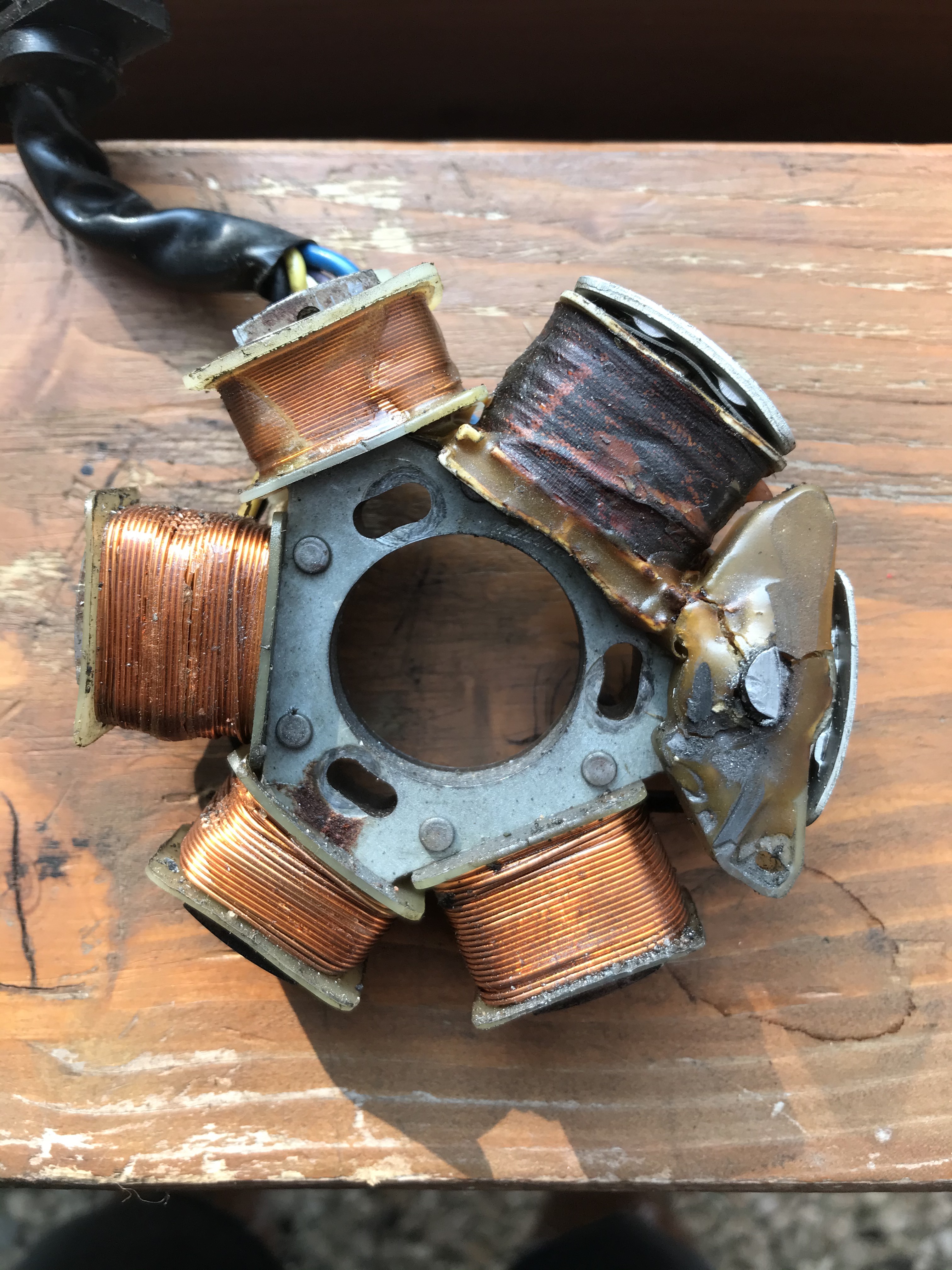

Moin Moin,
nachdem meine M3 nun zufriedenstellend läuft, habe ich mich der Supra 4GP angenommen.
Schon bei der Suche nach dem Zündfunken musste ich feststellen, dass es keinen gab. Die Messergebnisse brachten auch nicht wirklich sinnvolle Werte. Beim Drehen des Polrades änderte sich der Widerstandswert des Impulsgebers, was ja eigentlich nicht sein kann.
Ich habe das Polrad abgezogen und gefunden, was auf den Fotos zu sehen ist. :crazy:
Da hat doch tatsächlich einer versucht die Mutter des Polrades (Linksgewinde) ohne entsprechendes Werkzeug zu lösen. Wie sonst sollte sich der Impulsgeber derart verbiegen???
Oder muss das so???
Grüße Johannes

und wieso steht dann in der beschreibung für rechtsdrehende Motoren?
im prinzip wäre auch die drehrichtung wurst wenn die keine zündzeitpunkt verstellung hat, dann zündest nach der stellung des pickup, kannst ja den pfeil auf dem polrad ummalen
die kokusan müßte die gleiche sein...rechtsdrehend
https://www.mofastuebchen.de/de/puch-re ... leichstrom
https://www.puchshop.de/kokusan-elektri ... -puch.html
wie man auch nur im traum auf die idee kommt dieses motoplatzeug reparieren zu woillen...zu viel geld zum wegwerfen, immer her damit, ich nehms
gibt auch noch ne andere zündung die von sachs auch in den 506 benutzt wurde
Iskra rechtsdrehend
https://www.ebay.de/itm/12-Volt-ISKRA-Z ... 2858120341

so ist es, bei ner 40 jahre alten zündung ist das nächste wehwehchen nicht weit
Motoplat heißt ja eigentlich motorplatt...früher oder später
da ist ein angebot von mofastübchen, frag die nach der kokusan und dem sachs 506
ich geh davon aus das die passt, evtl muss man ein langloch nacharbeiten...oder sowas
es geht vorallem um die grundplatte und den konus vom polrad
und stell das auf 12v um, ob die 12 oder 6v liefert liegt nur am spannungsregler der dabei ist
das sind oft quatsch angaben, denn mit 6v regler bringt die kein e 85w sondern nur ca 50w
hier siehst das es unterschiedliche kokusan polräder gibt....anderes gewinde

Diese hier sollte passen und die bestelle ich dann auch.
https://www.mofastuebchen.de/de/hercule ... -sachs-506#
