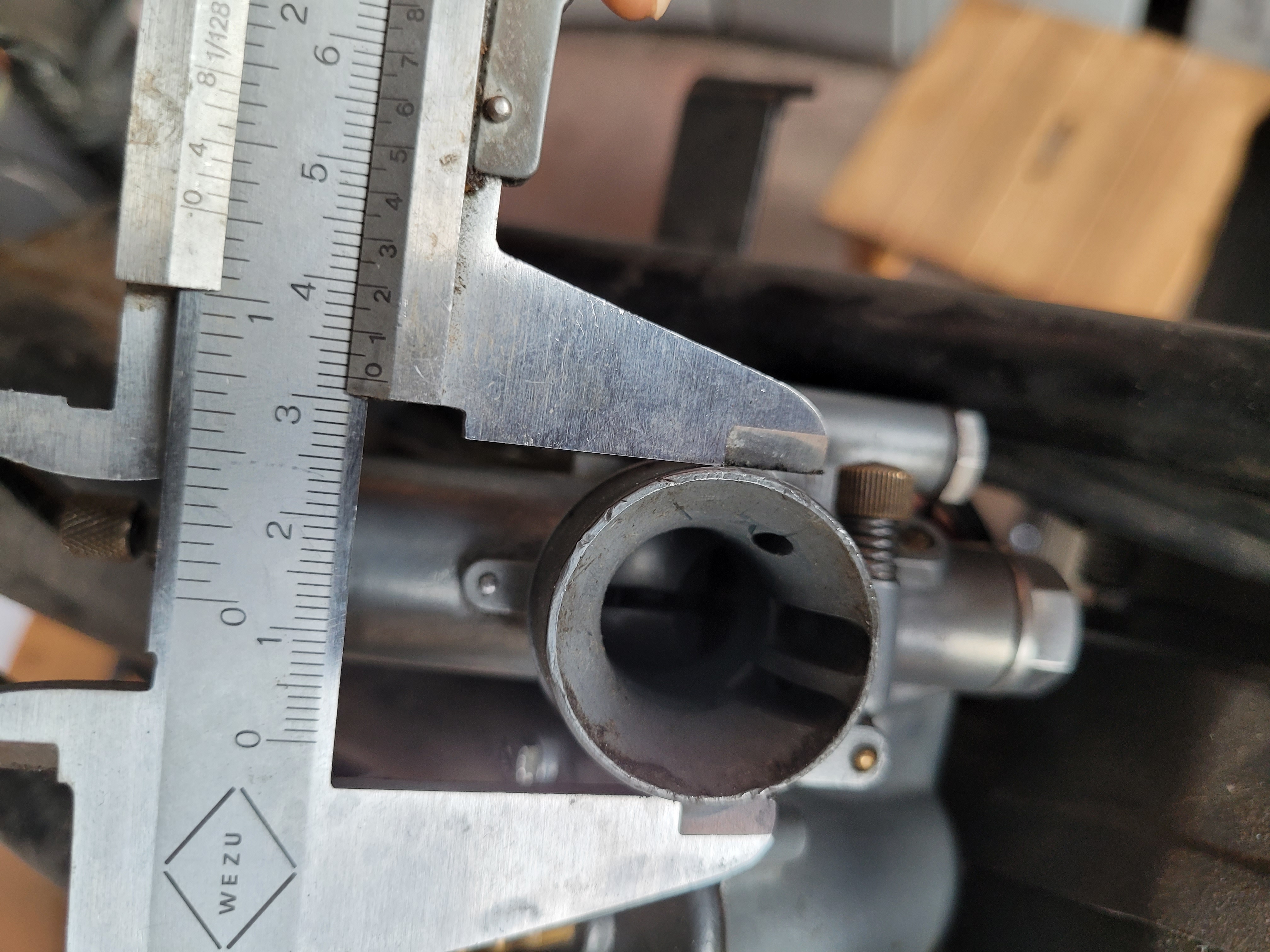

Dazu kommt noch, das ein 1/19/31 Bing Vergaser verbaut ist, mit einen Außendurchmesser von 32 mm. Gibt es überhaupt so einen Faltenbalg?

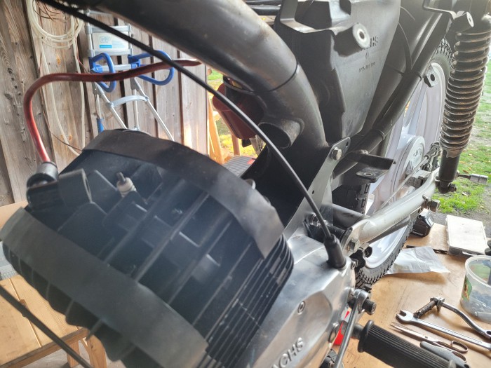

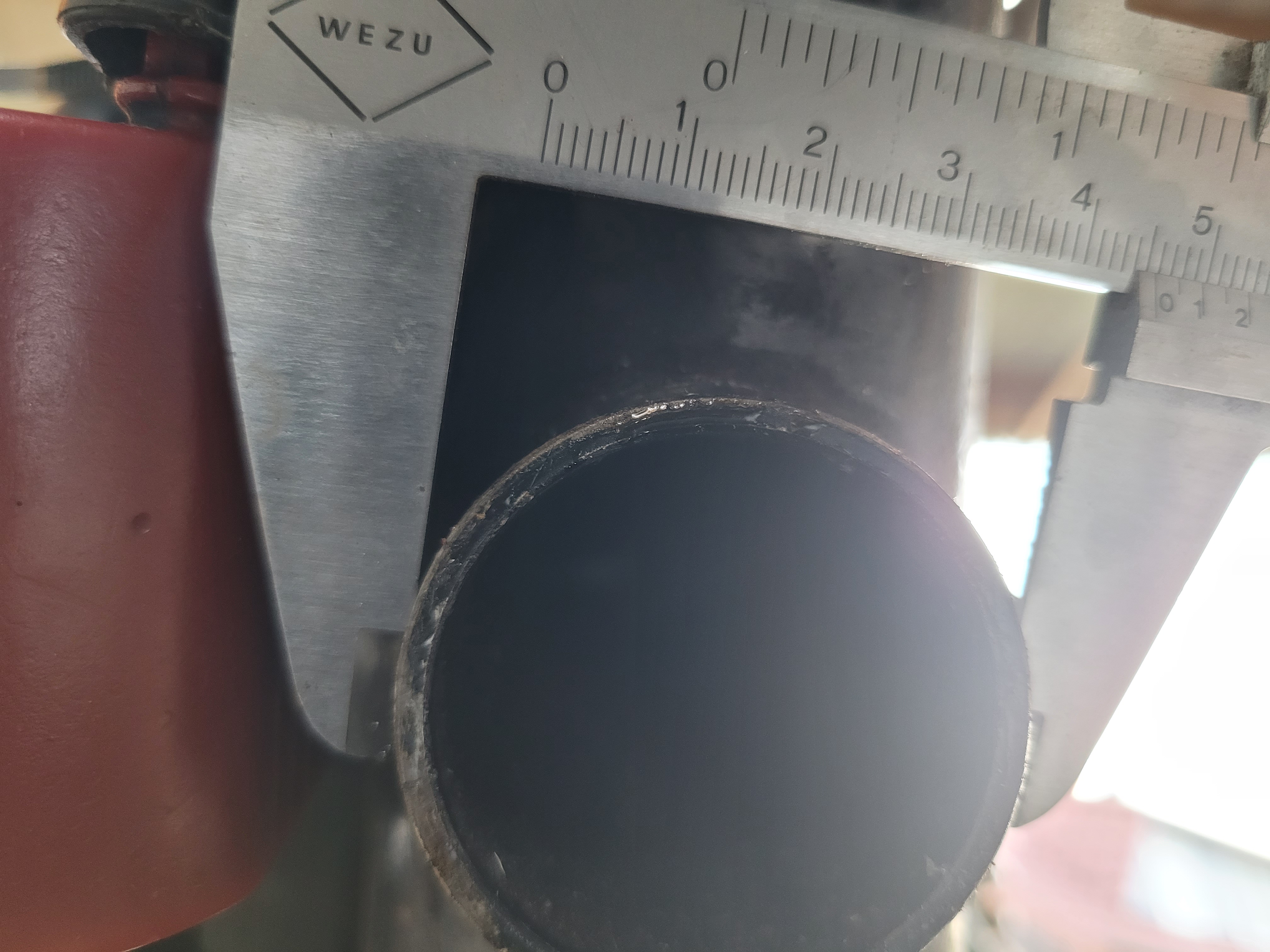

Ich versuche mal ein Foto einzustellen aus dem hervorgeht, wie groß der Durchgang bei mir ist.

So sieht das Ganze aus. Ist mir ein Rätsel, warum der Durchlaß so groß ist.
Vielen Dank noch mal vorweg!
Liebe Grüße Axel

wird der gummi da evtl reingesteckt , miss das innenmass
wenns 37 hat...
Maße: 37/26mm.

Innen ist der Durchmesser 40!
37 würde auch nicht passen, zu klein :shock:

da muss am vergaser grad mal 3mm ringsrum ausgeichen, aber am rahmen passt es schonmal
nimst so ein stück und machst es warm, im backofen oder kochtopf
https://www.ebay.de/itm/321563748098?ha ... R_rKiIePYQ

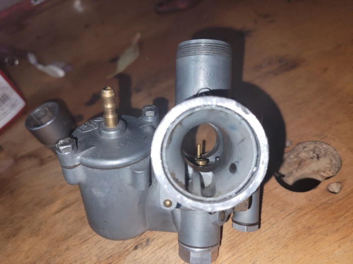

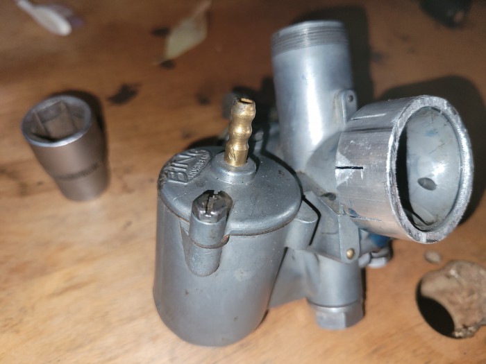

und schiebst es auf den gekühlten vergaser...dann hast deinen anschlusss..wenn der vergaser 32 hat, dann passt der 38 42 gummi
wenns ohne warmmachen schon drauf geht machs innen mit flüssig schraubensicherung fest an vergaser

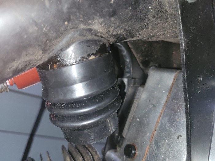

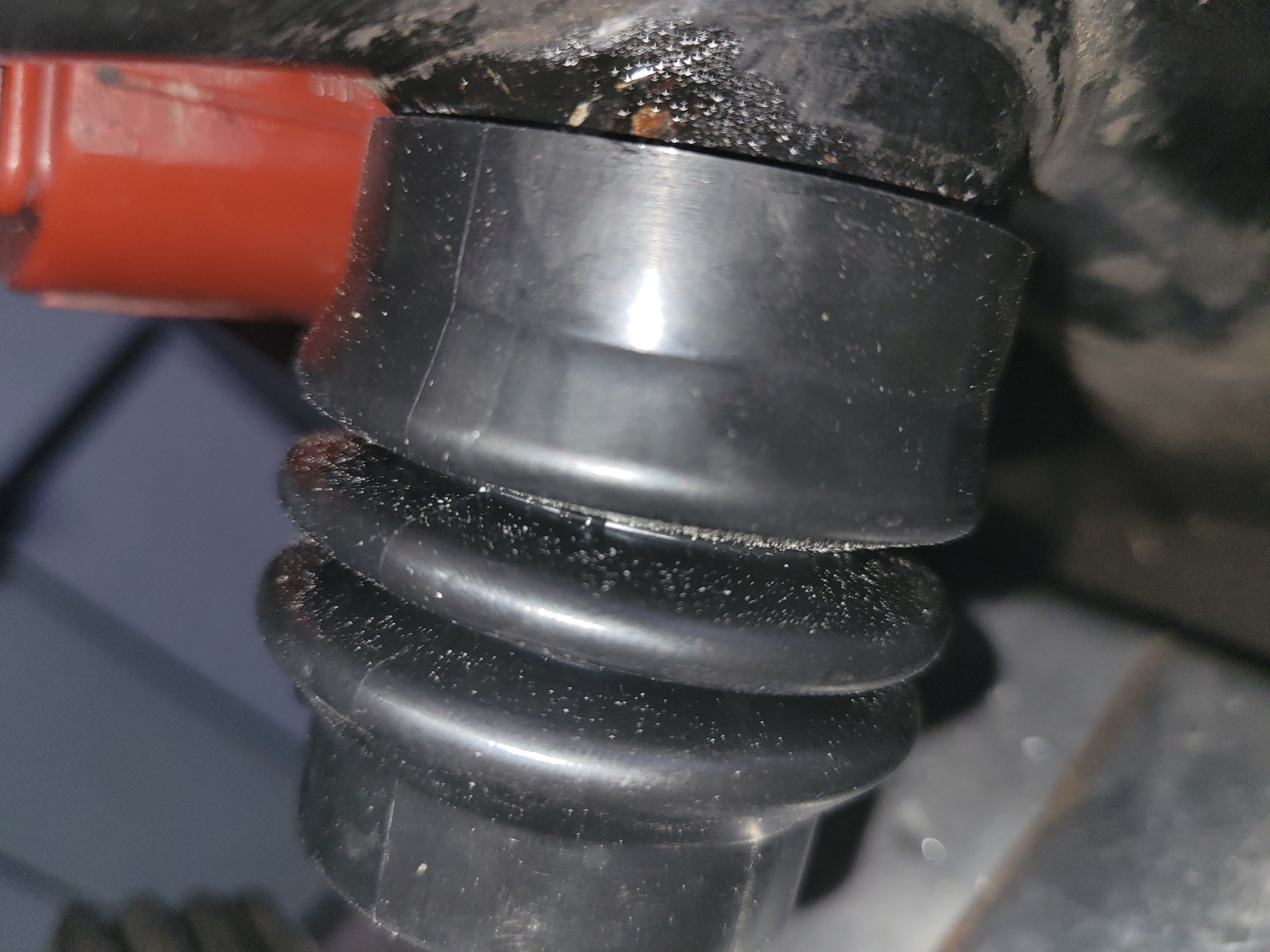

nach langer Zeit habe ich nun den Anschluß dank deiner Hilfe hinbekommen. Hat bestens gepasst, am Rahmen hat ein wenig Öl das Aufdrehen des Gummianschlusses erleichtert, das Rohr passte perfekt auf den Vergaser und somit konnte ich auch diese Baustelle abschließen.

Re: Rahmendurchgang zum Luftfilter
lass es dir patentieren :)
sieh gut aus, vorallem haltbar und nix wackelt
