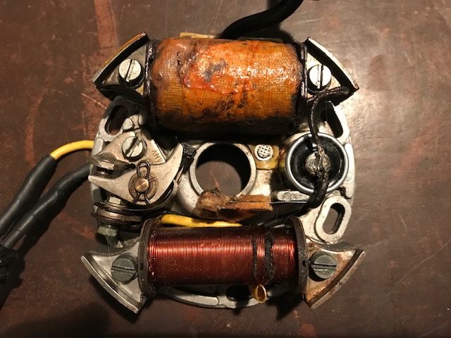

Hallo nochmal,
hier einige Bilder meiner Zündanlage.
Reiner
Re: Unterbrecher Sachs 50/2
Verfasst: 22.04.2018 21:28
von carinona
hm
https://moped-ersatzteile.de/unterbrech ... fuehrungen
hab jetzt nicht genau verglichen, musst du mal genauer hinsehn
könnt gehn
bzw hier gibts einen bis motornummer 195 452
http://www.victoria-oldtimer.de/webshop ... -1092.html

und lochabstand 54mm...
kannst nur mit zündlichtspistole einstellen
bei dir scheint noch der alte dran zu sein wo die achse an der grundplatte fest ist
dann brauchst du unterbrecher ohne achse
evtl ist es der http://www.werkstattexperte.de/Zuendver ... 678_u4884/
wenn die zündunhg vom 504 auch in den sachs 50 passt
https://www.zweiradteile.net/mopedteile ... -a-b-motor
https://www.mofastuebchen.de/de/sachs-5 ... nksdrehend
