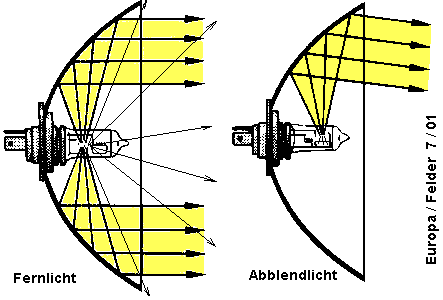

soooo, nun habe ich mir auch mal die von dir empfohlene 12V20W Halogen von Spahn bestellt.............. die Sichtprüfung ergab nämlich, dass sich der Brennpunkt von
-originaler 6V, 15W
- 12V 15W
- 12V 20W Halogen (http://www.ebay.de/itm/251552053979?_tr ... EBIDX%3AIT)
leider unterscheiden....alle drei Birnchen zeigen hier Unterschiede
Ich bin mir nicht sicher, ob 5-6mm Brennpunktunterschied hier etwas bzg. des Lichtkegels auf der Straße ausmachen, aber Tatsache ist eben, dass es die Unterschiede gibt!!
Mal sehen, ob die Spahn und die Originalbirne 6V 15W nun identisch sind!
Das Rücklicht lasse ich auf jeden Fall so direkt an der Rücklichtspule......ist sowohl im Stand, als auch im Fahrbetrieb einfach nur gut!
Falls die Spahn-Birne auch nicht den gewünschen Erfolg bringen sollte, werde ich mir mal eine neue, andere Plastik-Originallampe (Nachbau) zulegen.....vielleicht liegt der Fahler ja in der Reflektorausrichtung oder Streuscheibe oder.....??

rückt der glühdraht weiter nach vorne dann streut das licht mehr so in etwa
rückt er weiter nach hinten also näher an den reflektor wirds punktförmiger
http://www.fahrzeug-elektrik.de/igcu.gif
5-6mm veränderter brennpunkt kann schon einiges ausmachen
über die spahn habe ich noch nix negatives gehört, alle die die haben fanden die ok
