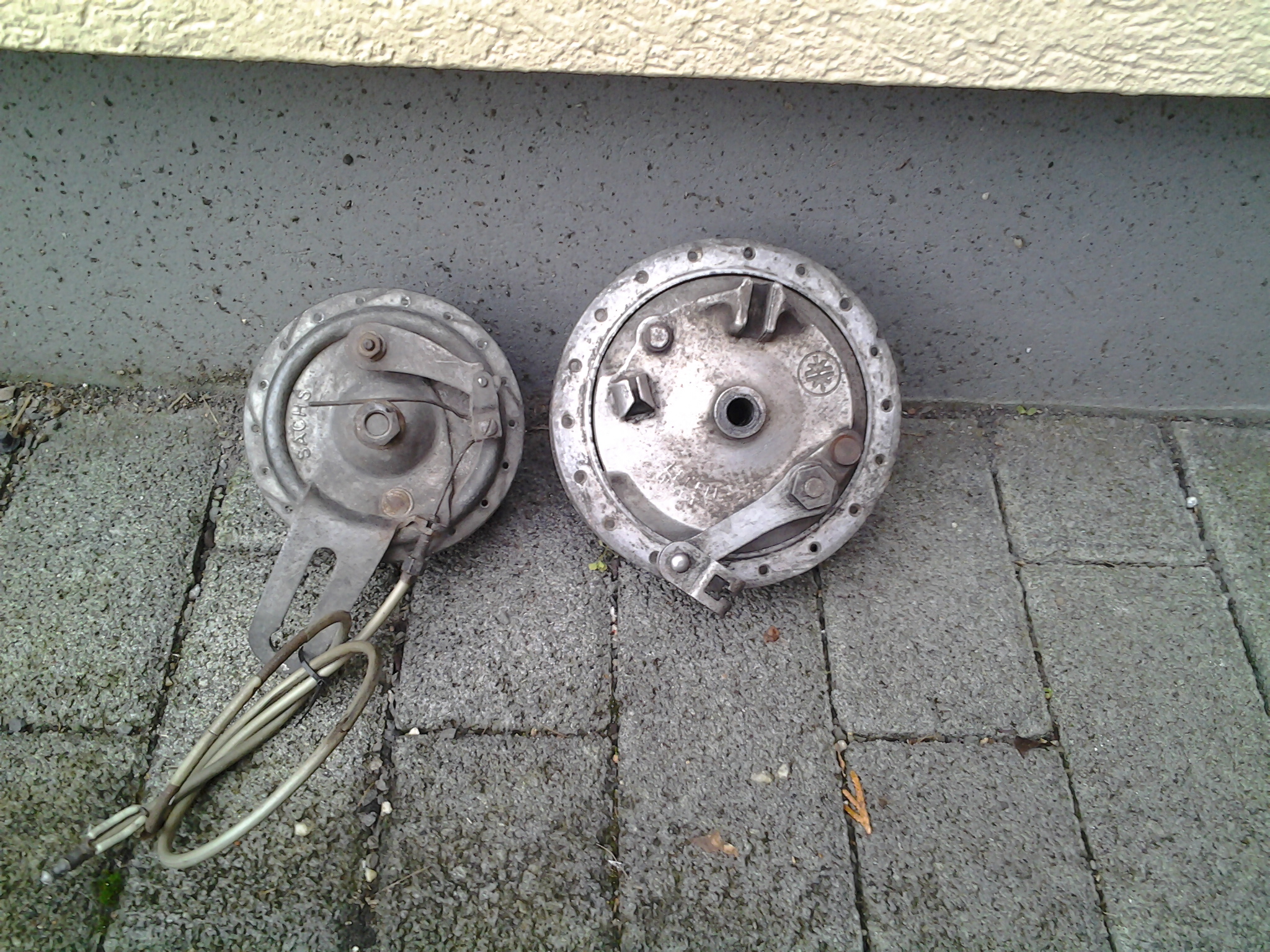

gesagt, getan, habe gerade von einer Kreidler Florett RMC LF ein kompl. Vorderrad incl. vordere Bremse 120 mm erworben.
Die Gesamteinbaubreite ist lt. Verkäufer ca. 110mm...könnte also passen! Ebenfalls 36 Loch, lediglich ist die Felge 2 3/4 und nicht 2 1/4 :thumbdown:
Geplant ist nun, einen 2 1/4 x 17" Felgenring auf die Nabe zu bauen.....evtl. sogar mit den alten, vorhandenen Speichen??!!
Weiters folgt!
Re: Bremsentuning
nun habe ich mal die Nabe aus der Felge ausgespeicht............deutlich kann man nun den Unterschied zwischen der originalen 90mm Bremse und der 120er sehen!
Als nächstes werden die "120er-Teile" (Zitronensäure-) gebadet......diese haben es wirklich nötig!! :roll:
Wenn ich jetzt nur noch einen 2 1/4 Felgenring hätte, könnte ich den Umbau starten............!
