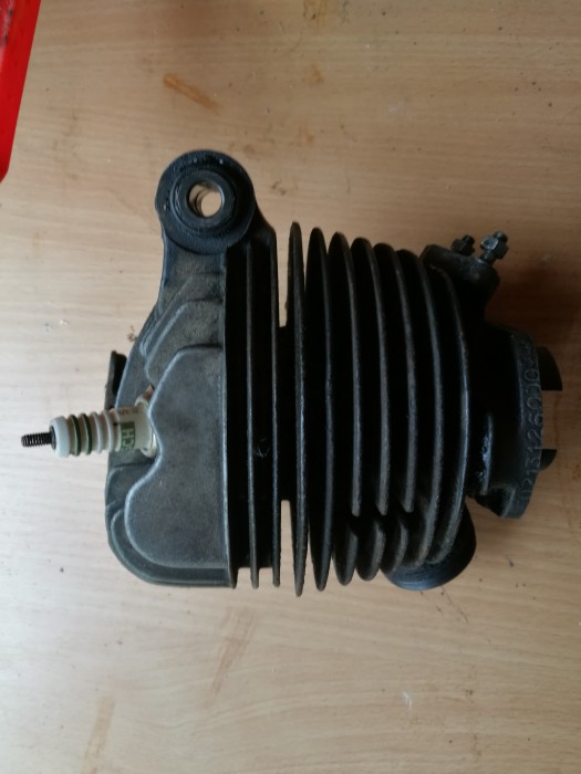

Da ich mich hier deutlich zu schlecht auskenne, würde ich euch bitten, einen Blick auf die Bilder des Zylinders (angehängt) zu werfen und mir mitzuteilen, ob es üblich ist, dass so ein Zylinder bei meinem 50/2 MB Ausf. C verbaut ist.

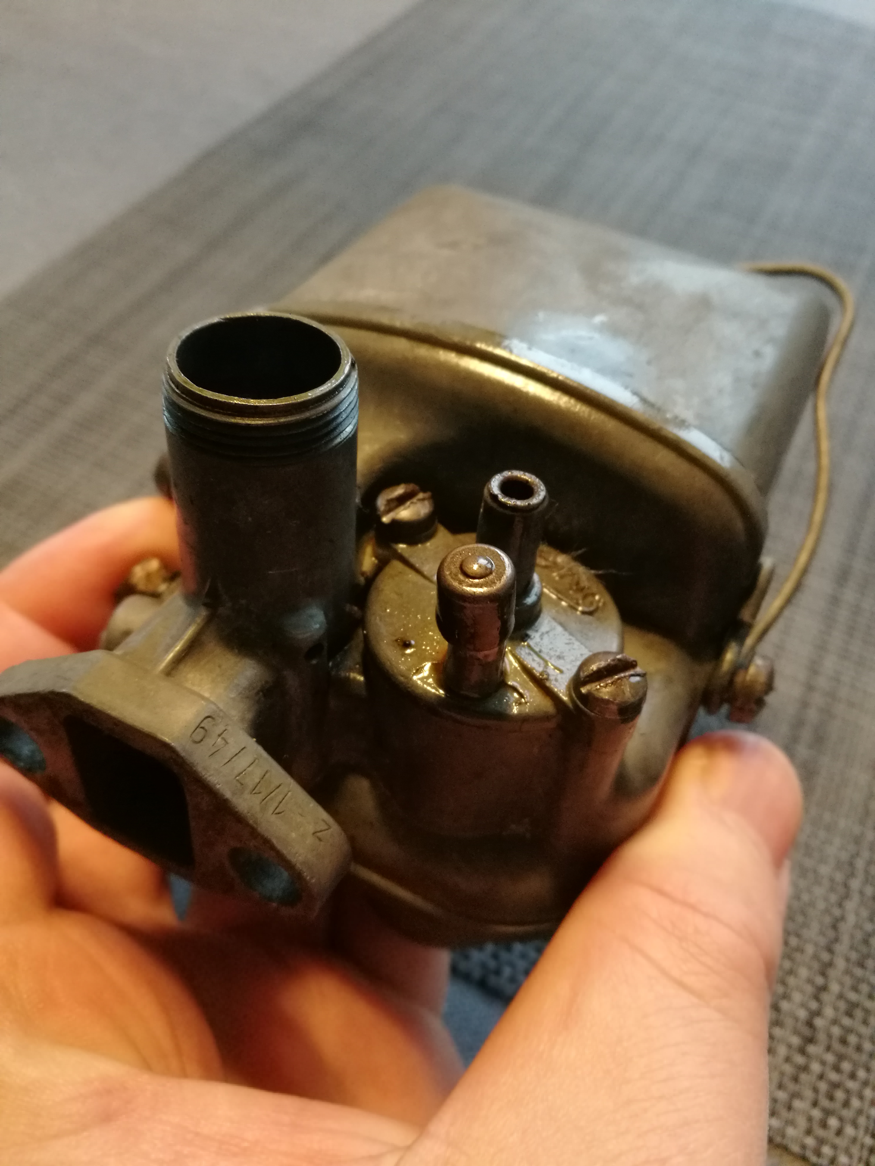

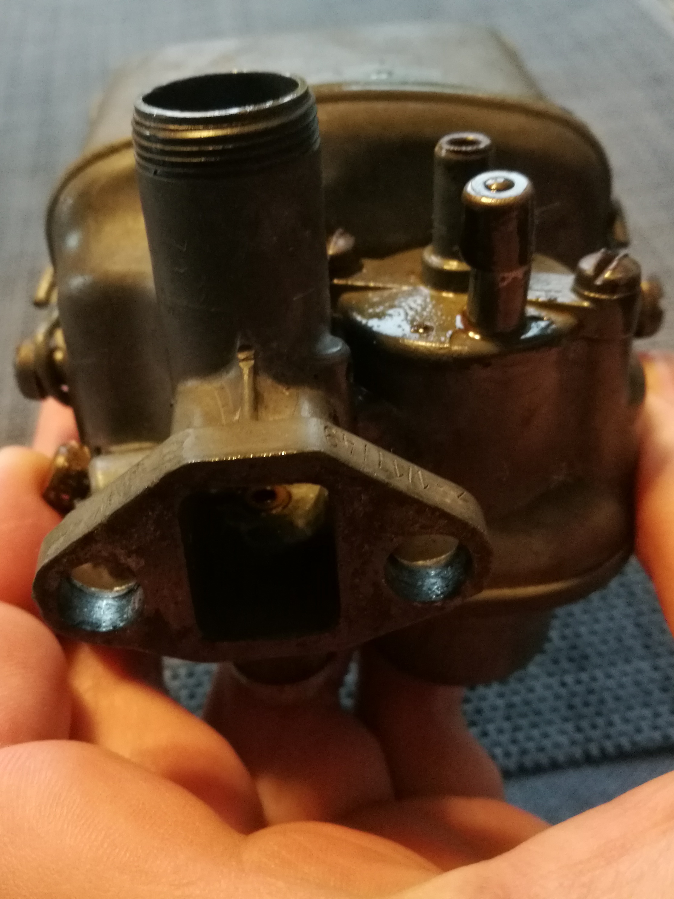

Auch der Vergaser verwundert mich etwas. Optisch sieht er aus wie ein BING 1/12/168. Jedoch handelt es sich hierbei scheinbar um ein anderes Modell. Der Vergaserauslass (ebenso wie die "Aufnahme am Zylinder) sieht hier gänzlich anders aus als beim 1/12/168.
Ich habe Bilder des aktuell verbauten Vergasers angehängt. Eingraviert ist die Bezeichnung z - 1/17/49 (die mir überhaupt nichts sagt).
Ich habe noch einen alten BING 1/12/168 bei mir daheim und habe die beiden mal miteinander verglichen. Optisch (mit Ausnahme des Auslasses) sind sie ja sehr ähnlich.
Vielleicht kann mich auch hier jemand aufklären. Worin bestehen hier die Unterschiede zum BING 1/12/168?

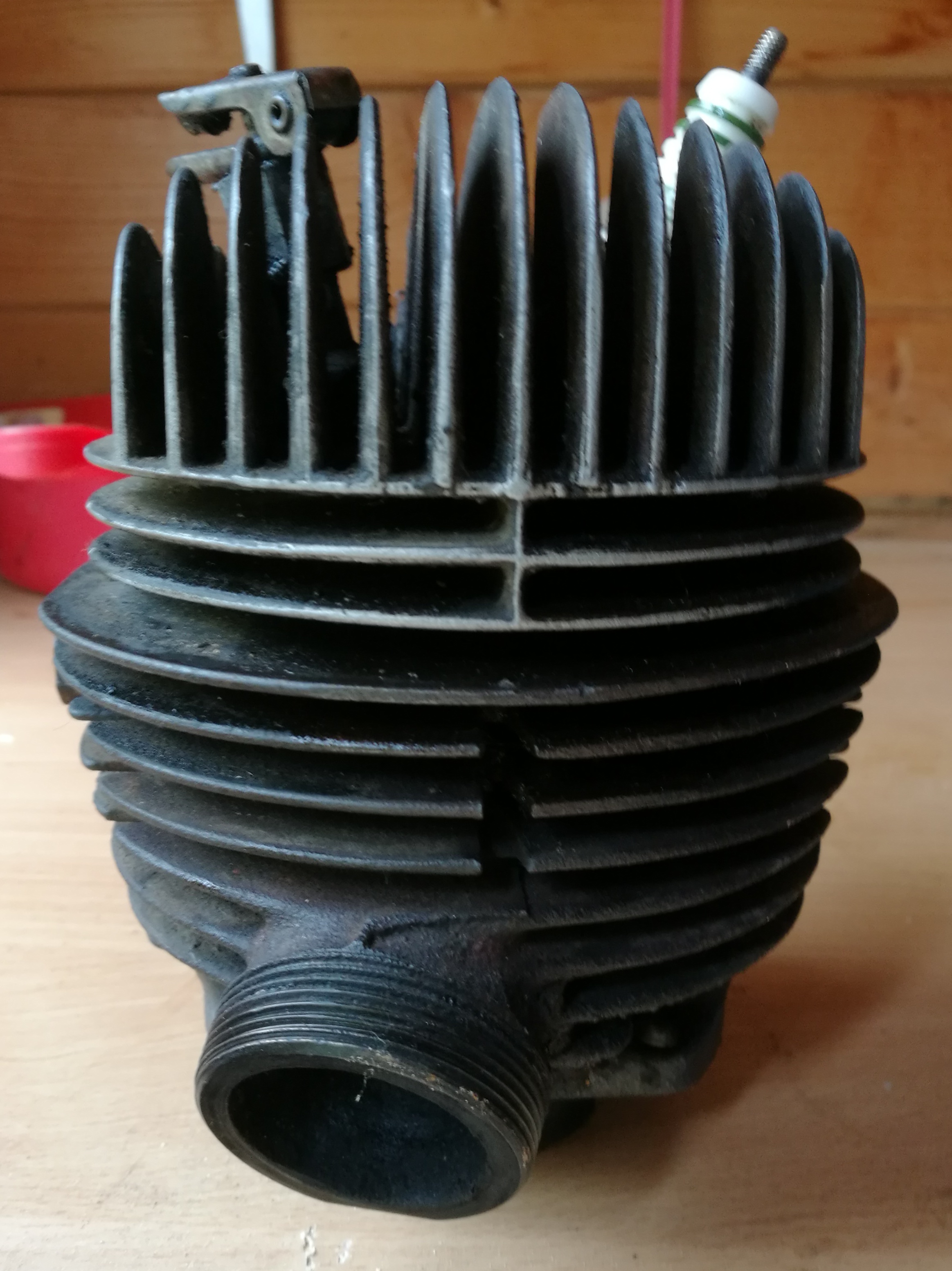

Aufnahme "Auslass" Zylinder
Gesamtaufnahme Zylinder abmontiert
Aufnahme "Einlass" Zylinder

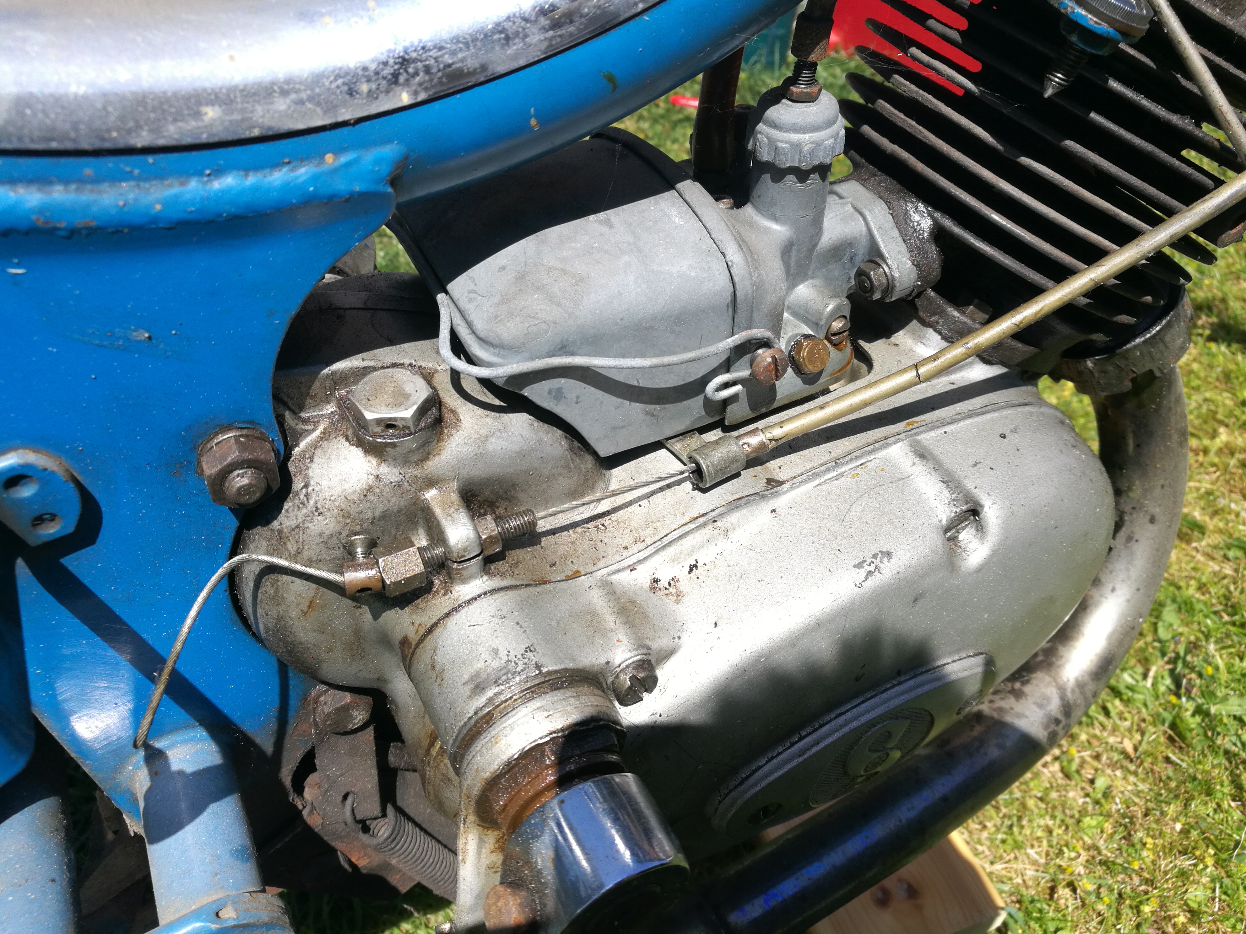

Aufnahme eingehängter Motor mit montiertem Zylinder und Vergaser

der vergaser sollte auch in papieren stehn...
und 12 und 17 das der durchlass innen
war aber schein bar dran , der 17 https://www.zweiradteile.net/mopedteile ... ima-mp4-sa
https://www.amazon.de/Einlass-Membrane- ... B076X2ZSGX
https://www.zweiradteile.net/mopedteile ... gIK2PD_BwE
http://www.bingpower.de/download/datenb ... ypessb.pdf
1/17/49 - Vergaser SSB

der Zylinder könnte aus einer Hercules 220K stammen, welcher kolbengesteuerte 3,2PS und ebenfalls einen rechteckigen Einlass hatte. Dieser wurde meines Wissen nach original mit einem Bing 1/13 gefahren......seltener Zylinder, gib ihn nicht aus der Hand :D
Re: Vergaser / Motor Hercules MP4
PS: Wenn ein 32er Krümmer verbaut war, ist es ein 4,2 PS LKH-Zylinder. Wenn 28er Krümmer , dann ein 3,2 PS Zylinder. Beide hatte recheckige Einlässe, sind aber anhand der Größe von der Krümmeraufnahme gut zu unterscheiden.

Ich habe parallel noch woanders angefragt und es scheint so zu sein, dass es sich bei dem Zylinder um einen 4,3 PS starken Zylinder, statt der üblichen 2,6 PS handelt. Der passende Vergaser 1/17/49 mit 17 mm Durchlass ist auch drauf. Das macht das Ganze jedoch nicht besser, weil die Kombination nicht für einen Sachs 50 / 2 MB, sondern für einen Sachs 50 / 4 LKH gedacht ist. Ergo erlischt gleich zweifach (wenn nicht sogar dreifach) die Betriebserlaubnis.
Ich werde nie verstehen, weshalb jemand so ein schönes Moped dermaßen verunstaltet. Naja, sei's drum. Ich besorge mir zunächst einen anderen Zylinder samt passendem Kolben und werde mich dann nochmal rühren, wie es weitergeht.
Was mich auch wundert ist die Tatsache, dass die Simson-Originalnummer des aktuell verbauten Zylinders nirgends auftaucht.
